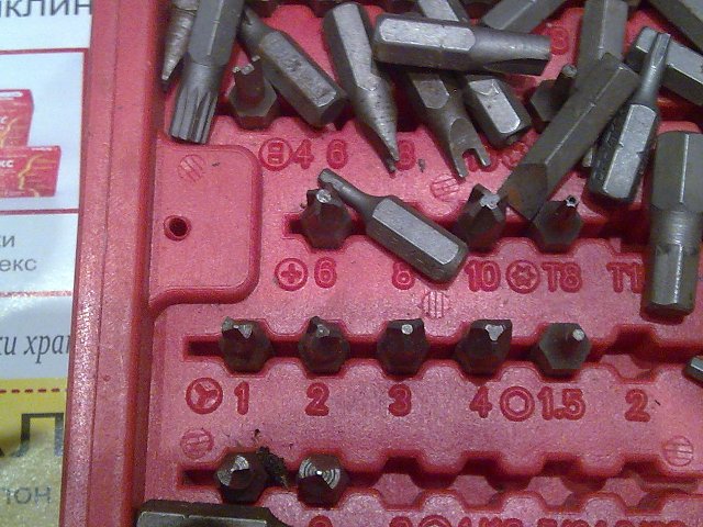

comunikator написа:
Да определено е това: Бит TRI-WING ! Благодаря!
Остава само да си намеря - доколкото разбрах са четири размера.
Да 4 са! :-D
Избери си!
Малко са размешани, но № 2,3 и 4 са на място!
Май № 4 най-рядко го ползвам!Обикновено при ютии,сешоари и подобни се срещат! :)
comunikator - специалист
Има в Практикер,Бриколаж,в повечето фирми за мебелен обков и машини :-D[/quote]
Има да но не тези Ф-та които ми трябват (17 и 21,22) :?
petkov_75 написа:
Точно на него най-често попадам Н4 :wink:

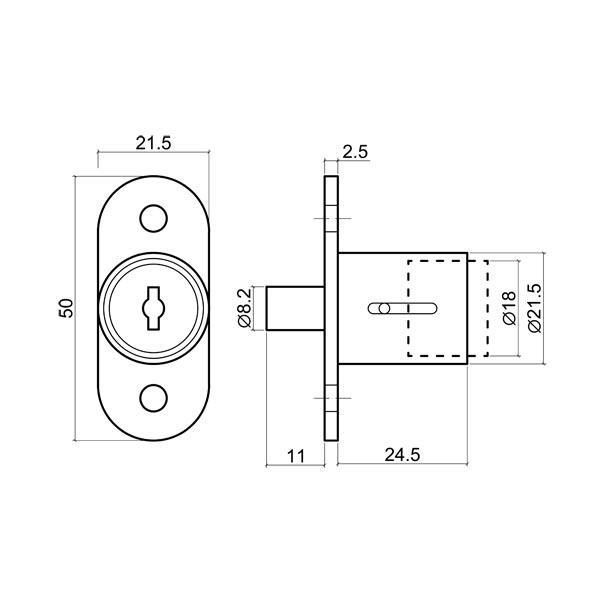

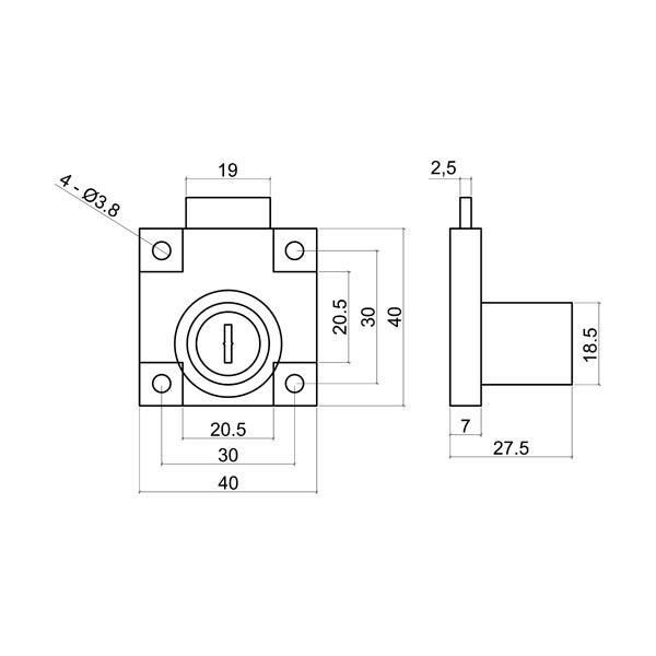

Ще кажа и за какво ми трябват : трябва да пробия 12бр отвори в (ПДЧ18ка) 18,5мм за ключалки и 8бр 21,5мм (ПДЧ обаче 36мм дебело) затова търся точно фрезери защото става най-чисто и най-точно.
Ключалките са подобни със същите размери но по дълги.
marmoz - специалист
Аз вторите ги жулех в къщи с дрелка и боргия12 за метал,те имат прикриващ ринг,така че няма да е проблем за тях :-D
Ринга е малък ще скрие от 0,5 до 1.0мм грешка [-X ,а и ще го правя на един перфекционист който ще ми седи над главата през цялото време - няма как да взема една 12мм бургия за метал и да жулим с нея 22мм отвор в 36мм ПДЧ [-(
mitko64 - майстор
Ташев галвинг уж имат на склад два модла Ф22.От цената на СМТ глава ще те заболи, но този на Vasby е около 4 лв.
Няма никъде такива фрезери с подрезвачи !?!? :shock:
Има само 15,20,25,30 и 35мм това било стандарта!!!
mitko64 - майстор
Тези от Toolpak пита ли ги? Уж имат комплект нестандартни размери фрезери 7 броя за 25,7лв.
