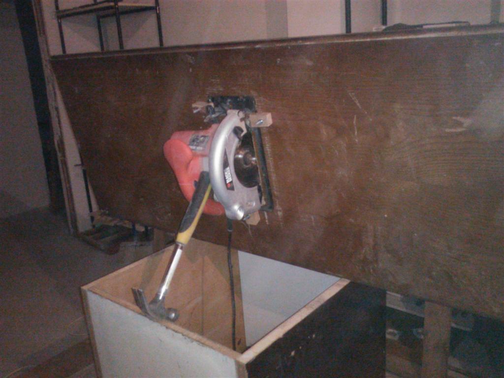

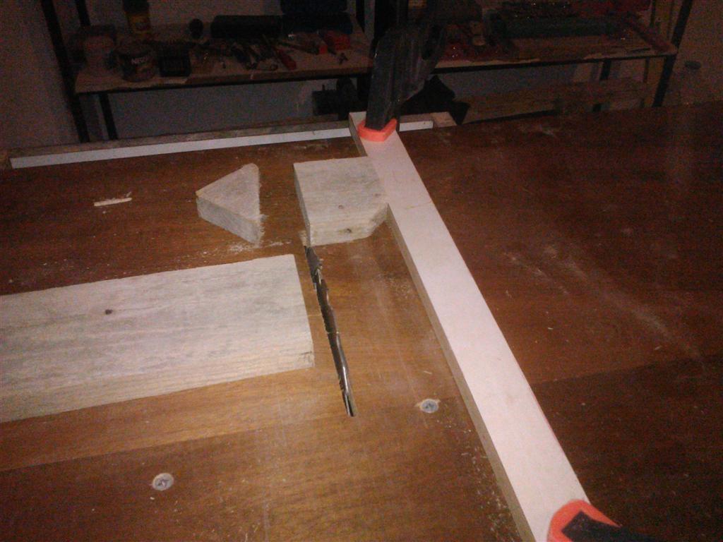

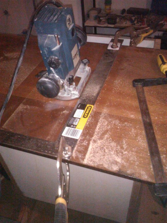

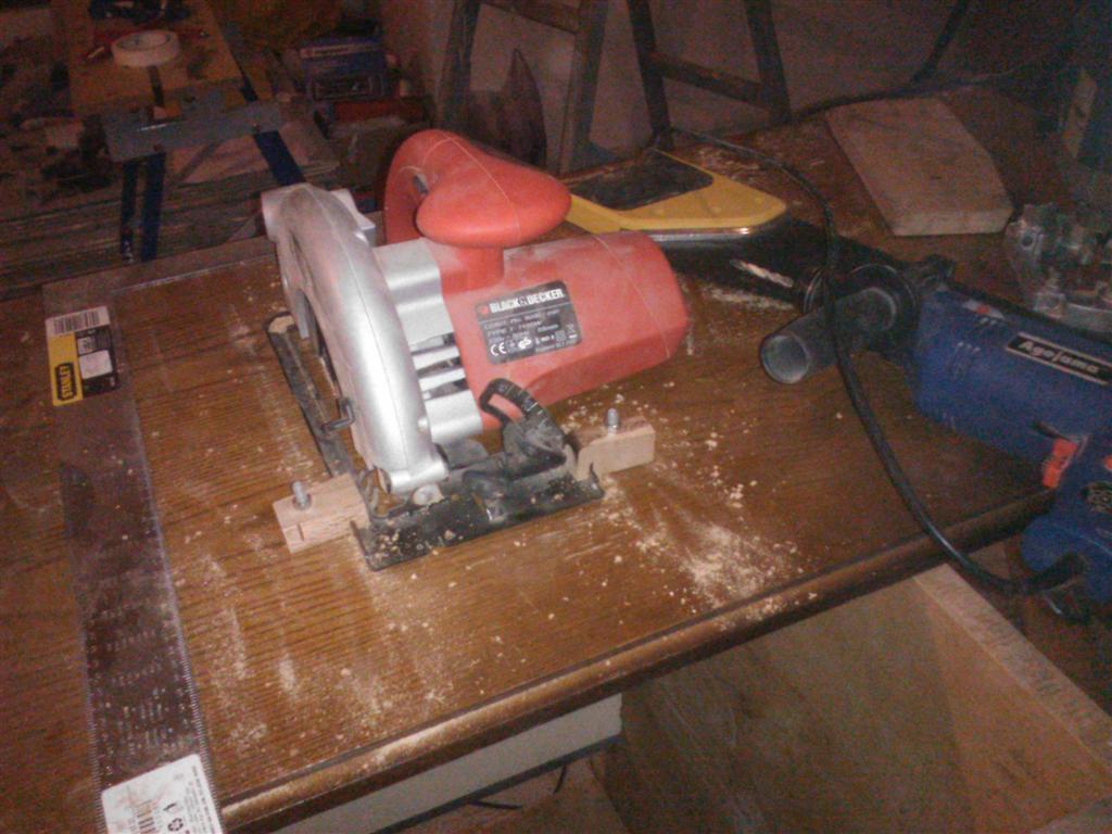

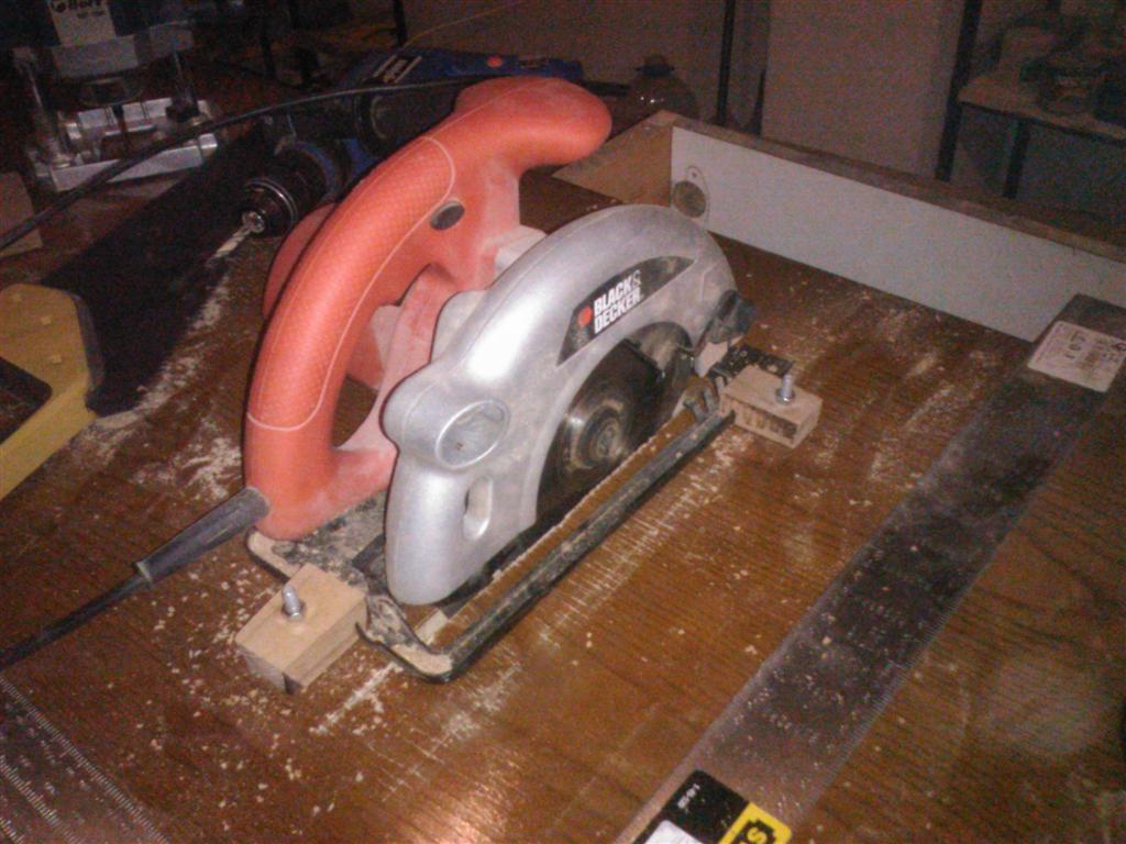

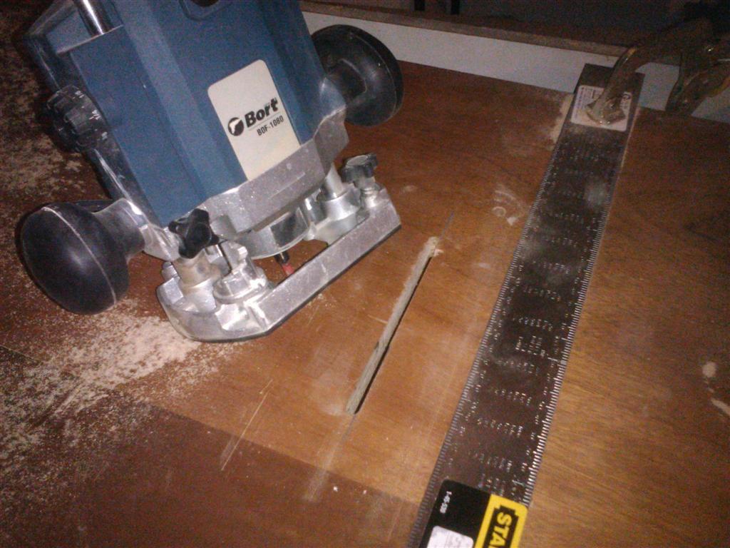

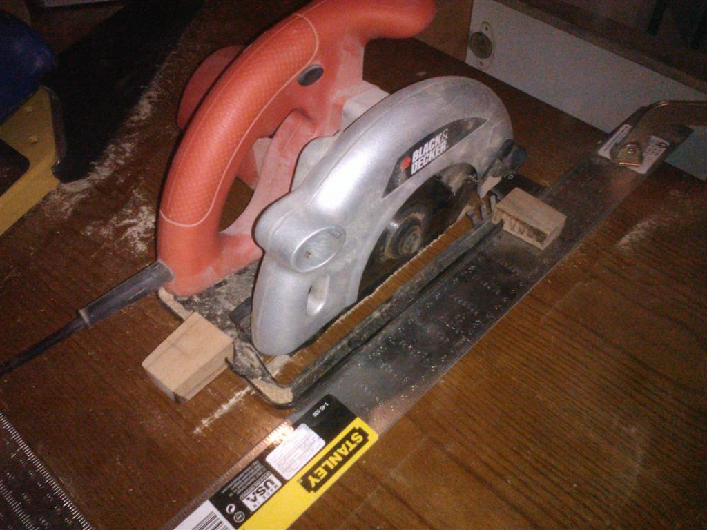

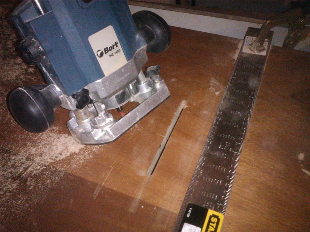

С циркуляра направих процеп за диска и го разширих с оберфрезата....

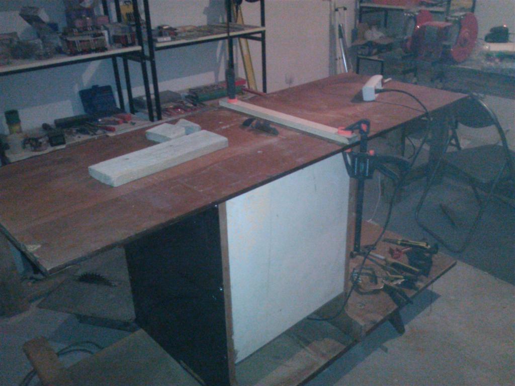

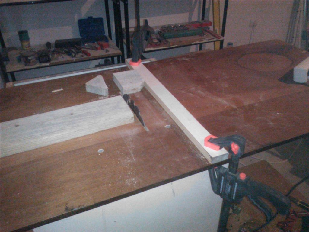

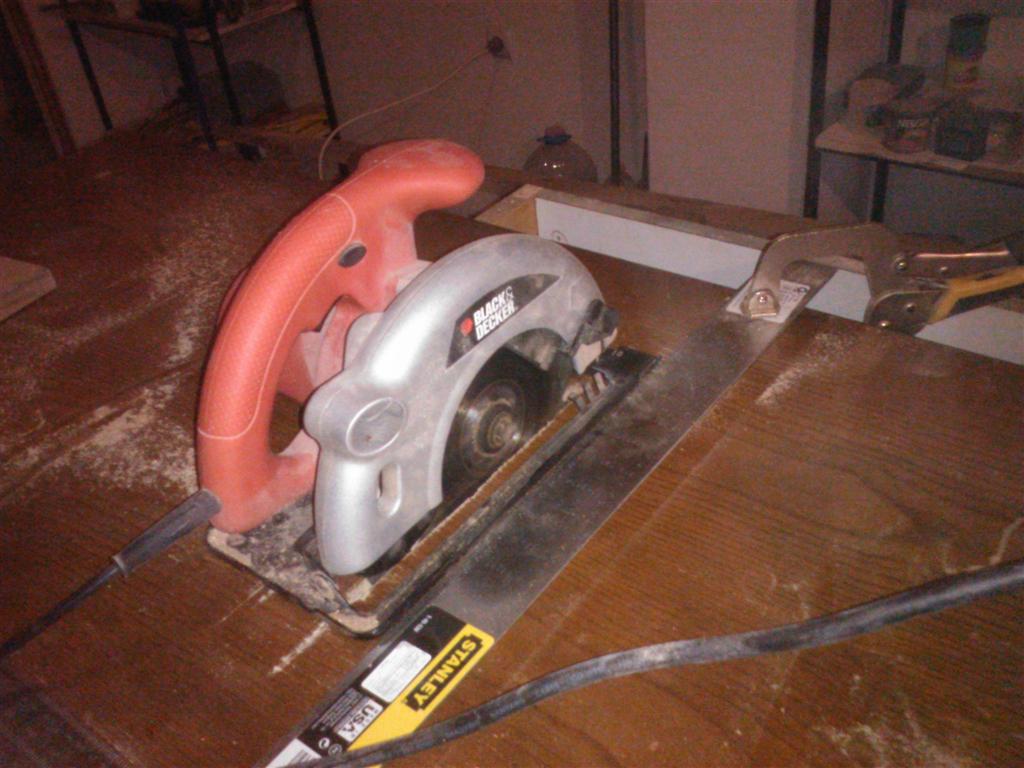

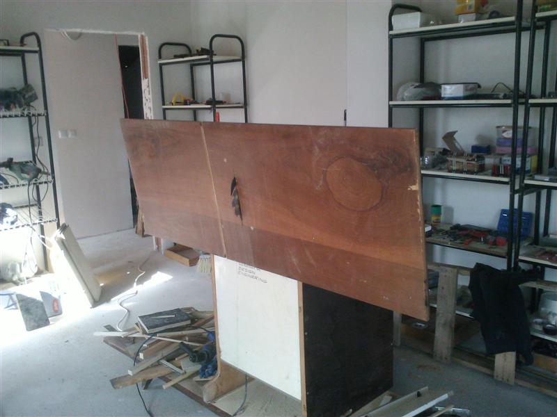

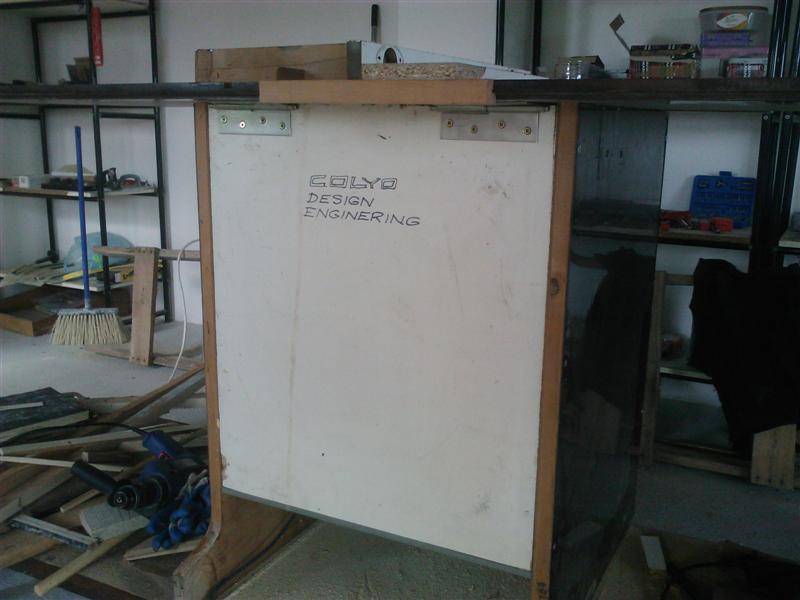

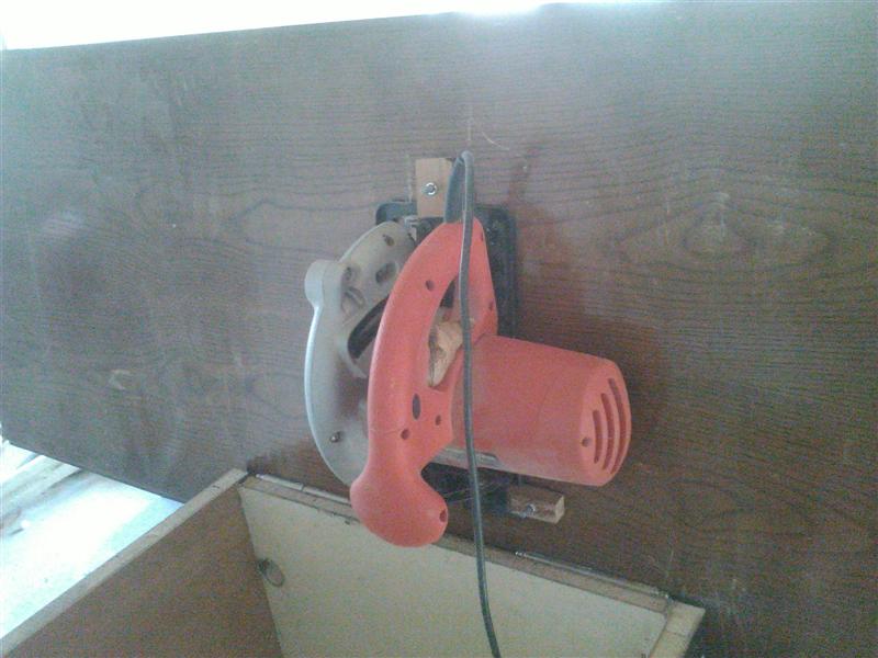

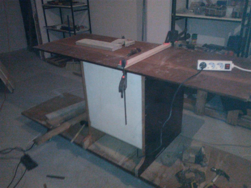

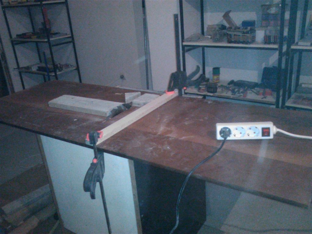

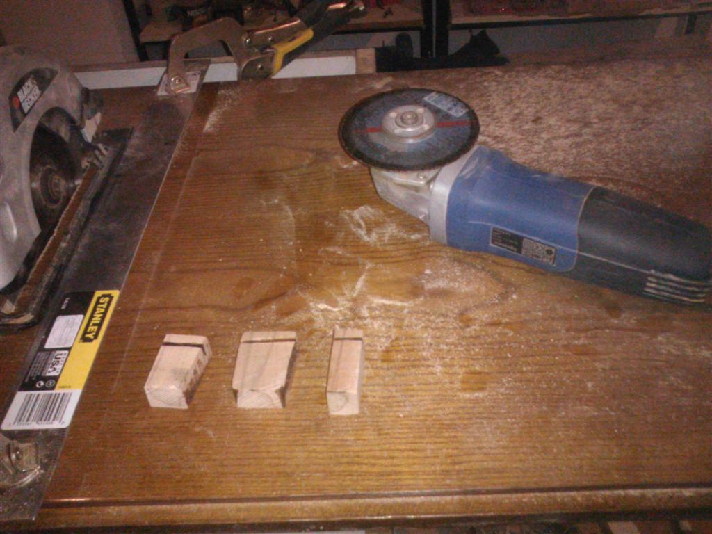

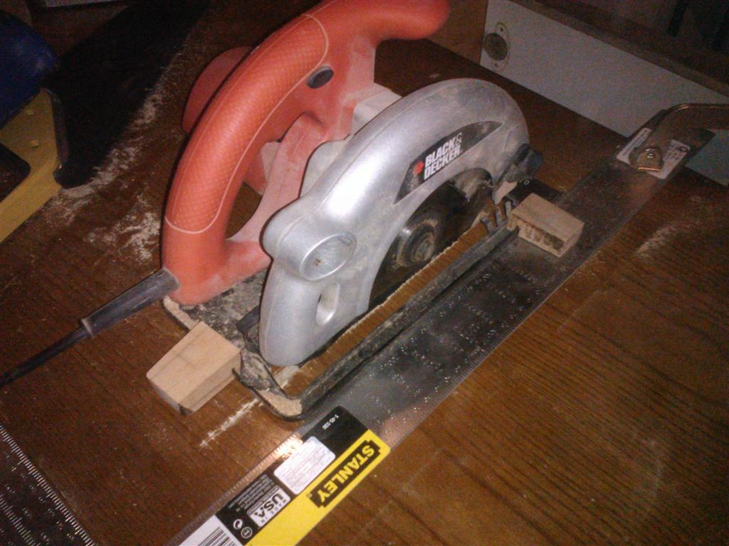

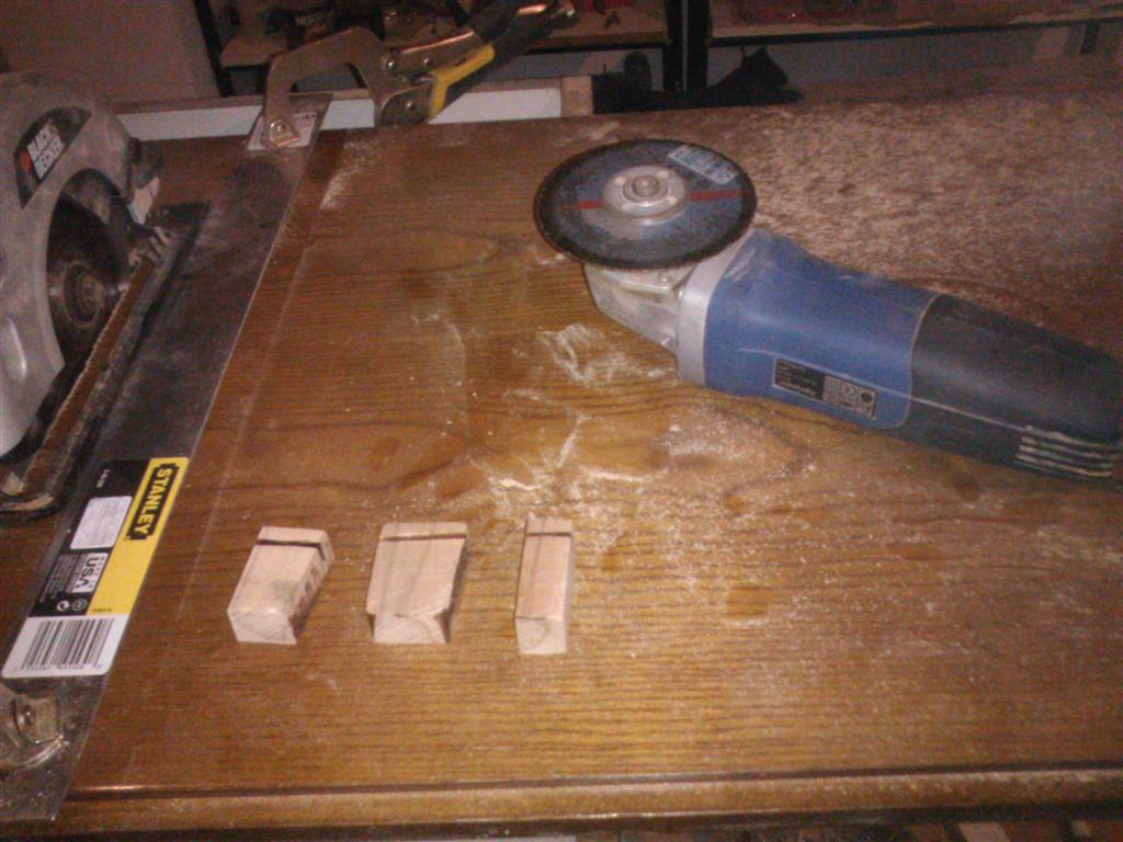

Обърнах плота и направих 2 сряза за проба.........и ми звънна жената, че салатата е готова и трябва да се прибирам. Остана да хвана плота за основата и да си направя предпазител....................но това ще е друг път като ми остане време.

colyo знаеш ли как си направих шейна на такъв циркуляр? С ламиниран паркет. Имах свален стар паркет. Една дъска скосих като трапец под 30° (дългите ръбове) и съответно съседните им. Облицовах си плота, като хванах паркета с видии за плота (разпробиваш с фрезенк да се скрие главата на видията), а скосеното парче остава подвижно. За него закрепих перпендикулярно чамова дъска, която бута детайла към диска при рязане. На нея закрепих скали от стари рулетки, мерещи от прореза наляво и надясно.
Прореза аз си го правих след като си закрепих ръчния циркуляр отдолу. Развих стягата за застопоряване на дълбчината на рязане на диска, включих циркуляра и го прорязах. Промених ъгъла на циркуляра на 30° и направих втори прорез. Не съм ги съединявал или разширявал, защото не виждам защо. Диска се движи свободно и без усилия и така.
ПП. Ламината е с много твърдо покритие и преди видиите е по-добре да се разпробие. Аз като по-мързелив естествено се мъчих направо с видиите, в резултат на което - много скъсани и заоблени видии, 1-2 заоблени бита и дупка от бит в левия показалец

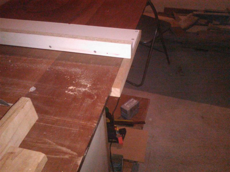

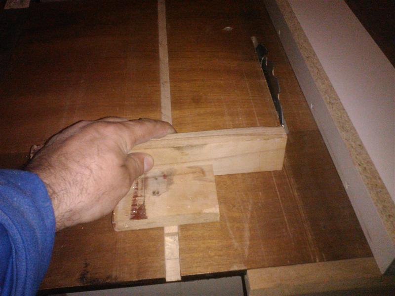

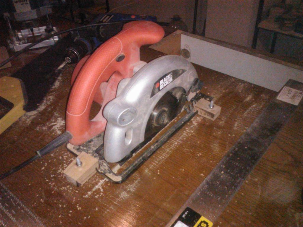

Само набързо ще кача какво натворих тази вечер. Отрязох една тънка букова летвичка и направих канал в плота с оберфрезата. Хванах с 2 види една перпендикулярна дъсчица и стана почти като купешки водач, но за сега ще работи само на 90 градуса.
