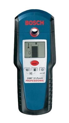

madsnake написа:Здравейте колеги. Понеже видях, че има такава тема и не исках да пускам нова ще пиша в тази. Не можах да се ориентирам в тези скенерчета за стени честно казано. Мога да отделя до 100-150 лв. за него и се чудя какво да купя като модел. Гледам, че колегата е дал доста голям набор от линкове на различни марки с различни цени, но може ли някой да ми препоръча нещо тествано и добре работещо. Ще се използва за непрофесионални цели, но все пак искам да върши работа. Главно ми трябва за да открива кабели под напрежение. Благодаря!Имам нов BOSCH DMF-10 Zoom и никога няма да го ползвам.Ако те интересува-цена 170 лв.Купувал съм го 90 паунда.
Bosch DMF-10 Zoom

След като прекъснах при пробиване 3 кабела и стопих бургията, рекох да инвестирам някой лев.
И от скоро съм с един такъв скенер
Благодарности на Николай, не се мина без "примоция"
В момента правя ремонт на майка ми в кухнята и кабелите са положени в пвц тръби. Не са перпендикулярни на контактите и ключовете, а вървят по диагонал на стената. Та се наложи да ги проследя. Скенера ги открива в режим метал, в режим на променлив ток не успя, гофретата са вградени на около 3см в бетона. Това е в бетонна стена без замаска, има много тънка шпакловка.
Пробвал съм на стена със замаска и положени директно кабели, там ги открива и в режим на променлив ток.
Доволен съм, ще върши работа.
Благодарности на Николай, не се мина без "примоция" В момента правя ремонт на майка ми в кухнята и кабелите са положени в пвц тръби. Не са перпендикулярни на контактите и ключовете, а вървят по диагонал на стената. Та се наложи да ги проследя. Скенера ги открива в режим метал, в режим на променлив ток не успя, гофретата са вградени на около 3см в бетона. Това е в бетонна стена без замаска, има много тънка шпакловка.
