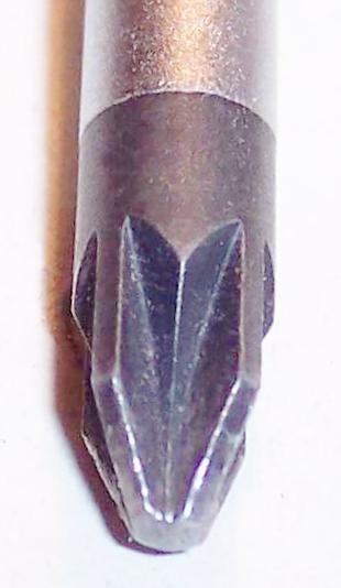

Колеги, въпросче ако позволите:
Доколкото разбрах, има някаква зависимост между диагоналните резки по главата и вида на винта. Pz главите били с диагоналните резки, а Ph са без тях. Така ли е, или е обратно? Или пък няма значение?
unclebim - специалист

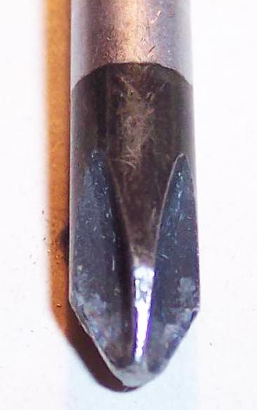

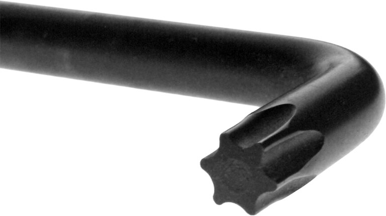

Така е и има значение, PH е съкратено от Philips, а PZ от Pozidriv, второто е модификация на първото. Характерното за Philips е стесняването на 4те части на накрайника от основата към върха, докато при Pozidriv те не се стесняват, поради което по-трудно накрайникът излиза от главата на винта при недостатъчен натиск, това от своя страна позволява по-добро предаване на въртящия момент и по-големи скорости на завиване. За сметка на това при Philips формата на накрайника и главата на винта позволяват предаването на силата по оста на винта, което е необходимо при самонарезните винтове например, предимство, което липсва при Pozidriv. По-нататъшно развитие е Torx с още по-добро предаване на въртящия момент и на практика без обратна аксиална сила, която да изтласква накрайника от главата на винта.

Това е силата, която се опитва да измъкне накрайника от гнездото на винта и е с посока обратна на тази, в която ти натискаш.

Това е силата, която прилагаш, като натискаш с инструмента, заради стесняването на четирите крила на накрайника към центъра при Philips тази сила се предава по оста на винта, който се самоцентрира, при Pozidriv има само скосяване към края, но не и стесняване. Понеже всяко действие има и противодействие, при прилагане на тази сила действа и обратна аксиална (т.е. по оста) сила, която избутва накрайника от главата на винта. Когато е изобретяван Philips накрайникът, не е имало инструменти с ограничение на въртящия момент, и е предвидено това избутване да се случи, преди да се скъса винтът.
