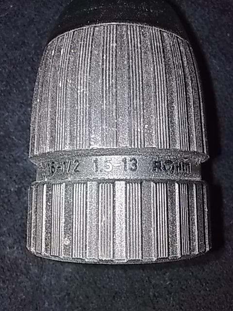

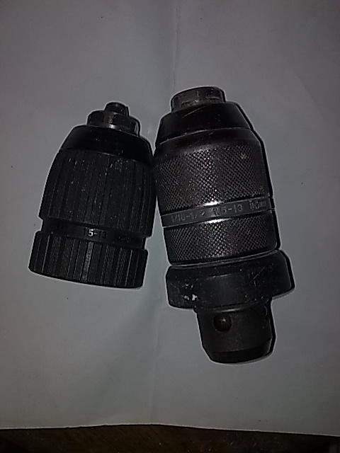

Колеги препоръчайте някакъв хубав безключов метален патронник все пак да не е много скъп защото мисля да го слагам на Спарки BR 101E може и малък до 10мм
masterval - майстор
По молба на отворилия темата пускам снимка на такъв патронник.
Kumay - майстор
Да, Рьом е истината! Не го предложих по-рано, защото цената е наполовина цената на машината!
На снимките патронниците са на резба 1/2"! На BR100E е на 3/8". За BR101E забравих да проверя, признавам! :?

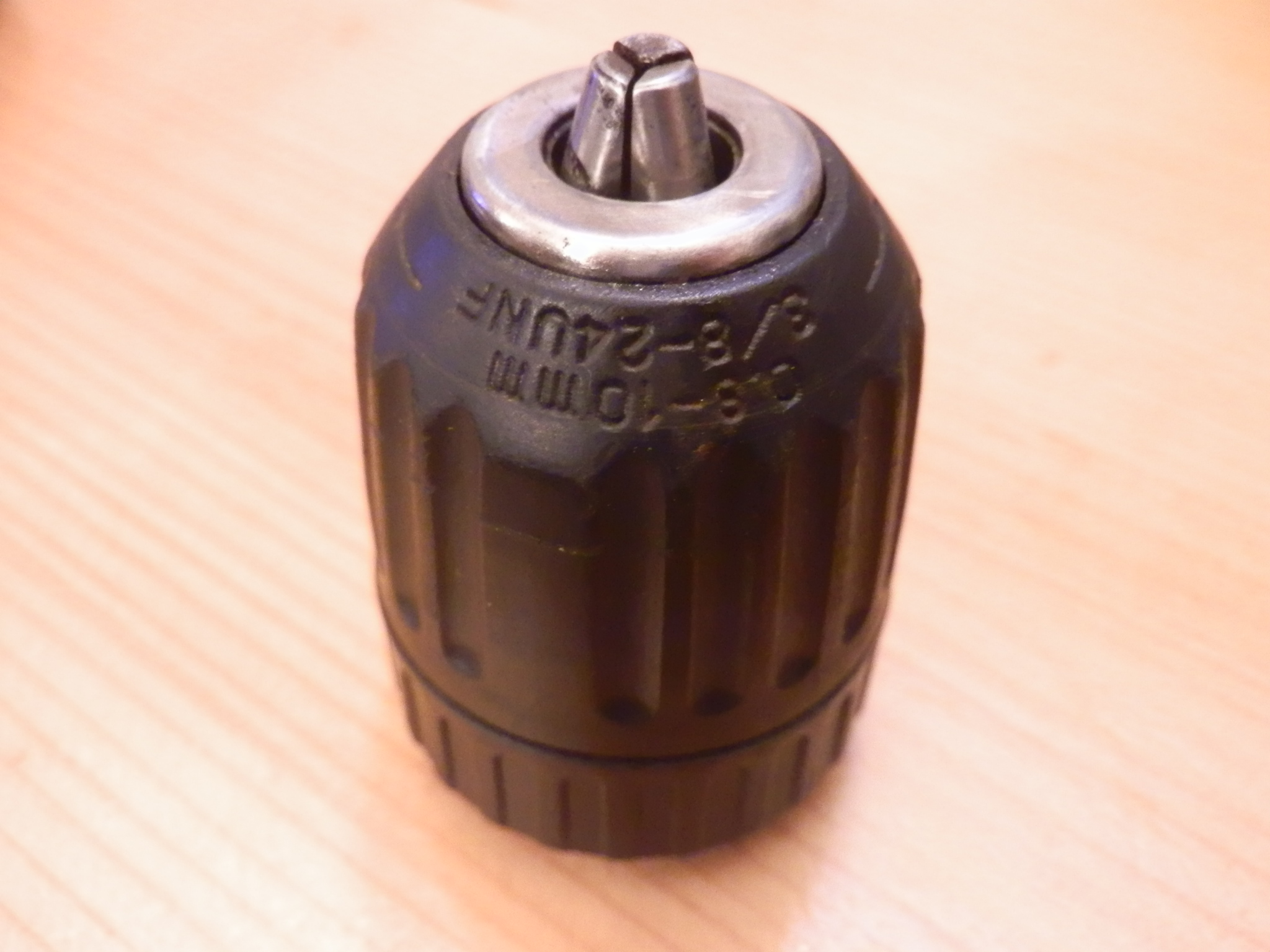

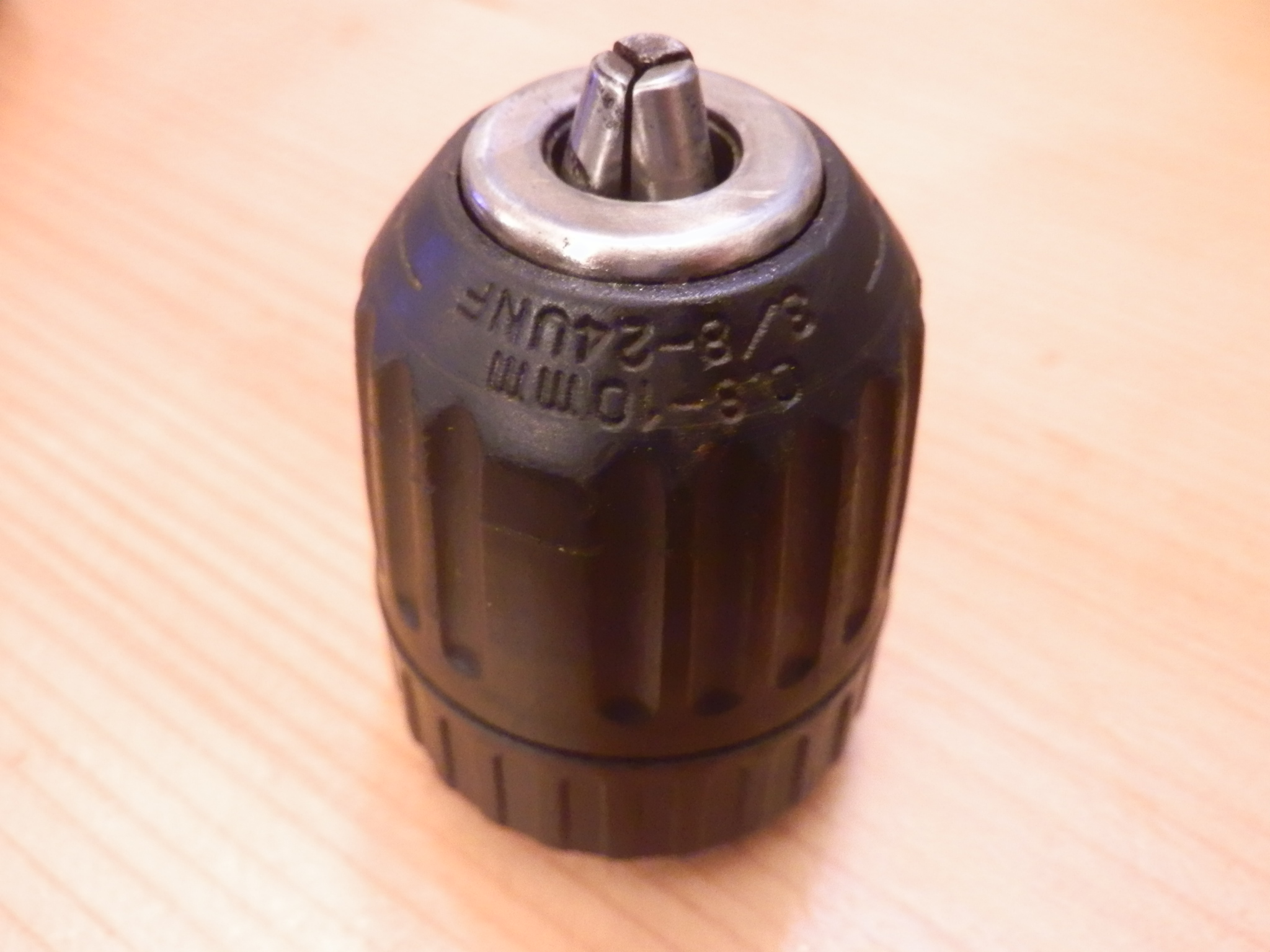

comunikator - специалист
Мисля че е 3/8 което си е проблем май!?
Да така е 3/8 - 24 UNF сега го погледнах.
Kumay - майстор
Има Рьомски патронник на 3/8" до 10мм, но е само с пластмасова капачка.
Цената беше към 31 лв.
Намерих си до 10мм,сетих се че в работата седи един верт на Бош без батерия и си го свалих от него, на практика е почти нов :)
