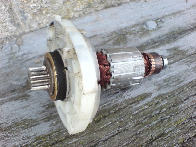

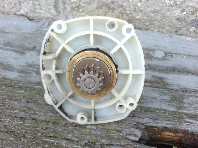

Тъста ми си купи преди две години и нещо електрически верижен трион BOSCH AKE 30 нещо си. Преди два месеца се прецака- спря да се върти двигателя.
Причината е затегнал лагер. А принципно, този лагер като гледам не е търкалящ, а плъзгащ и ако има вариант за смяна мисля, че ще е най-добре.Лошото е, че за да се разглоби лагера трябва да се извади зъбчатката, но тя е набита много здраво на оста. Друго решение е да се смени всичко, но цената в Киров е соленичка. Единственият ротор който намерих в Интернет не бе с зъбчатката, камо ли с лагера и пластмасата. Някакви идеи как да го разглобим или ако някой има частите ?
Благодаря предварително на всички отделили от времето си!
П.С. В една друга тема видях едно много старо мнение за същият проблем. Собственика е успял някак да ги разглоби, но не е ясно как, а това е било последното му мнение и не мога да го попитам. А като се замислих, май това е и съединител, защото превърта свободно в пластмасата?
4848profesor - помощник
Колега, зъбното колело на тази машина е набито с преса. Мъчил съм се да го вадя - няма спасение. Явно се продава заедно с пластмасата заедно - цел на фирмата - да не се ремонтира, а да се купи ново, даже по-добре следващият модел резачка. Единственият начин да се извади ( да се пробва да се направи ) е , да се престърже спирачката и със здрава скоба де се извади зъбното колело с нагряване. След това трябва да прави нова спирачка от бронз и да се набие. Но може да работи и без спирачка. Иначе ротора може да се пренавие - не е проблем. Аз имам една разглобена резачка - трябва да видя дали и е здрав ротора и пластмасата.

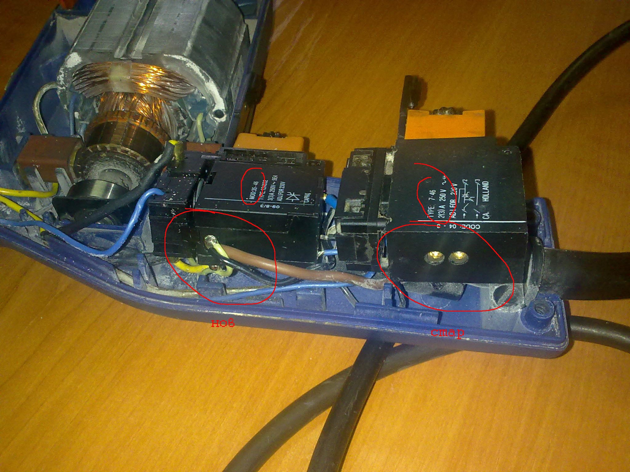

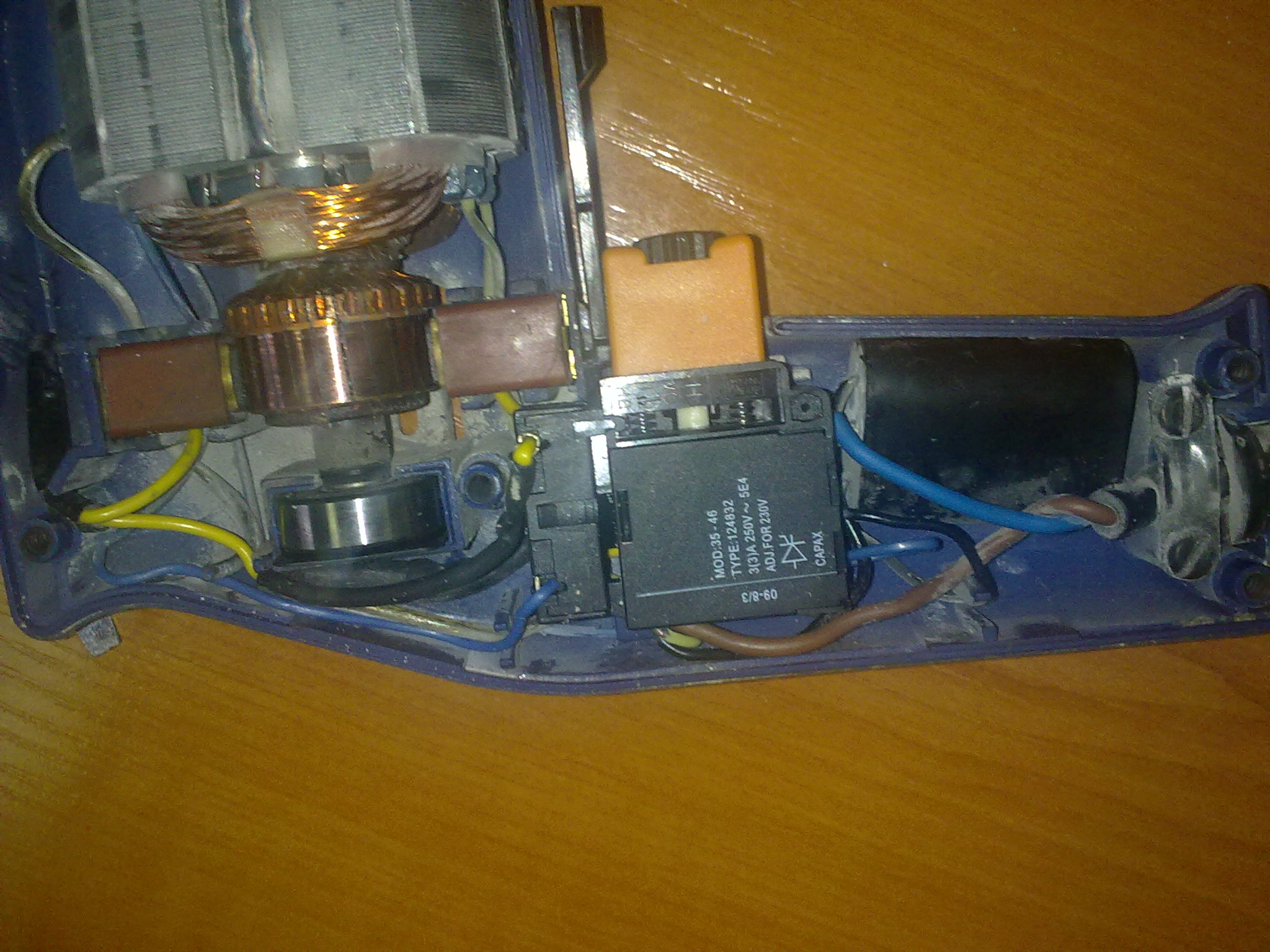

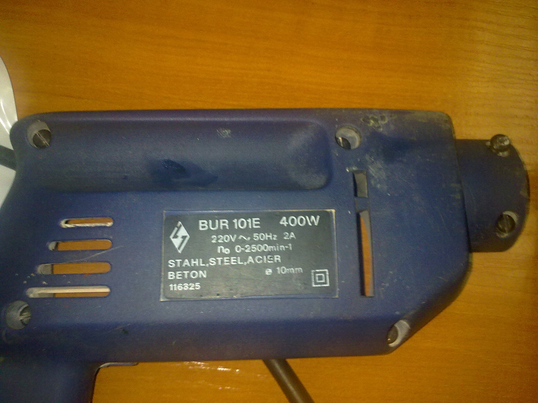

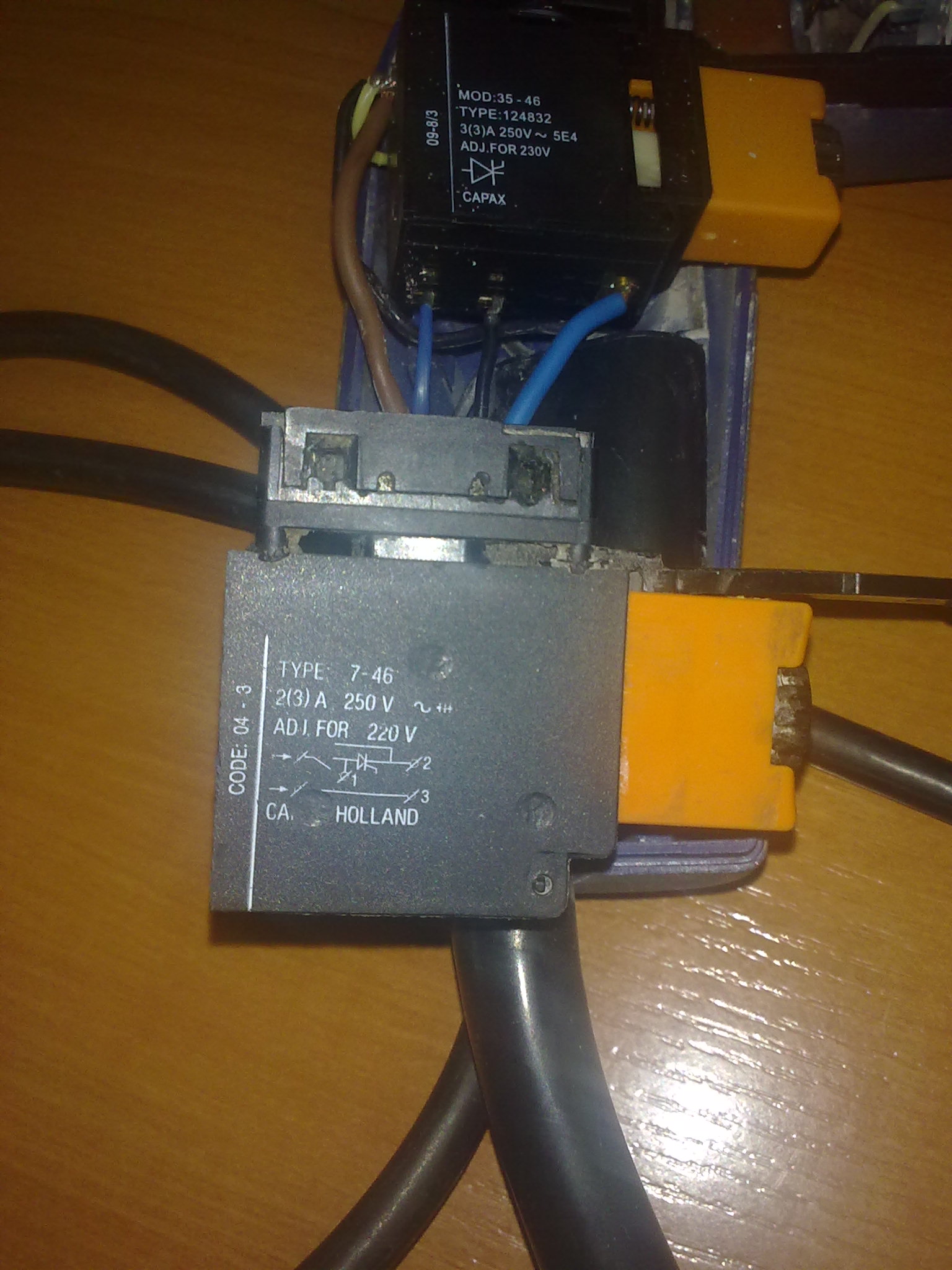

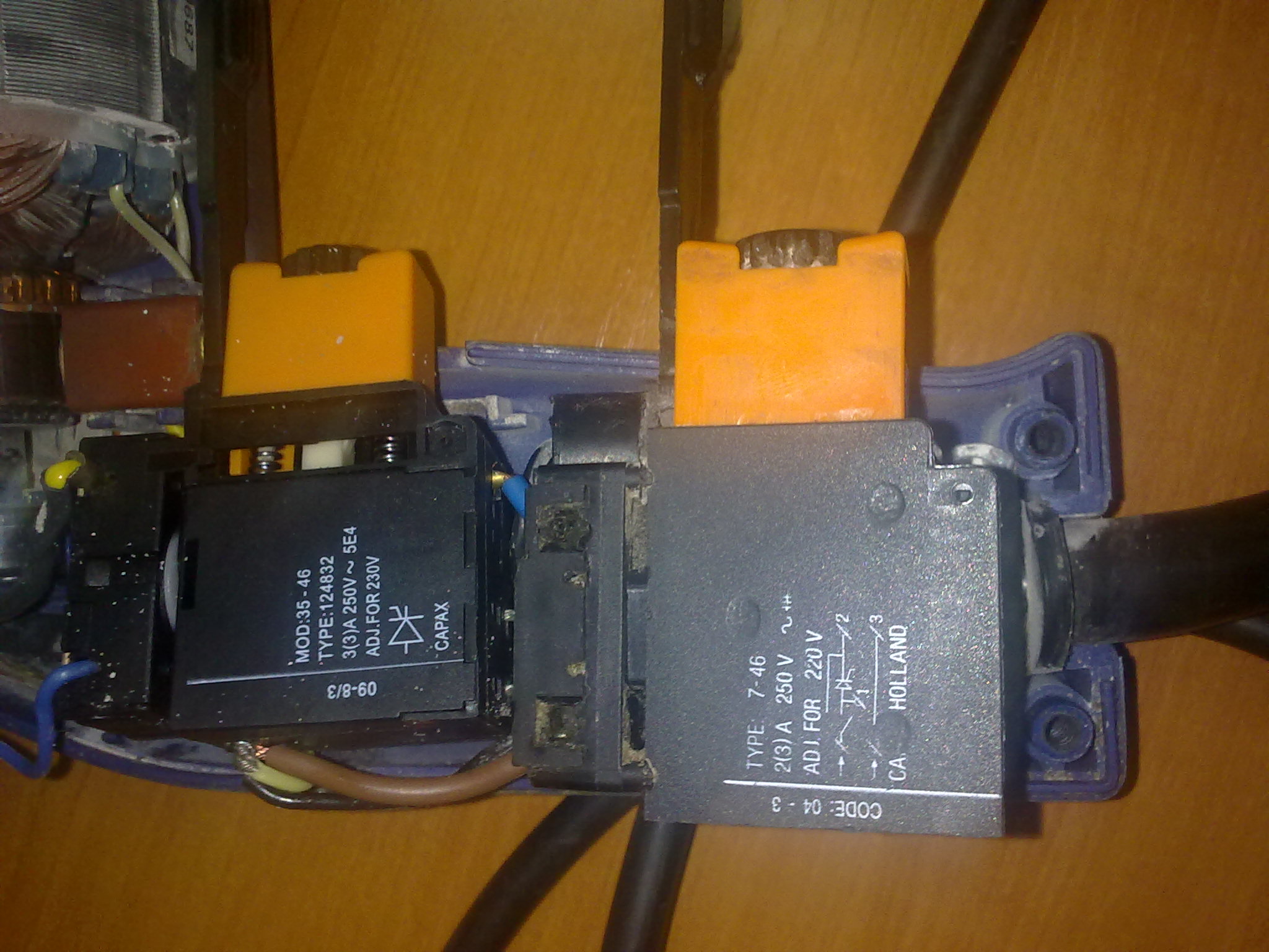

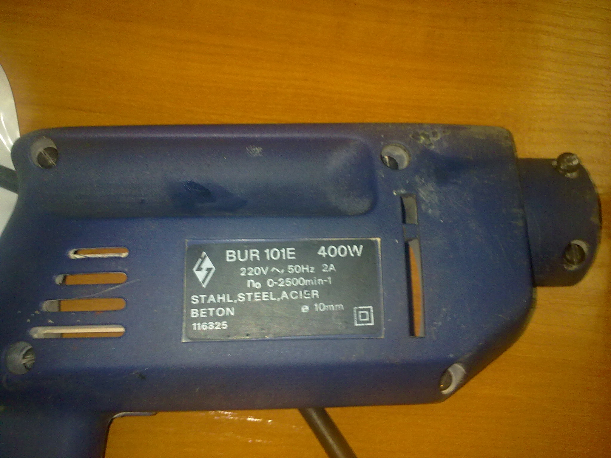

От години ползвам въпросната машинка и ми е служила вярно. От извесно време ми се счупи лостчето на реверса на бутона. Реших да я обновя с нов бутон, разглобих я и си записах точно разположението на кабелите и буксите на стария бутон но се оказа че новите имат разлики в буксите. След като монтирах новия спазвайки местоположението на кабелите от стария бутон не иска да тръгва :? Та въпроса ми е има ли разлика в схемите между двата бутона? Забелязах че освен буксите има разлика и в типа на бутоните. Някой ще може ли да ми помагне със схема на връзване на новия бутон. Освен бутона съм сменил и четките с нови.
ABCD0007 copy.jpg това е новия и стария бутони. оградил съм с червено разликите
ABCD0011.JPG Това е модела
griffin - майстор
Колега на стария има схема как се връзва, погледни дали на изводите на стария няма номерация, и погледни на новия дали има номерация, предполагам номерацията от стария би трябвало да съответства на номерацията на новия.
