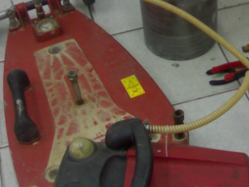

Имах предвид, че не съм я виждал "на живо", т.е. как работи. Та затова не знам има ли начин да се направи някаква стойка за тази машина, и двама-трима български юнаци да стъпят върху стойката за да я натиснат плътно към пода, докато се извършва рязането/пробиването?

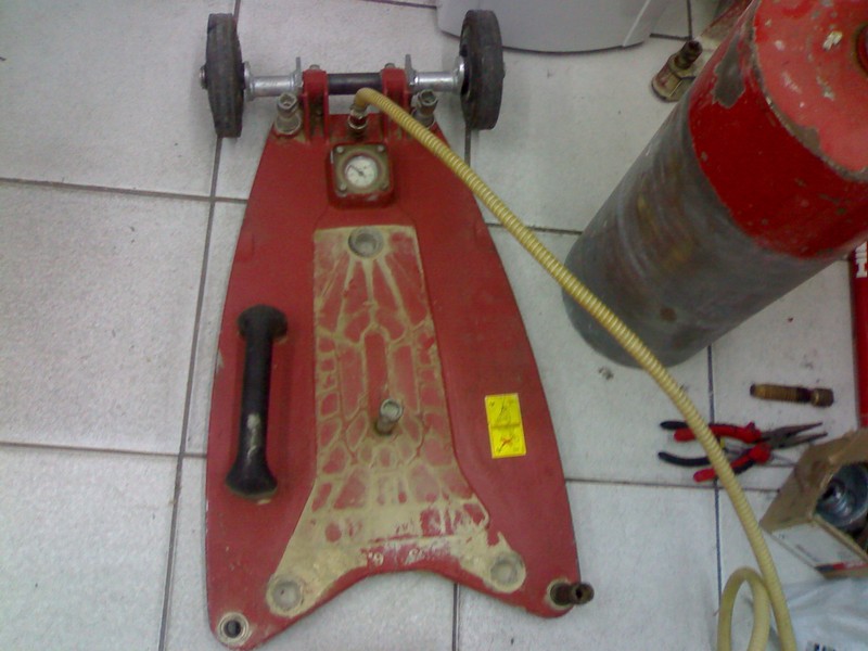

al-import ltd - специалист
За малки отвори какъвто е вашият Ф30 на стойката на машината за диамантeнo пробиване се слага допъителна стойка, която не се анкерира. Говоря конкретно за Хилти за другите марки не знам дали има такива. Тя също улавя водата със специална помпа. Ето така изглежда ->
