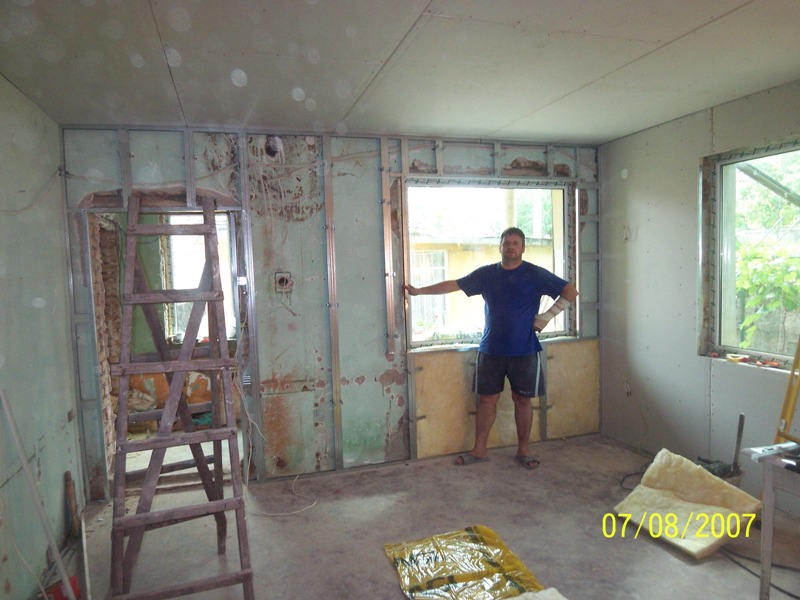

аз съм правил всичко но има мого работи които не съм виждал още.Предстои ми да слагам гипсокартон на бетонна плоча и не знам какви дюбели да ползвам за директните окачвачи, защото тези снимки са на гредоред.
АЗ имам идея, но не знам дали е правилно - в кухнята ми има влага , решил съм да лепя по стените първо фибрант, после да шпакловам фугите
и след това да облеча стаята с влагоустойчив/зелен/ гипосокарон
Моля дайте ми съвет за влагата.
Picture 005.jpg (127.09 KиБ) Видяна 7239 пъти

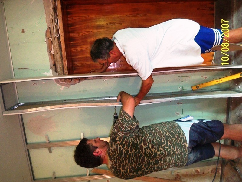

това са първите ми изпълнения
Picture 023.jpg (145.13 KиБ) Видяна 7235 пъти
rusev - специалист
Ето това използвам аз за закрепване в бетон.
http://www.steeldesign.bg/bg/fasteners/ ... ria_id=293

Matchless - специалист
Дюбел пирон пвц от 6/36 нагоре.Слагай и в страничните дупки на окачвача щом ще има допълнително натоварване.Ако не хващат добре ще ти кажа(напиша) една малка тънкост-подлагаш едно парче картом под окачвача и тогва слагаш дюбела.На снимиките видях че има стара мазилка...на нея рядко се захващат добре ...имаш обще взето два варианта:или къртиш мазилката до тухла където ще е окачвача или вместо дюбел ползваш рапитки за дърво с широка резба и захващаш директно в мазилката.
