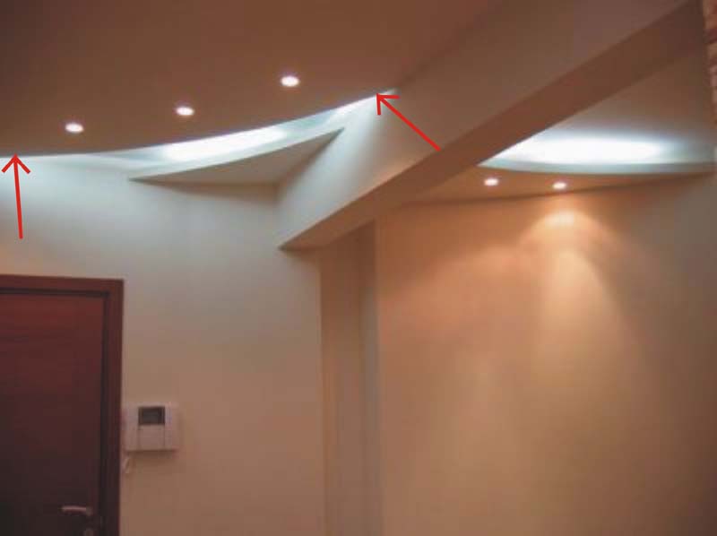

Харесал съм от форума един таван, но не мога да си обясня как се прави вертикалният борд, зад който е осветлението в местата, посочени на снимката. Там няма да мога да използувам винтоверта за да завия рапидките, защото стената /или гредата/ пречи.
тонито - специалист
Започваш да омпровизираш ..това е.няма друг начин..с отверка(малка)........
vesbond - специалист
Може да се използва винтовера, и то съвсем спокойно! Просто променяш наклона - от долу нагоре! Половината от главата на рапидката ще потъне в картона, но това не е проблем.
radoraev - специалист
Не ги слушай........на последния половин метър на челото хвани парчета УД на един гипс 1,3мм по-нагоре и така няма да се наложи да завиваш хоризонтално и гредата да ти пречи,а ще трябва да завиваш отдолу,след като си сложил челото--разбра ли нещо???
CoolM - помощник
тъкмо щях да му пиша да си навие УД на цялото чело и после да го закрепи отдоло само да му измери размера точно .
