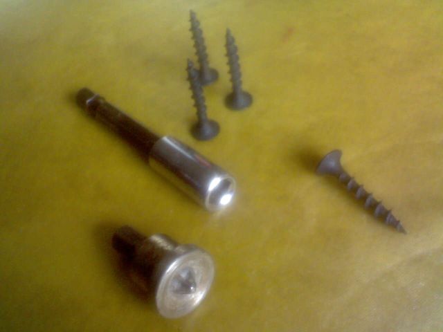

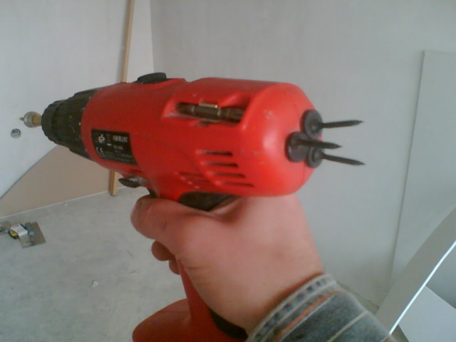

Магнити залепени в задната част на винтоверта , ...рапиди , винаги имаш , не под а над ръка :-D .
Изпитано , помага много при монтажи на картон на тавани .Хем може да подпираш листа хем може да "презареждаш" , без излишни движения. :wink:
ps.: Чудя се само да го патентовам ли ? - хехехе ШЕГИЧКА :wink:

Какво е това отпред на винтоверта? :?

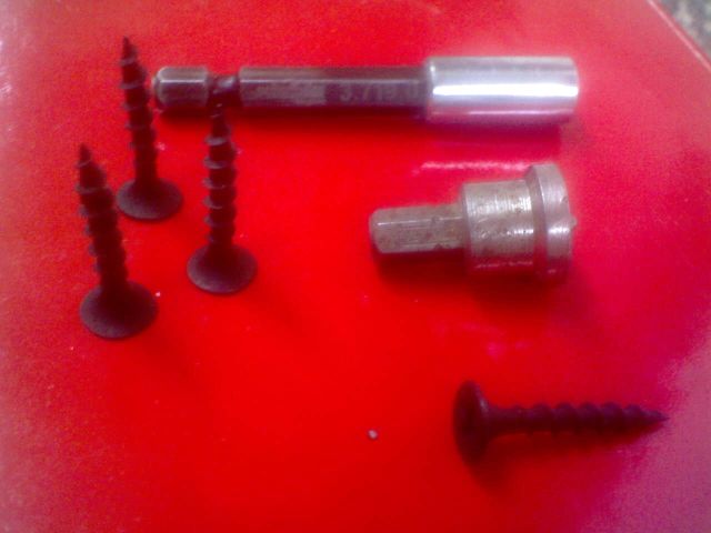

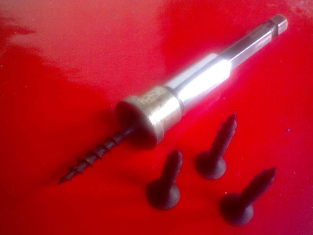

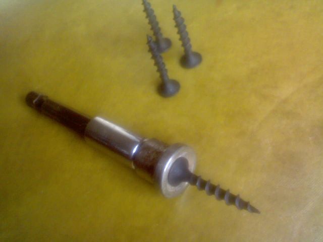

адаптор за , битове на 1/4 ...шегичка , разбрах за кое ме питаш
Адаптор , "чашка" специално за навиване на рапиди в гипс картон , ограничава дълбочината за завиване , никога не стърчи главата на рапидата .
С тази чашка , + адаптора всяка бормашина става винтоверт :wink:

То хубаво с тези магнити, но какво ли ще се случи с електромоторчето на винтоверта при продължителна употреба? Магнитните полета? :?

rusev , магнитите са от някви сувенири , от тези дето си лепиш бележки по хладилника едни кафяви , меки са .Супер слаби , не вярвам да правят каквото и да било магнитно поле , ротора все пак е на 6-8 см. , няма шанс.На предишния винтоверт имах 7 броя , никакви ядове ...машинката си замина заради батерията не щото имаше магнити.Сега стои за части да я ползвам.

Ето го , чудото ...и аз къде ли не съм го търсил.Цената му е 6-8 лв.
Определено си струва. :wink:
Адаптора е на ШРЬОДЕР - с много силен магнит , почти няма случай да "изпусне" рапида.
