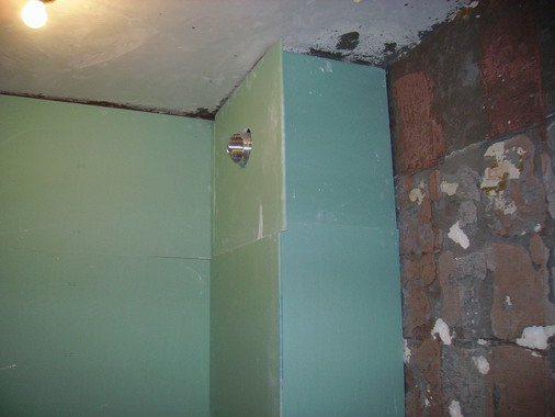

Най хубавото, е че ако сложите една дъска на една плочка от земята и я нивелирате добре и дете може да нареди плочките в цялата баня. Защото стените са идеално прави и гладки.

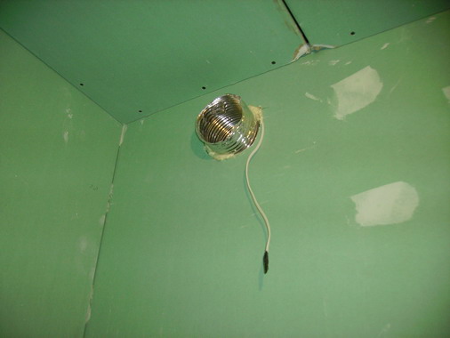

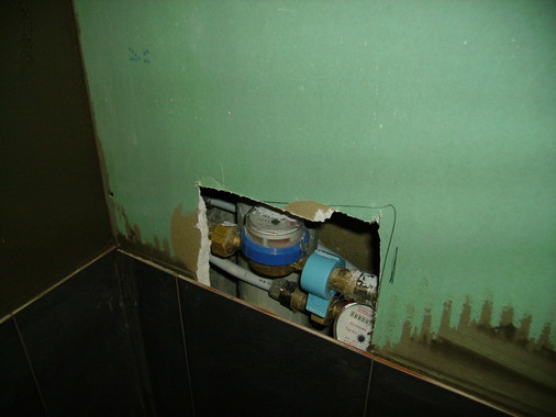

masteradmin на снимките които си дал гипсокартона по стените е лепен нали :roll: :?:

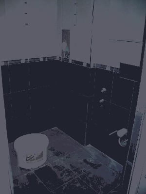

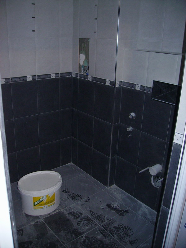

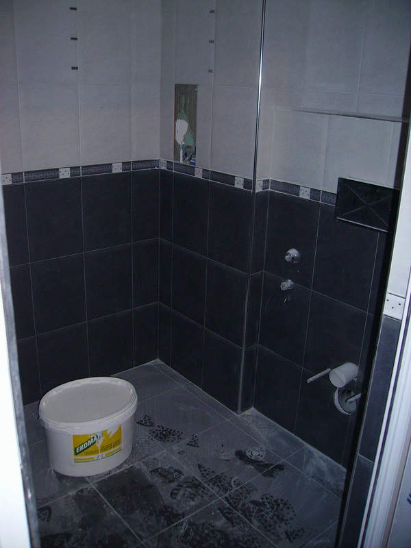

masteradmin - майстор
Да това е банята на брат ми :) преди. Вече изглежда така:
