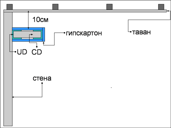

Здравейте, отдавна чета форума, има изкючително полезни съвети, поздравления! :) Най-накрая дойде времето и да напиша нещо - искам съвет за реализацията на следното нещо -
Искам да направя такава "ниша" за скрито осветление в коридора....досега не съм работил с гипскартон, изчетох почти всичко във форума, но все пак искам да се посъветвам...
Тъй като на тавана вече има сложен гипскартон, предполагам трябва да закрепя конструкцията на стената...примерно един UD профил захванат за стената, няколко CD резнати на 15-тина см, захванати за UD-то и после още едно UD отпред..и аз немога още точно да си го представя. Притеснява ме, че като трябва да обшия конструкцията с гипскартон, отгоре няма да има място да завия винтовете...тъй като разстоянието от тавана ще е примерно 10-тина см и незнам как ще пъхна винтоверта там :)

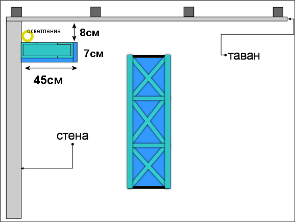

Благодаря за отговора! :) Значи аз искам да направя нещо съвсем просто, няма нито овали, нито зарязване на профили. Ето прилагам една схемка, дано се разбира..въпросът е отгоре откъм тавана, дали се слага гипскартон, или предната част се прави по-висока...и аз незнам точно? Не виждам как ще завия тоя гипскартон отгоре, при това растояние, което искам?

Трудно ще го напеавиш както искаш. Разстоянието е доста голямо като гледам за да се държи само на едно УД. Откъм тавана няма нужда да има картон, но дълбочината на скритата част при този случай не е добре да е повече от 15см.

Здрасти, така е вкъщи:
Дано разбираш леко първобитните ми корекции върху схемата :)
(Това в центъра е гледано отгоре)
По желание дълбочината може и да не е толкова, а просто на някое място да се прегради (така че да има видима дълбочина 15 см примерно), като профила се захваща за тавана на желаното място и на челото му се лепва гипскартона. Просто за мен по изнесена ниша (над 30 см) ми седи по-добре :)
