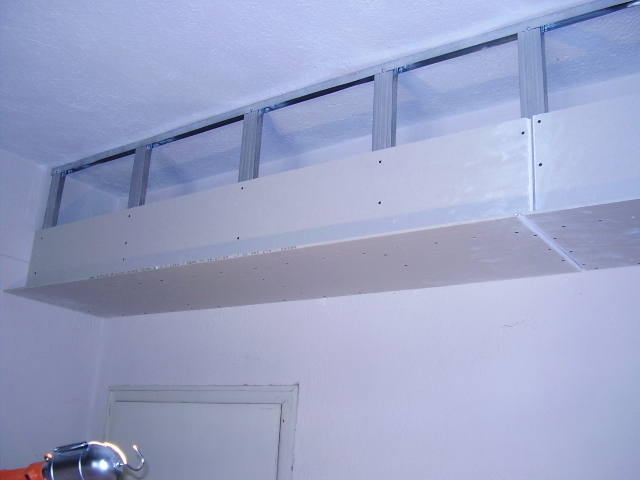

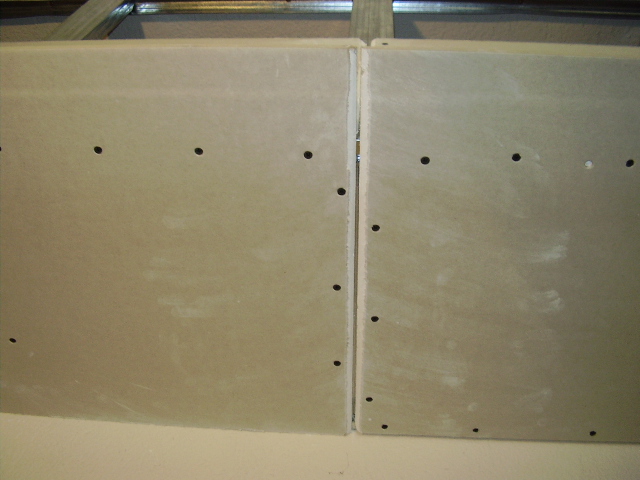

zdraweite iskam da popitam kakvo mislite za ispalnenieto.grehnoli e dase postavia gipso kartona na dulgata 4ast toes na lenti na po 2 metra.i kakvo mislite za fugata koiato sam napravil pravilnoli e taka??vse pak zapruvpat pravia takova ne6to. :?:

Винаги при снадки разминавай фугата. иначе наистина е много яко.
Стефан - майстор
А каква е целта на това изпълнение? Какво се скрива с него? Иначе не виждам смисъл.

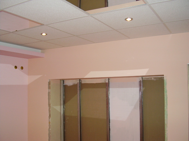

dido - напреднал
ami osnovno popitah za ispalnenieto na fugite ponege kartona sam go slojil na dulgata stranaa na na 1,20 kakto vijdam 4e tuka se postavia.a za ispalnenieto 6te go vidite po kusno kato dovurha zapo4natato.no kakto se vijda ot snimkite 6te ima 2 ro nivo no 6te e ot oaka4en tavan.no za sega tolkova kato go napravia 6te ka4a snimki i 6te vidite.osnovno me interesuvat fugite 6toto edno e da fugirah s kanali drugo e bez kanali,kakto az sam go napravil.

Абе никакъв проблем няма кое накъде си обърнал. Действай смело! Като гледам колегите по обектите натикват най-различни парчета на най-невероятни места и после не можеш да го познаеш.
masteradmin - майстор
Да много е добре просто, винаги реди листовете на шахмат за да не съвпадат фугите на съседни парчета.

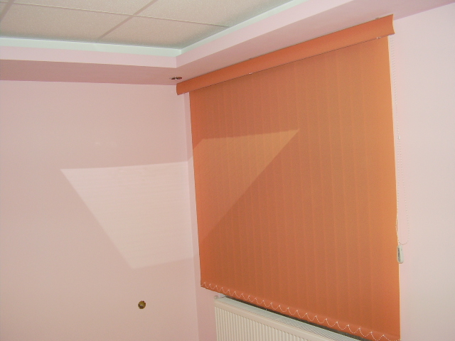

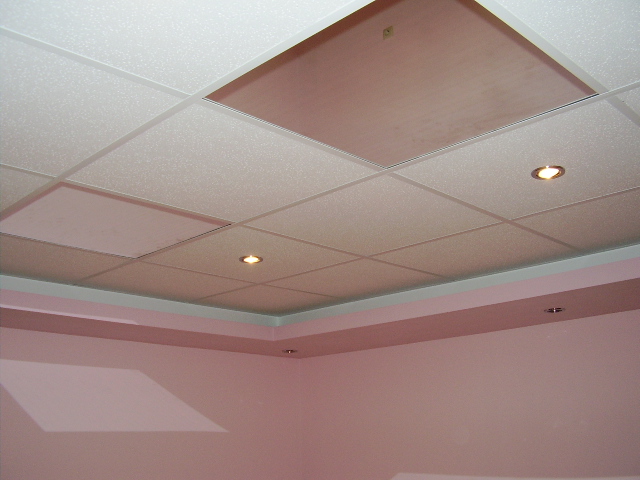

dido - напреднал
ето довърших го.
Това на тавана огледала ли са ?
