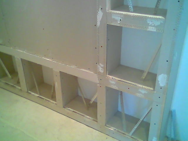

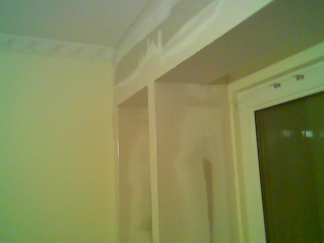

готов ъгъл за боядиесването
това е подготовка за слагане на ъгъла

А въпроса какво е ,,ръка,, да това са пластовете гипс,които се нанасят,но след като е изсъхнал предходният.Обикновенно се работи на две ръце,шкурене със шкурка 120,150.Кадето има обелено и наранено,леко със шпатула и гипс се минава.Относно фугиращият материял-добрия е доста скъп,но си стува.Иначе турски САТЕН върши работа.Успех и ако има нещо питай
Тани - модератор
ВСЯКА една грапавина , вдлъбнатина или неравност се шпаклова . Алуминиевите ъгли предварително се захващат с такер с телчета 6-10 мм. Няма определен броя ръце , които се шпаклова - зависи от крайния резултат -колкото повече опит - толкова по-малко ръце :-D
