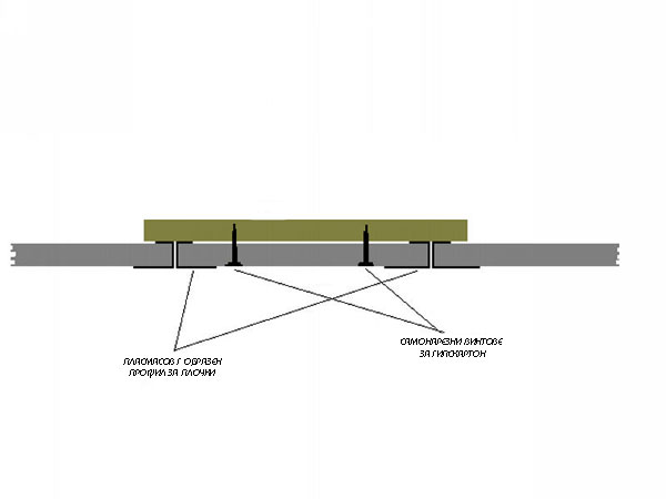

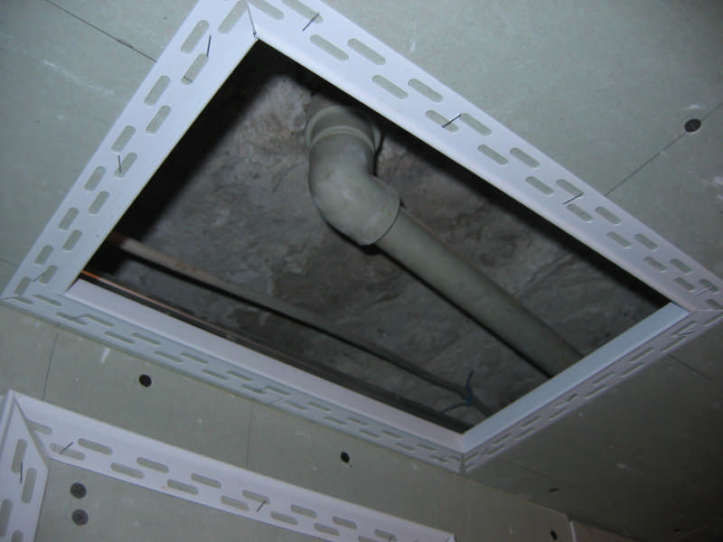

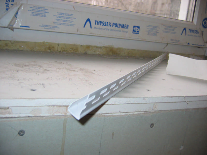

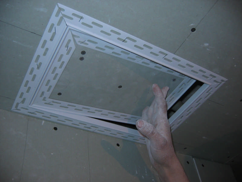

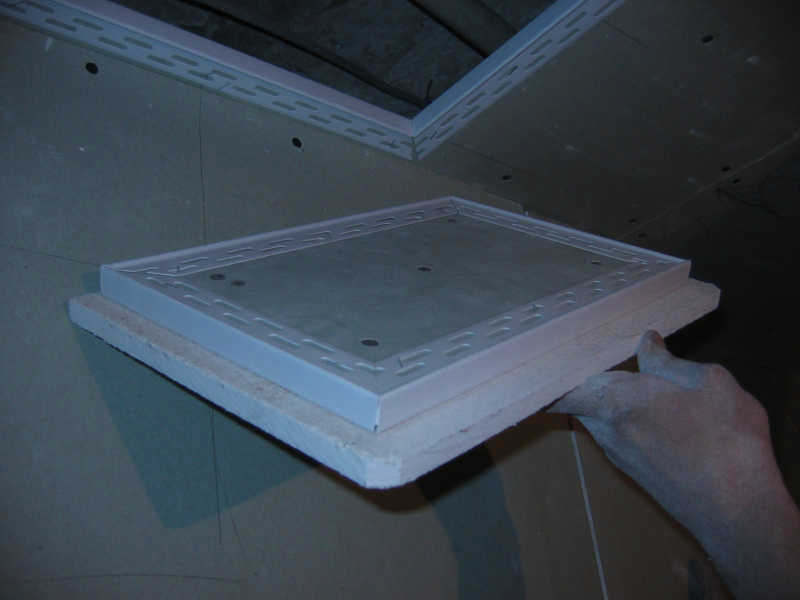

Ами ще го посна пак. Вземаш пласмасов Г образен профил за плочки.
На снимката профилите са залепени с лепило и захванати с такер, но може да ги захванеш и по друг начин. След шпакловката се виждат само ръбовете на профилите.
