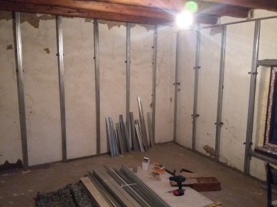

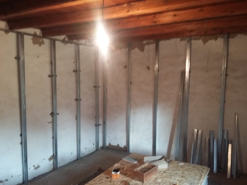

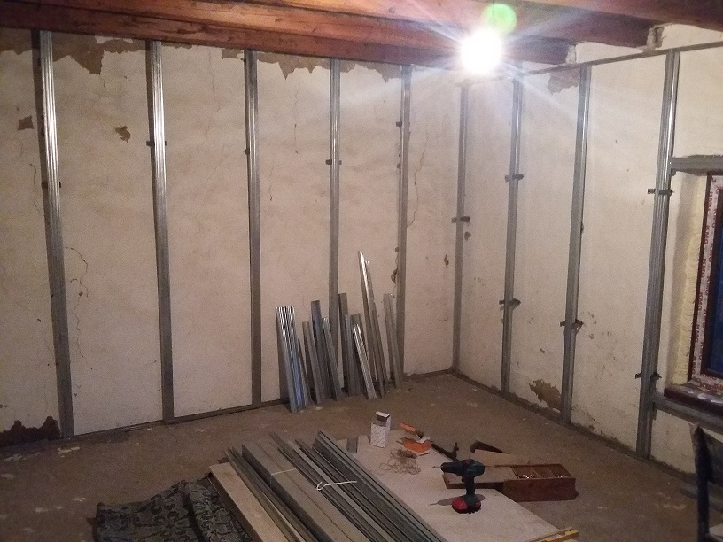

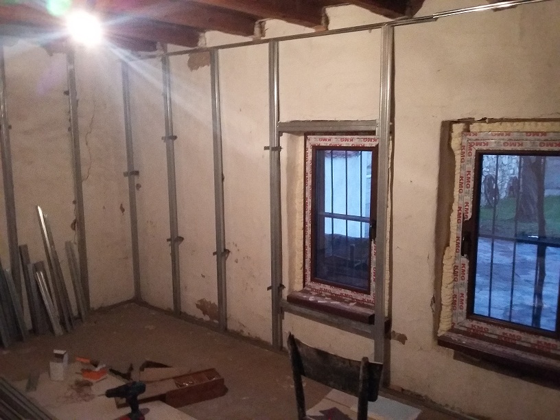

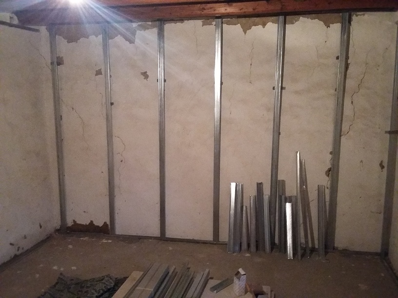

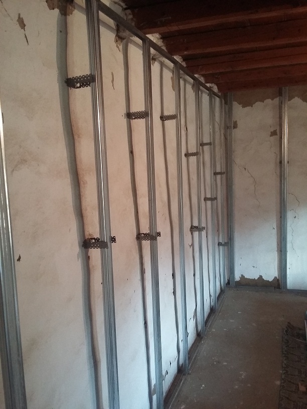

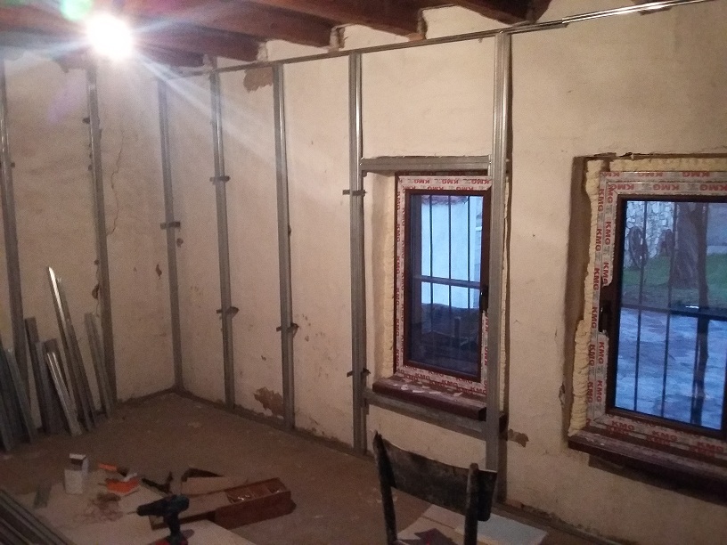

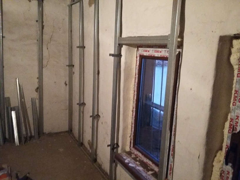

Здравейте.Казуса-стара кирпичена къща.Директните окачвачи са хванати с видии за директен монтаж напртаво в кирпича,само в по-широкия край.Правилна ли е скарата?Картона ще бъде плътно до тавана /гредите/
На който не му харесва-няма вкус! Защо обаче си икономисвал от директните окачвачи?
toshetozaz - специалист
Горното УД захванато ли е някъде?

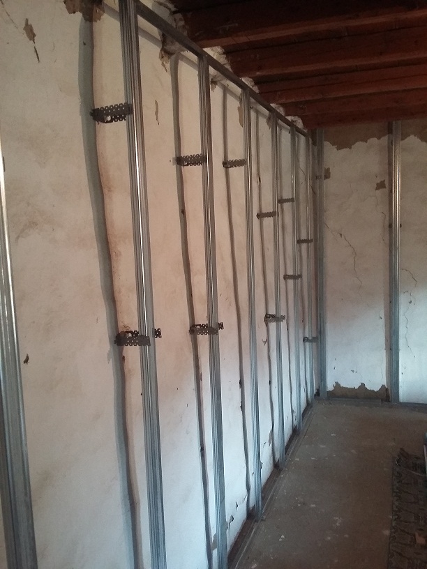

jordanil - специалист
Уд е захваното здраво във гредите.Окачвачите да така,заради голямата разлика в нивата-в единив край е на "нулата".,профила е опрян в стената и бяма как да сложа окачвачи,а и така стана много здраво

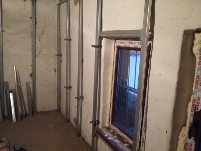

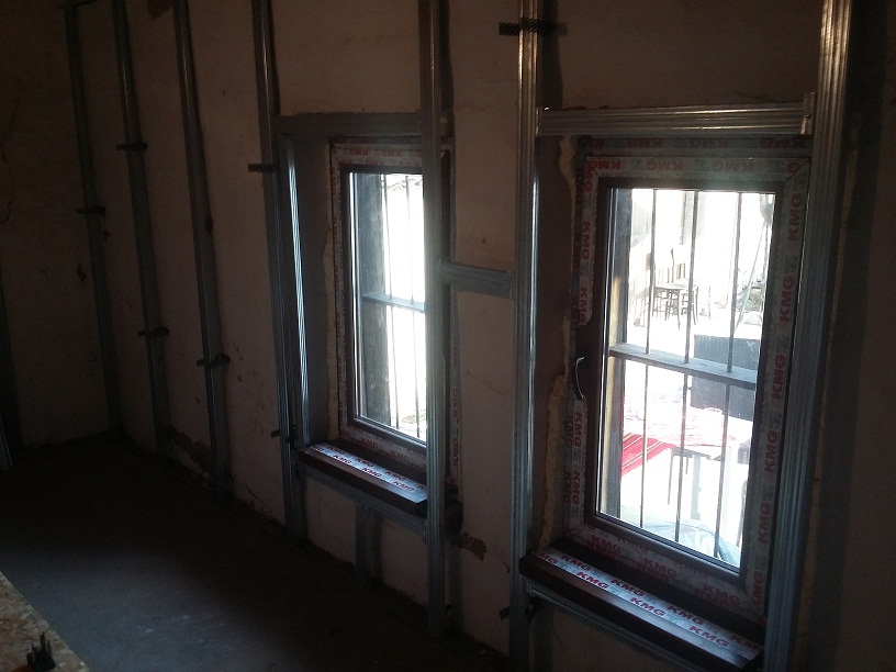

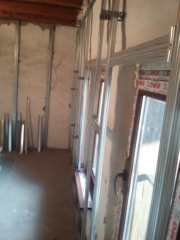

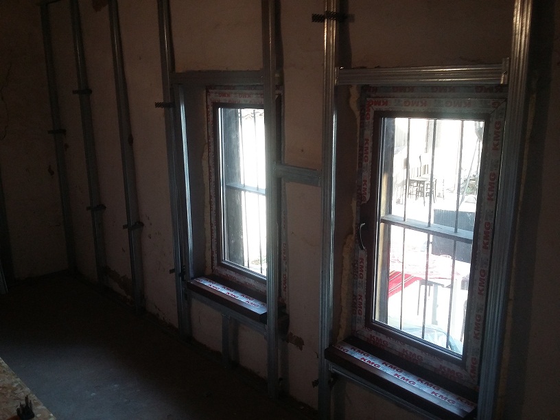

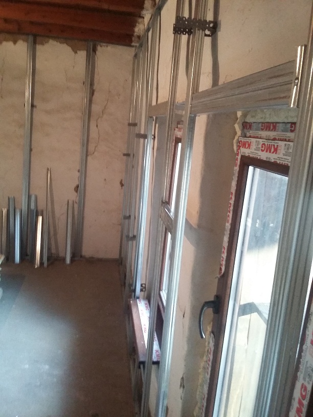

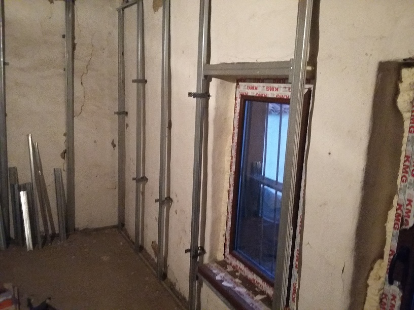

Ще трябва да сложиш допълнителен профил за да може да си обърнеш прозорците.
Къде?от ляво и дясно ли? Все още не съм стигнал дотам
Да,ще има профил там..Благодаря

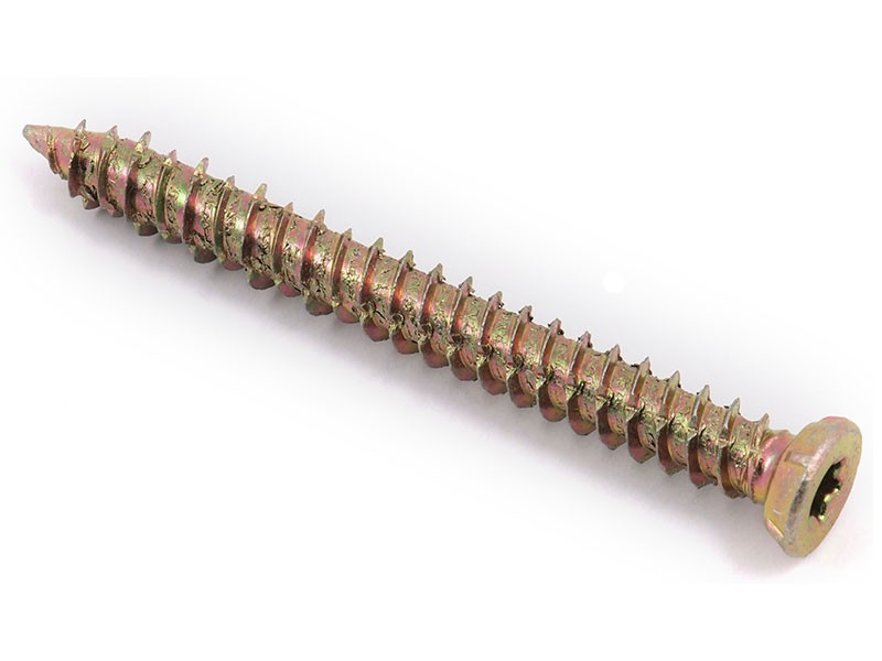

с такива видии са захванати окачвачите
и още
Pooh - майстор
jordanil написа:
Не се заблуждавай - и на 0 се слага окачвач, за да не хлопа после и да се нервираш. Сложи си окачвачи, където си пропуснал. Хващаш ги в тесните ивички в основата - като внимаваш и не бързаш - става.
