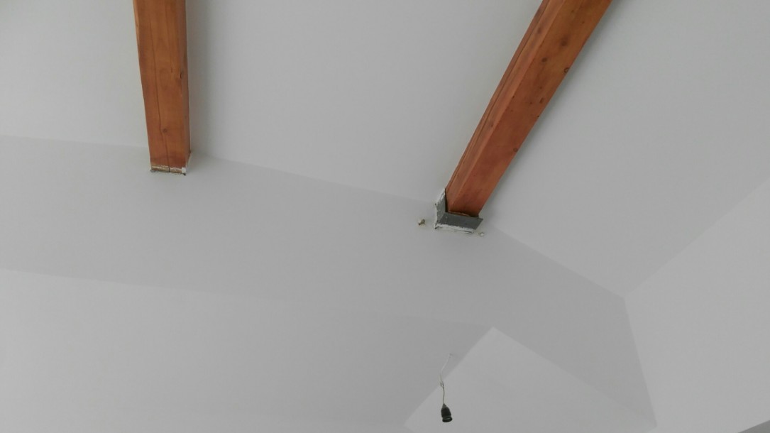

от доста време се опитвам да разреша един проблем относно ремонтните дейности, които трябваше вече отдавна да са приключили, ако не беше проблема с дървените греди, които реших да запазя в оригиналния им вид. За да стане по-ясно прикачвам и снимки. Проблемът ми всъщност са тези метални планки, които са захванати в самата стена.
Въпросът ми е дали металът може да бъде изрязан, или поне частично, тъй като искам да се вижда възможно най-малко от него и в последствие да го скрия с нещо (като се чудя също какво да е то)? Опасявам се, че ако се среже, гредите няма на какво да се държат.

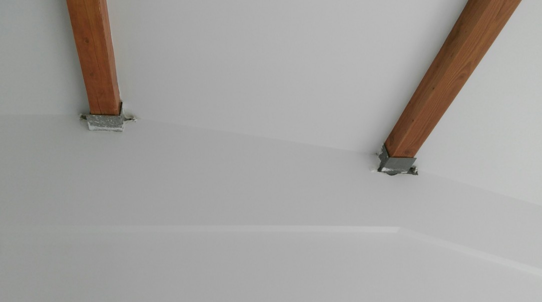

ляв трегер греда 1 и 2
ляв трегер греда 2 и 3

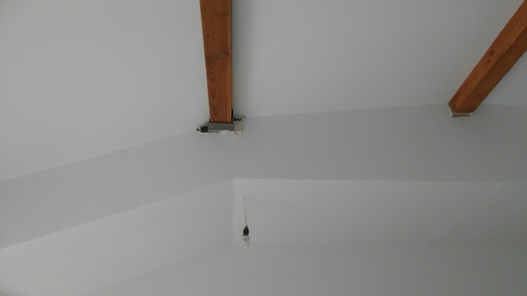

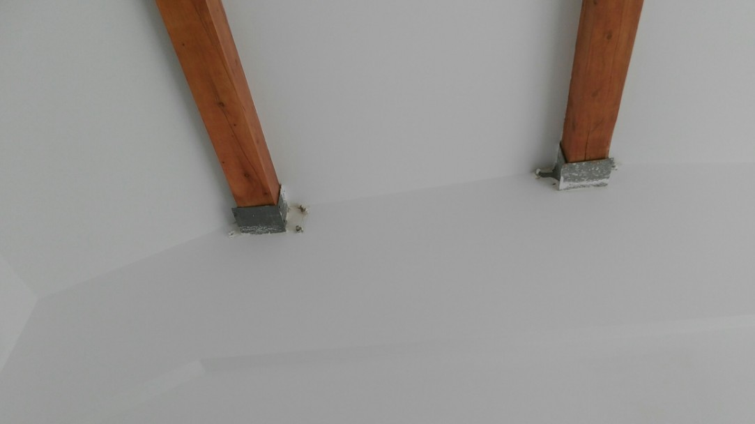

десен трегер греда 1 и 2
десен трегер греда 2 и 3

Знаеш ли защо ги има тези планки?
Гледам, че на 2 греди няма или не се виждат...

Още при строителството трябваше да предвидиш това твое желание. Защо гредите са закрепени чрез тези планки,има още куп начини за свързване на греди без планки. Сега,според мен единствения начин да ги скриеш като и тях ги облечеш в гипсокартон и стават част от тавана.
EDI - майстор
Могат да се облекат и в дървени кутии и первази по всякакви начини.
Тези планки държат гредите според мен изцяло. Иначе така си бяха направени още в самото начало при закупуване на жилището. Всъщност ние затворихме тавана до това положение и нарочно ги ставихме да се виждат. Още отначало се чудехме как да ги скрием. Обмисляхме много варианти, включително с кутиите от дърво, от гипсокартон и т.н, но заради несъразмерното разположение на болтовете около гредите кутиите стават с различни размери и ако трябва да се видим по най-големия размер не изглежда естетически добре.
За това и въпроса остава с повишена трудност... :sad:
А там където не се виждат планките са покрити вече с мазилка, което за съжаление е предпоставка за образуване на ръжда, защото метала не беше обработен предварително...(някой трябва да знае все пак за да се направи). Сега преди да са затворени с каквото и да било предполагам трябва да се изчука мазилката и да се грундира и след това отново да се замаже с шпакловка..
А самите греди са направени с тези планки, защото толкова им е изпълнението 2008.., а и не са предвидени от строителите самите греди да се виждат. Опитахме се да ги запазим в оригиналния вид, но май от ефект си докарахме дефект.
Като че ли единствения вариант е да се направят като част от тавана наистина, защото с кутиите стана грозно и неестествено и ги развалихме.
Ще трябва да се измисли по-нестандартно решение...

Правиш кутия по най-стърчащата планка, останалите със същия размер и така имаш симетрични кутии. Правиш ги трапецовидни и им пускаш по дени фриз в горния край и става като капител....
Нещо е такова, може и по опростено Изображение
