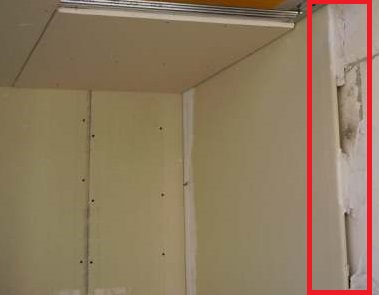

Късно си почнал, да си задаваш въпросите. Контактният грунд, ще ти позволи, да залепиш плоскостите към хидроизолацията (последният слой от основата), но дали и как е осъществена адхезията на останалите слоеве ->Изображение

Ясно е, че нищо не ти е ясно! Картон не се хваща с дюбели! Няма такава система! Има измислици на пишман-изпълнители, повечето трудно говорещи на български, с образование - до 5-ти клас! Пробиването на плоскостта със свредло - отслабва цялата област, около мястото на пробива, набиването/завиването на какъвто и да е дюбел - завършва процеса на компрометиране, в съответната точка. В крайна сметка - точно където си мислите, че е уж "по-здраво" - там е точката, където "нищо не държи" и съответно, почти сигурно, ще се отлепи. Винаги съм питал "любителите" на авагардните "технологии", на монтаж:

Ако махна не цялата боя и хидроизолация, а направя само вертикални ленти до панел, после грунд, после ивици от картон и върху тях пластовете, няма ли да се получи? Идеята с топките я взех тук от форума, като загубих линка на поста но запазих снимката.
Нещо такова, като на снимката:
