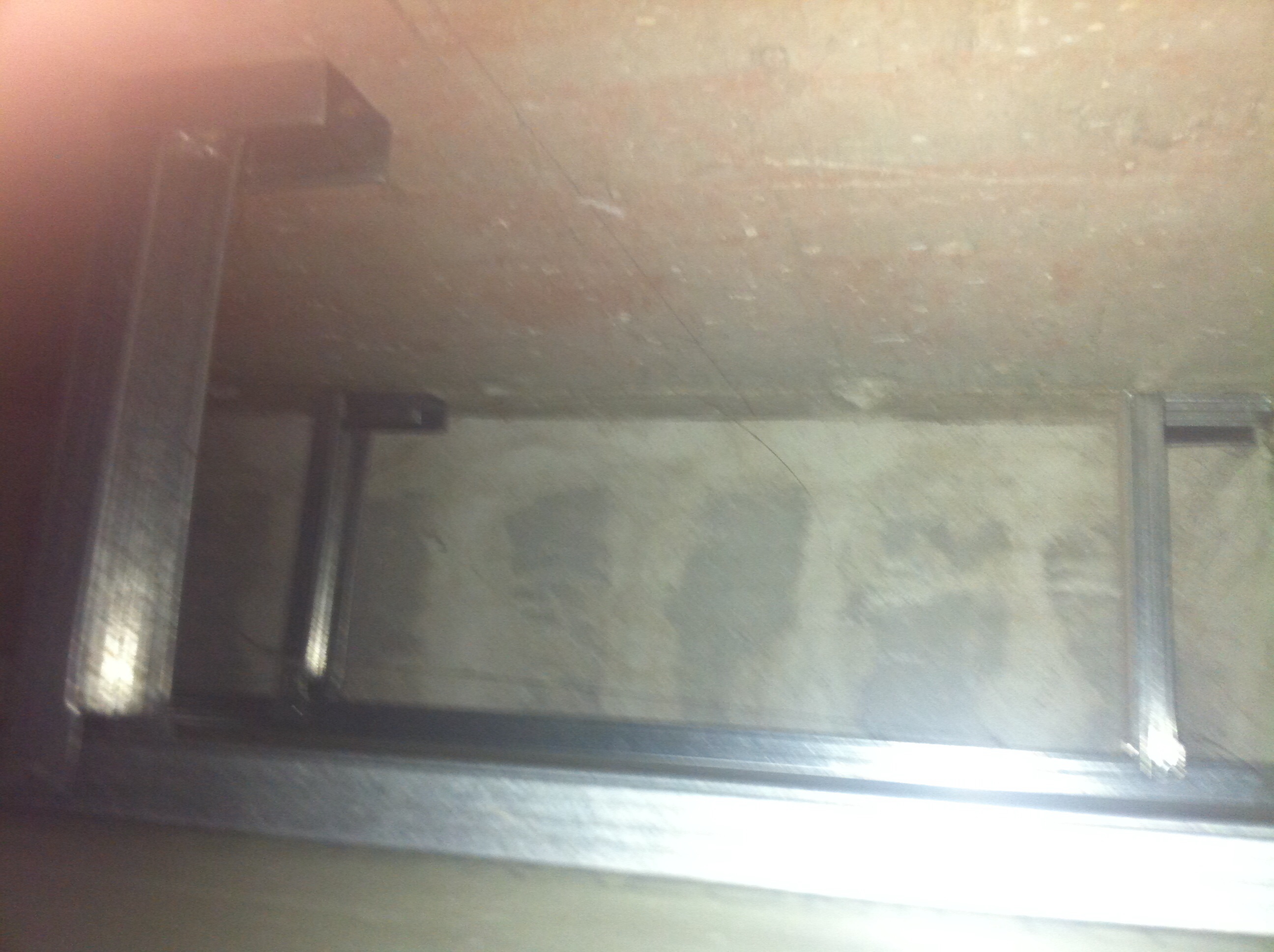

Наскоро се нанесох в жилище с две бани и реших едната да я превърна в килер/перално. За целта се сдобих с носачи и конзоли на element system. До тук добре. Но тъй като се притеснявах, че ще разпробия някоя тръба или ел.кабел си купих и детектор (или както се казва) на kwebe. За моя голяма изненада, след замерването с уреда, той не престана да пищи. За щастие на стената на коята бях решила да монтирам щендра е стената с ревизионната кутия. Погледнах и за моя голяма изненада цялата стена се оказа гипсокартон(логично).
Притеснението ми е, че все пак идеята на щендера е да носи товар, но да не стане така да смъкна стената с фаянса и да стане цирк?! Мога да се опитам с детектора да нацеля профилите и да закача на тях дюбелите, но това дали ще е достатъчно и дали въобще е възможно?
Отстоянието между тухлата и гипсокартона е около 20тина сантиметра.

Покажи и въпросното помещение, че се оказа с двойно предназначение и стана сложно :-)
Забрави напълно за рафтове на картон облечен в плочки
