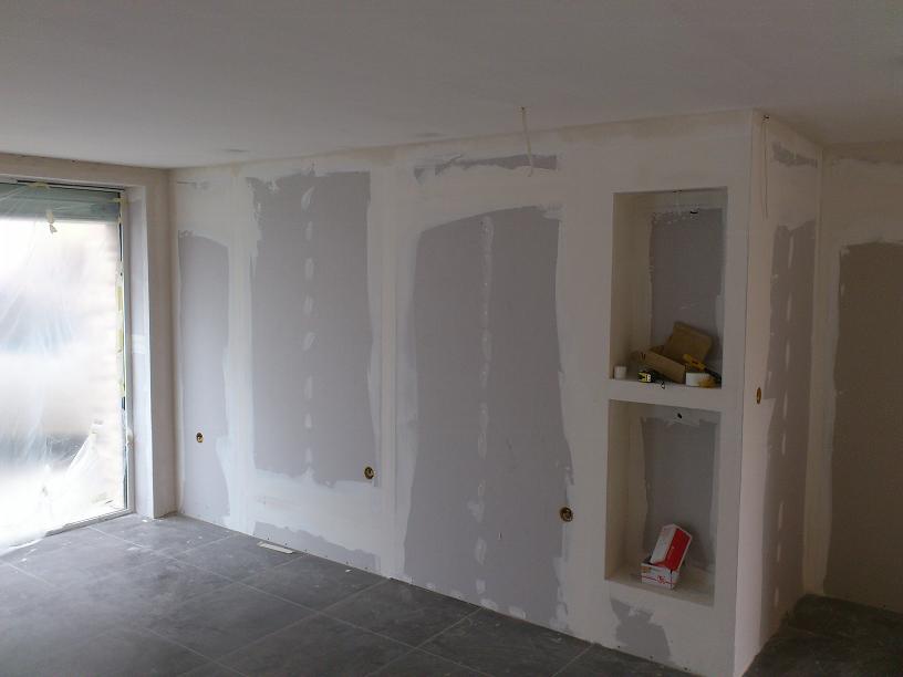

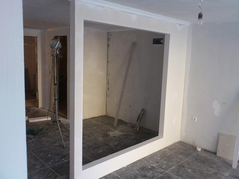

jekasus - майстор
chapara написа:
Не го слушай Джеки, в момента не се е замислил.
Мисля, аз мисля, просто не искам да го мисля картончето, да го пазя и т.н.. Една малка преградна става много бързо.
Ето - една крива стена я изравнихме по плочките.
Това нещо(после ще мушнат едно пано вътре) - същата работа.
Като има по-лесно, за какво да правим по-трудно.
