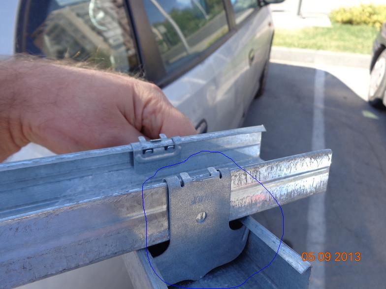

Здравейте.Тъй като съм зле с материята имам два лесни въпроса за хора,навътре с материята.Кое е по-здравата връзка за CD-профили при скара на две нива,кръстата връзка или анкервнкела.Питането ми е само за материали на Кнауф
И втория въпрос,кой е правилния вариант за монтаж на анкервинкел,този от снимки 1-3 или този от снимки 4-5?

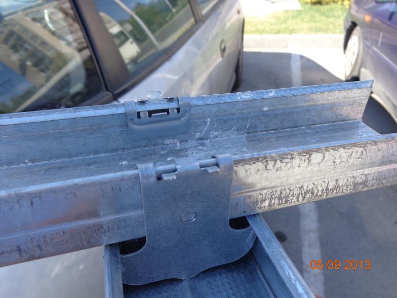

На снимка 2 има едни очертани нещица,изпъкнали в единия край и вдлъбнати в другия,има ги и при директните окачвачи и при кръстата връзка,да не би за да може да се ориентираш за някаква посока на монтаж?
Благодаря

Два анкервинкела = една кръстата скоба.
Тани - модератор

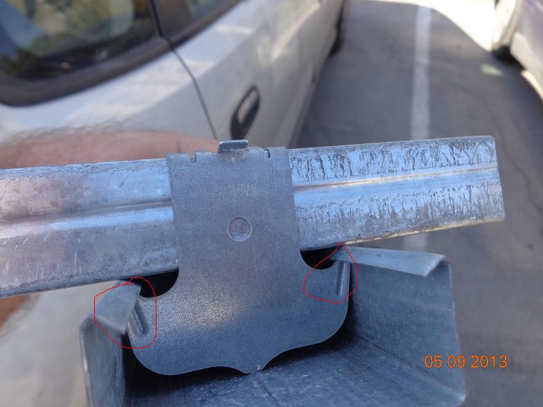

Пич, как ги завря тези зъбчета под извивката на CD профила :shock: да не би да ги пъхна отстрани на профила или да си използвал клещи?
Аз лично предпочитам анкервинкелите пред кръстатите връзки, защото позволяват по-плътно стягане на монтажния към носещия профил. При кръстатите връзки остава луфт. Не че и те ще паднат, но ме дразни. Точно такива анкервинкели не съм ползвал ( ползвам на Ригипс), и ми се струва, че са за различна височина на профилите. Слага се на тази страна, на която връзката става по-плътно. Сглобяването става, като просто огънеш на ръка анкервинкела, без да ползваш каквито и да е инструменти.

Да и аз съм виждал само такива без тези стърчащи перца.Може би като се прегъне върху профила се закопчават и седят натегнати без да ги стискаш с клещи и не мърдат.

Може и от ъгъла на снимане да изглежда така :?

Анкерите са на Кнауф,а не съм ползвал никакви клещи,просто ги прегънах на ръка.Зъбчетата и при двата варианта влизат под профила,не съм ги кривил нарочно така.Плътна е връзката и в двата случая,ама все си мисля че единия е по-правилен
gogitko - специалист
Ако е стабилно и в двете посоки мисля че няма значение.Виж че са разменени чопчетата за да закопчае без значение от посоката на огъване.
