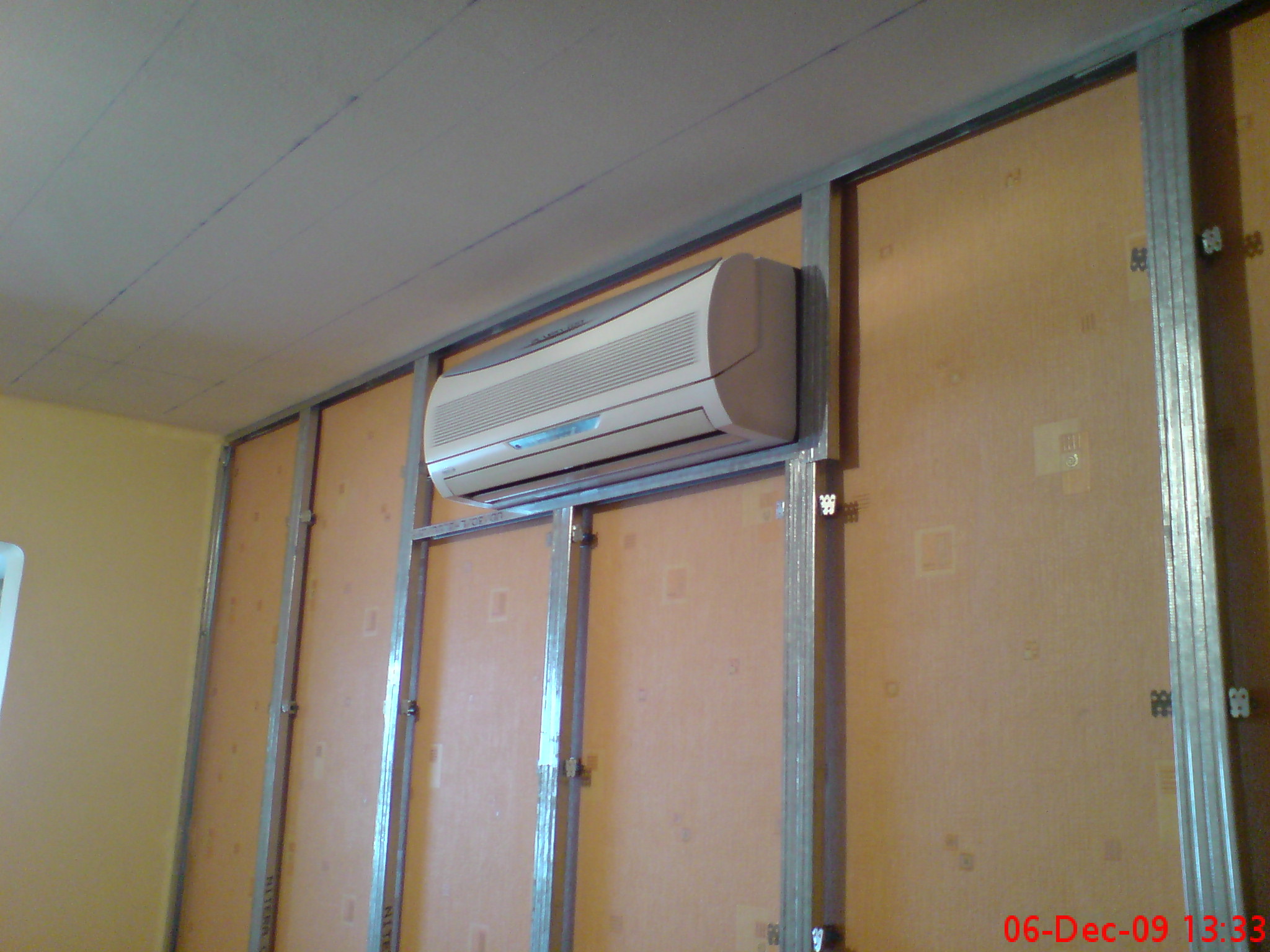

Здравейте, като цяло идеята ми е много тъпа, не ще ви кажа защо реших така.
Преди месец си взех климатик, казах им на мъжагите, които трябваше да го монтират, че имам намерение да сложа след около месец гипсокартон на стената. Те ми отговориха, че няма проблем да го сложат сега и после да дойдат да смъкнат вътрешното тяло. Звънкам и аз днес и опа 40лв. за демонтаж и после още 40 за монтаж. Е 80лв. не ми се дават. Мислех аз да го смъкна, ама после пък няма да признаят гаранцията ако се случи нещо.
И така реших да сложа картона около климатика, колкото и глупаво да изглежда. Въпроса ми е да сложа ли профилите и картона плътно до климатика или да оставя 3-4см. разстояние? Отдолу мисля да го направя под ъгъл.
Някой сблъсквал ли се е с подобен проблем да обмени опит?
Другият вариант е да не слагам нищо. От вън на стената има 5см. стириопор.

Ако предстенната ти обшивка, която ще правиш е с дебелина колкото е климатика ти (не покрива отворите му) преспокойно можеш да си монтираш картона плътно около климатика.

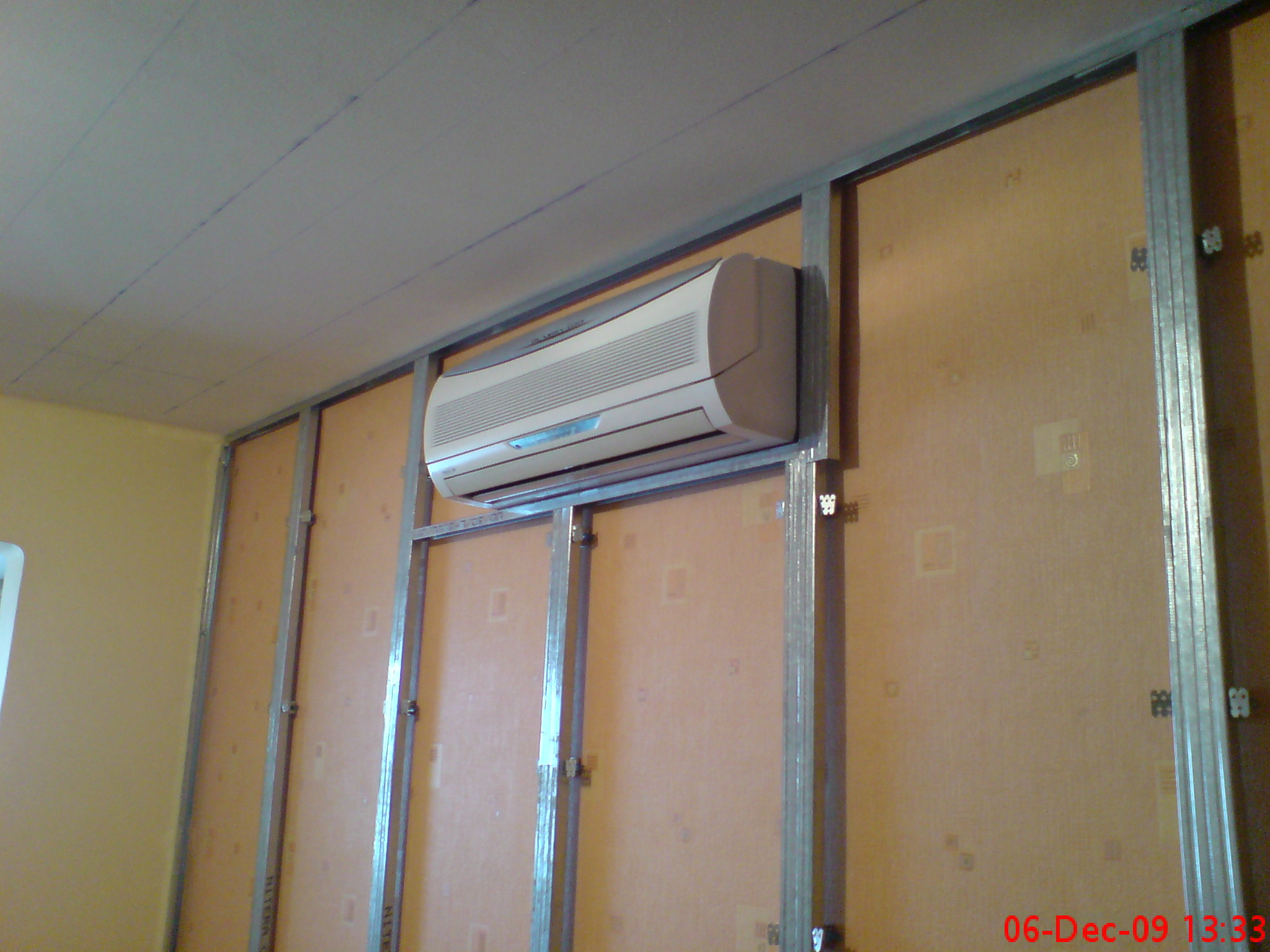

Не му се коси, до преди време и моя така беше вграден - няма му нищо - правиш си рамка на един пръст около климатика и си слагаш плътно около него картона - не е сложно - дори така изглеждаше по компактен - моя беше на 5 см потънал.

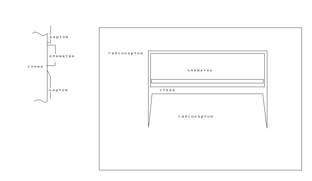

Предстенната обшивка мисля да я направя така:
На 2см. от стената слагам UD-тата (около 3см.) и така отстоянието от стената става 5см.
Около самото тяло на климатика от двете му страни и отгоре, мисля да мръдна 3-4см. от самото тяло в страни и нагоре и да сложа CW-та 5см. т.е. около климатика странично да има само профил, да не се мъча да завивам винтове странично. От долната страна мисля да го направа с ъгъл, който постепенно излиза на нула при тялото на климатика, така че да не пречи на въздуха. Хубаво-грозно мисля тяка да го направя.
Не съм правил такова упражнение до сега никога, как мислите добре ли е така?

Ще кача снимка, но до месец едва ли ще мога да го почна, но здраве да е, лятото е пред нас :)
Ето спретнах една скица набързо с paint
marian1 - майстор
Ето ти една моя случайна снимка - така климатика ми изкара от - има дата на снимката, до преди последният отоплителен сезон - тук конструкцията е недовършена
П.С. Вече го преместих на по подходящо място - иначе така вкопан, си беше екстра - по малко стърчеше. Не зная какъв ти е климатика, но мисля че няма нужда от това скосяване, дори и до клапата да го докараш картона - отвесна струя не се ползва в никой режим. Но крайното решение и това как ще ти изглежда помещението си е твоя грижа :cool:

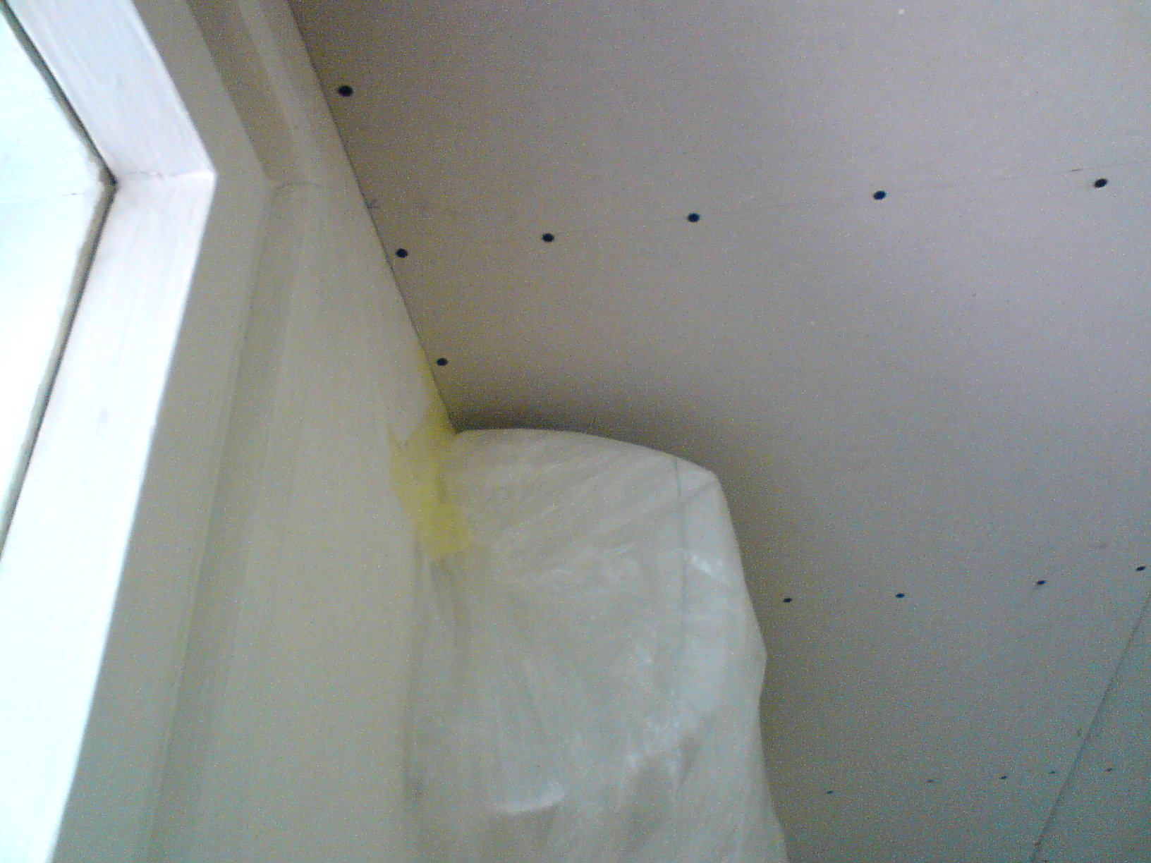

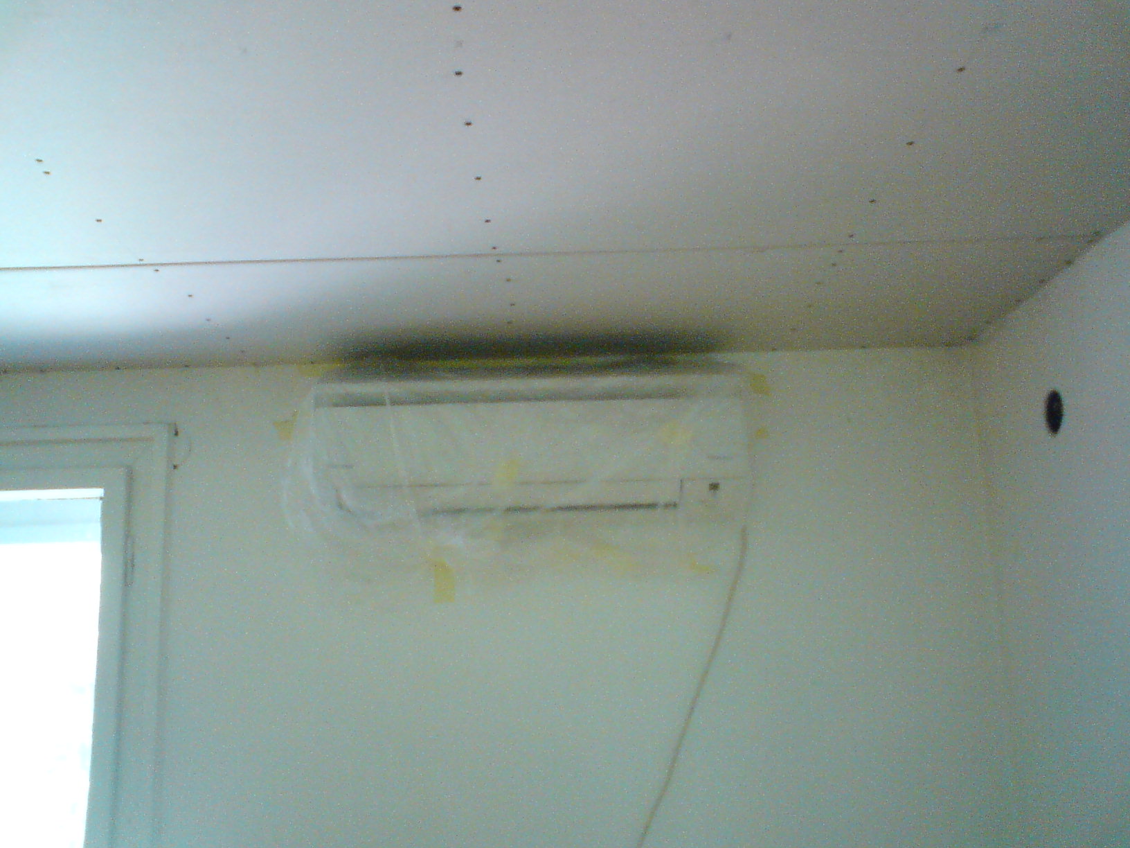

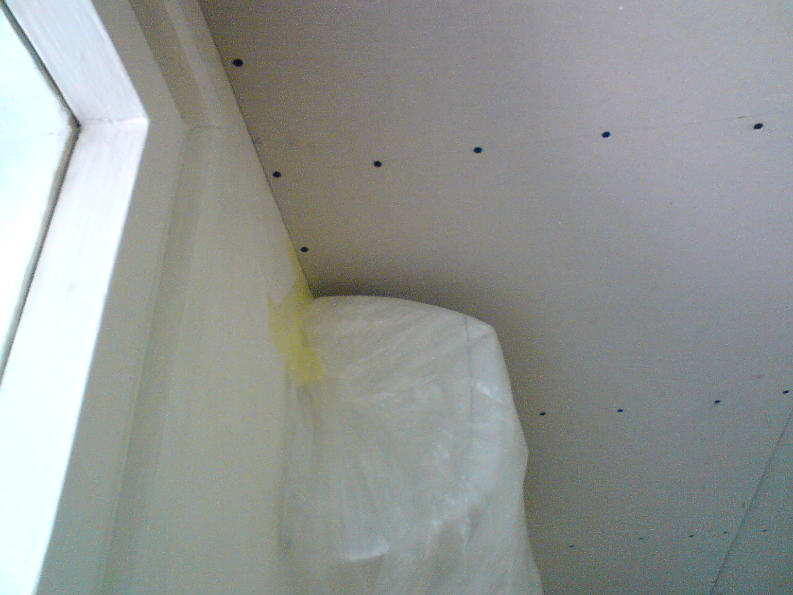

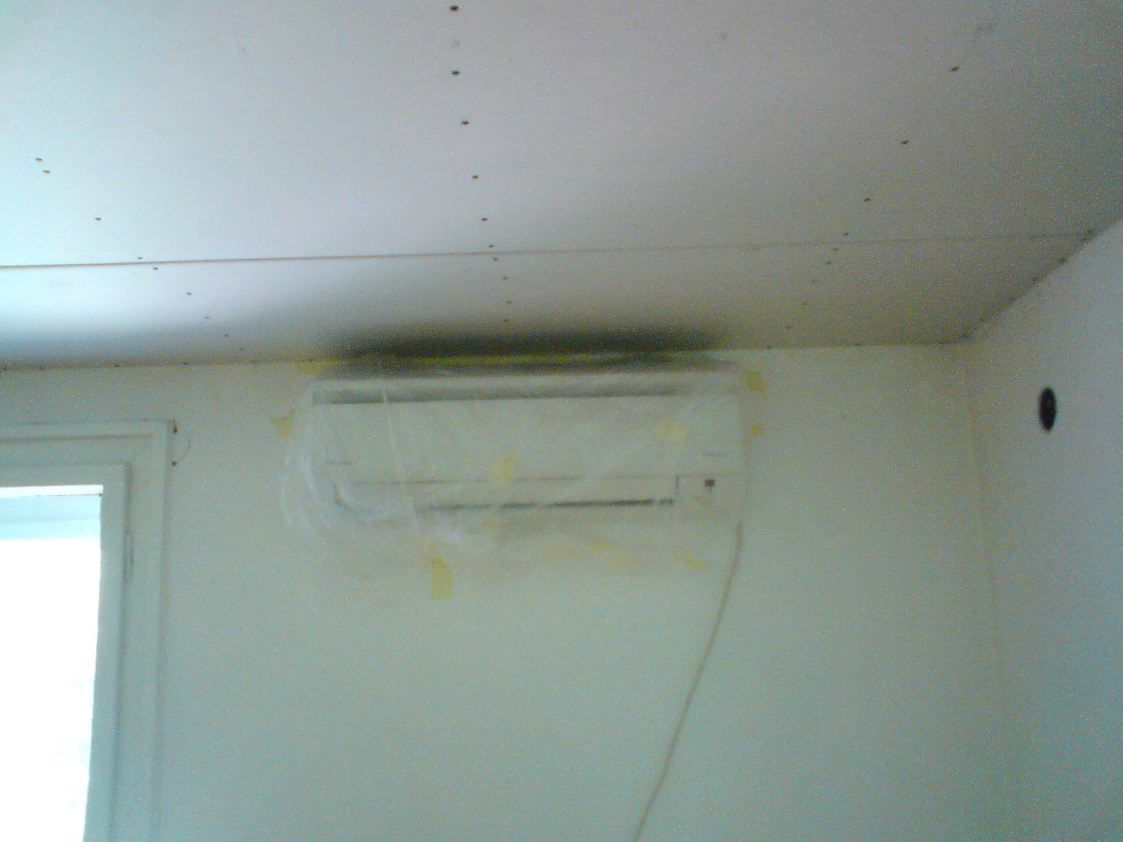

Ето го климатика. Имам питане с каква отверка да навия винтовете в профила над климатика в тавана, че няма как да бръкна с винтоверта. Отделно кажете с какви дюбели да хвана директните окачвачи в стената, зад мазилката е тухла четворка?
