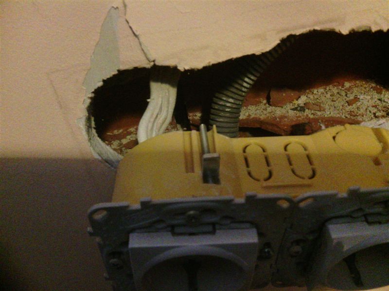

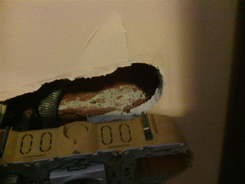

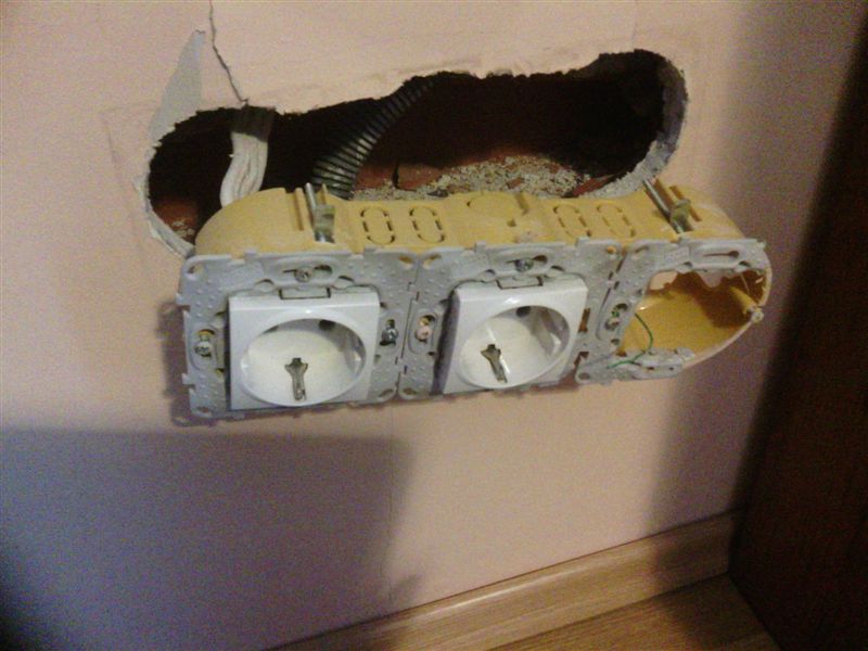

Моля за съвет, как да оправя този золум и да монтирам отновоконзолата.
jekasus - майстор
Лепено или конструкция?
turistak - специалист
Май е лепено, между картона и тухлата има 1, 2 см
jekasus - майстор
Почисти вътре със прахосмукачка и залепи конзолата със лепило за гипскартон. Над контакта изглежда отчупено, там зарежи с ножчето пукнатини(по-лесно ще се настои картона).После лека шпакловка и боя. Еденичния картон е слабичек за тези конзоли, щтепсел лекичко се вади, а не се дърпа за кабел :-D
Благодаря, опитах да откъртя едно от отворчетата на конзолата с клещи :axe:
Резултатът не закъсня.
Здраво ли хваща лепилото? И предполагам слагам на принципа колкото повече..
За колко стяга?
jekasus - майстор
Средна гъстота(като цедено кисело мляко) - около 20 минути.
