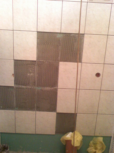

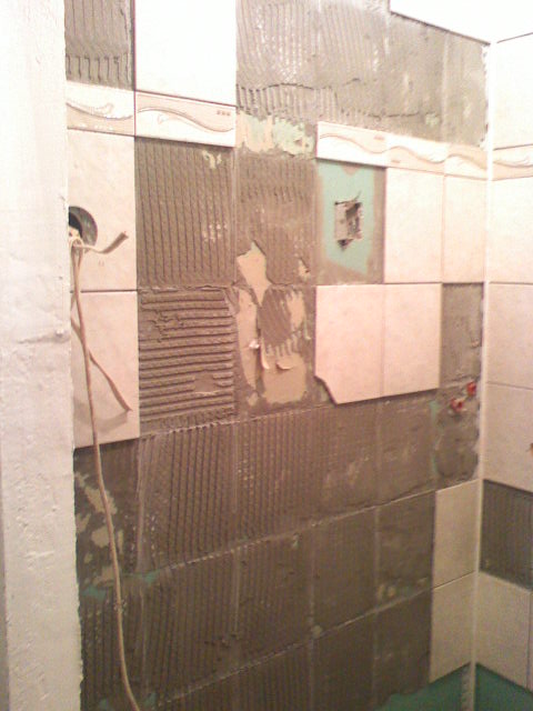

Наехме майстор да направи баня и тоалетна в ново помещение с гипсокартон и стена от итонг.След залепване на плочките, започнаха да падат.Оказа се,че майстора не е подготвил гипсокартона за лепенето на фаянса.Свалихме всички плочки,картона се скъса на няколко места и остава лепило по него.Искам да попитам възможно ли е използването на гипсокартона повторно?

Премахни излишното лепило, удряш една шпакловка с циментово лепило и мрежа за топлоизолация, и наново плочки :-D

аз бих сложил още един пласт гипсокартон, ако е на конструкция...
силно подозирам, че "майстора" не го е направил на два пласта...
лесно е, не е скъпо, не иска някакви специални инструменти или умения...
обаче сефте чувам плочки да се отлепят от ГК :)
дано и моите не паднат ;)
tysonlkr - специалист
Нищо не казахте за хидроизолация. Това е най важния компонент при гипсокартон в банята. Велпапето като се намокри няма как да държи плочките. И два пласта гипскартон без изолация пак ще падат.
За тухлите итонг също е много важно да се хидроизолират, и те са като гъба и попиват влага :wink:
Майстора който ви е правил банята е направо за :axe:

Как и кой трябва да подготви гипсокартона за лепене на фаянс?
Просто ми е любопитно.
Иначе - както каза Торбалан - втори слой, ако първият не е много зле и те' така.
Плочките са лепени направо върху картона,без грунд и мрежа по фугите
torbalan - Дървен философ
не каза дали е на конструкция картона или е лепен?
и колко пласта картон е сложил "майстора"?
Картона е на конструкция,1 пласт (зелен)
jekasus - майстор
Ако беше промазал плочките с лепило, нямаше да паднат. Така е с по-евтини лепила, бързо пресъхват като ги нанесеш на основата. И корекция към предния ми пост - премахни останалите плочки, шпакловка с мрежа и тези вътрешни лайсни ги прати първи на боклука.
Не разбирам от лепене на плочки, но когато лепя (лепил съм си само у дома и на баща ми в къщата общо има няма 20 кв. метра), аз ги удрям или натискам, така че лепилото да се размаже...
Ако се наложи да отлепя плочка за нещо - тези линии от гребена не се виждат...
Имам чуството, че "майстора" ги е намяткал плочките без да ги натисне, за да залепнат хубаво в лепилото...
В случая май трябва да се махне изцяло картона и да се сложи нов... Този път на два пласта и да се лепи малко по-старателно...
За евтините лепила не съм особено съгласен, защото аз лепя само с най-евтиното, дето има на пазара (в Козлодуй) и нямам никакви оплаквания - лепи си екстра :)
