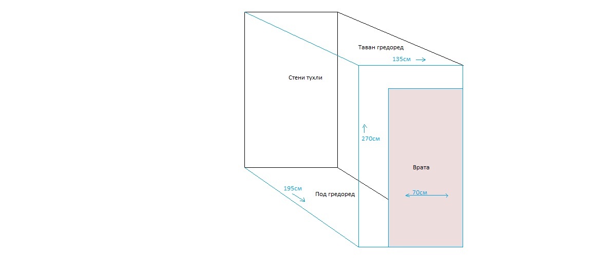

решил съм да си направя вътрешна баня и тоалетна в една стара къща, като за целта ми е необходима вашата експертна помощ.
Приложил съм схема, на която с черно са съществуващи стени, а със синьо е конструкцията, която трябва да изградя.
Може ли някой да ми каже какви и колко профили трябва да използвам за да стане стабилна конструкцията, както и какъв е според вас оптималния вариант за шумоизолация на самата баня.
Благодаря предварително.

За вертикалите бих ползвал общо 6-7 СД профила ( в същност се водят UA 100x40x2,0 mm). Те са широки и позволяват да се сложи два пласта (ката) вата. Има разни дължини - от 2500-5000мм. По тавана и пода пускам УД профил. Тях лесно ще си ги сметнеш - обиколката на помещението. Слагай цели парчета, а не донаждай - ще ти е по-лесно щом нямаш опит със сухото строителство. вътрешно на санитарното помещение зелен гипсокартон( ГК) външно бял, но 12мм. Пълнежа в кухината между вътрешни и външни бих натъпкал стабилно със вата - за термо и звукоизолация.
ПРЕДИ ОБАЧЕ да почна всичко това бих си пуснал нивото на пода и бих направил ВиК разводката.

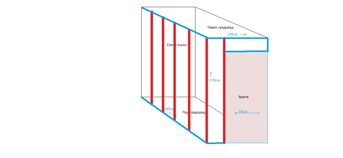

синьото е UD профили
червеното е CD профили...
Всъщност CW-профили, UA-профили се използват за отвори за врати, ама не навсякъде.

stivemaster - майстор
В случая му трябват UW и CW съответния размер , даречем споменатия 100 , а UA е за уякчаване на елемент даречем отвор за врата или дограма защото е много по дебел .Нищо не пречи да го ползва колегата ,стига да му понесе цената и неудобството с винтовете (той не се пробива от обикновени рапиди)
