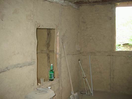

Предстои ми ремонт на селска къща и имам следния въпрос:
възможно ли е поставянето на предстенна обшивка от гипсокартон върху кирпичена стена?
Бих желал да си спестя измазването на стаите защото е голямо главоболие, а и времето ми е кът.
Нямам представа обаче как да се закрепят плоскотите върху кирпича... :?

Най добре положи картона не със конструкция а с директно лепене, ще стане много добре, а и ще излезе доста по - евтино. Ако имаш въпроси питай ще ти обясня по - подробно
Благодаря за отговора, но именно директното лепене малко ме притеснява. Кирпичната стена е много хигроскопична и няма ли да изпие влагата от лепилото много бързо? Пък и стените са доста криви...
Time2Burn - специалист
за всичко си има решение: ако са толкова криви колкото казваш - не е проблем, дори да се наложи малко да избягаш от отвесната нивелация, все пак това не е баня.
А това че стената е хигроскопична - Намокри я хубаво с вода - наплискай местата където ще са топките от лепилото или ако ти се занимава обилно я мини с грунд за мазилки 3-4 часа преди лепенето.. успех

Лепенето тук не е препоръчително. Казвам го от опит. Най-добрия вариан ТУК е метална конструкция. Преди година отказах такава поръчка точно поради тази причина.

Няма да хванат ни дюбелите ни рапиди в кирпича а за лепенето - Намокри обилно стената с вода преди полагането на лепилото и нямаш грижи никакви

Точно на другият ден след това изпълнение всичкият картон ще се отлепи. Доколкото до дюбелите дали ще държат-зависи какви дюбели ще ползва, а и при предстенната обшивка натоварването върху директните окачвачи е само по посока към стената, а това по никакъв начин не оказва натиск на дюбелите.

Човече, моля те, аз така колко бани съм направил, стари къщи и т.н.....
Давам гаранция.. Няма причина да падне, при положение че е намокрено и обезпрашено....
Освен това дадох само съвет, аз как бих го направил, иначе всеки може да го прави как си знае, а дюбели вярно е че има всякакви, има едни които са за тухла четворка, които вътре са пълни с лепило...

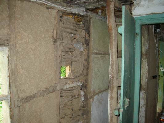

Единствения начин да се реши проблема е стандартното решение с метална конструкция, на скоро правихме точно това.
На къщата стените имаха денивелация към 3-6 сантиметра, така че с лепене нищо нямаше да се получи.
Вижте тези снимки и ми кажете на лепене става ли ?!?
Сажалявам че крайния резултат не мога да ви покажа.
