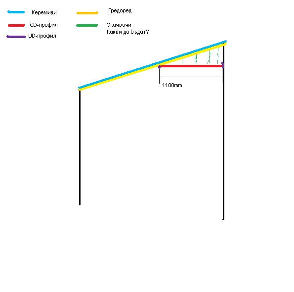

Имам следния казус, рових из форума и нета но нещо не намерих информация.
Проблема ми е следния, не знам какви окачвачи да ползвам за тази конструкция ето и снимка какво искам да направя.
Дано ме разбирате. :)

Снимката не е с лошо качество, на нея просто нищо не се вижда ... поне аз не различих нищо, може да е щото съм кьорав. По-добре опитайте да го нарисувате с Paint - там има шанс да се разбере какъв е проблема и да му измислим решение.

това което аз виждам е таванска стая
UD в двата края и CD 2,20м дълго
та въпроса трябва да е какви окачвачи за това CD
има едни телове с ухо(различни дължини)
с метален дюбел през това ухо се хваща за тавана(ако е бетон) или вида ако е дърво
в другия край се слагат едни анкер-окачвачи ( http://meridiancommerce.eu/products/view/24/180 )
та така)
аз бих го направил на двойна скара

Дано така е по добре, мерси за идеята, не се бях сетил.

Правилно виждаш само че размера е 1100мм
Не ми се прави двойна скара защото нямам височина, ще трябва да импровизирам.
Ако хвана тези телове с винтове за дъските (защото гредите са на 45см една от друга като меря център-център ) дали ще е достатъчно здраво?
И през какво разстояние да ги слагам?
Размера на конструкцията ще е 1100/4200мм

Много благодаря, направих го точно така с анкер-окачвачи и стана много здраво.
За първи път правя конструкция от гипсокартон и малко бях скептичен за здравината но стана по здраво отколкото си мислех :)

Само едно пояснение, това се нарича бърз окачвач които се използва за шишовете, а има и анкер винкил които се използва за прехващане на двоината скара :)
