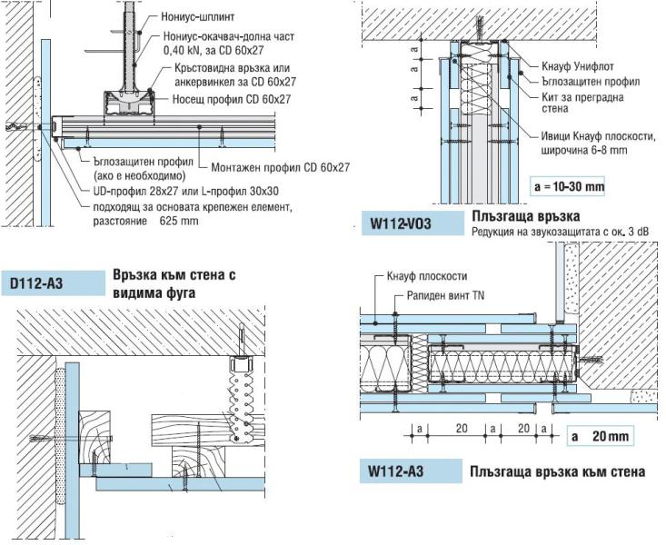

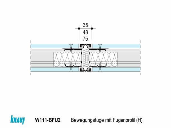

Моля,знаещите в този форум да помогнат "качил" съм схема за пояснение.А, имено кога се прилага този метод на работа с делатационна фуга?И какъв е този профил по средата на CD-тата,прави ми впечатление,че няма види или каквито и да било крепежни елементи за които се захваща?
Не ,че ми трябва сега,но искам да си разширя познанията в сухото строителство,а вярвам,че не само аз незам за предназначението на на този метод на работа.
Предварително благодаря.

Дилатационна (деформационна) фуга, задължително се оформя, при дължини, по-големи от 12м.
Показаният детайл е на фабрична деформационна фуга, но аз поне не съм ги виждал в България. По тази причина, тук се изпълнява с припокриване на листовете гипсокартон/гипсофазер.

Pooh,сигурно имаш това предвид което е на скицата по доло.А,малкото разстояние което е означено с "а" запълва ли се с шпакловка или остава така "кухо"?И при положение,че имаме една преградна стена с дължина примерно 15 метра,тази делатационна фуга на 12-тия метър от нея ли се прави или две през еднакво разстояние?

Растоянието a, не се запълва, оформят се само ръбовете с едностранен ъгъл или със завършващ профил.
Фугата се прави където си решиш, стига полето да е с по-малка дължина от максималната позволена (12 метра).
добавкаПри 15 метрова стена е по-добре да се изпълни плъзгаща връзка към стените, отколкото да има фуга някъде по средата.
В по-старият пост, който копираш просто закръглих 12-те метра на 10 :wink: Макар че имам чуството, че и точно като 10 метра допустима максимална дължина съм го срещал в някои спецификации.

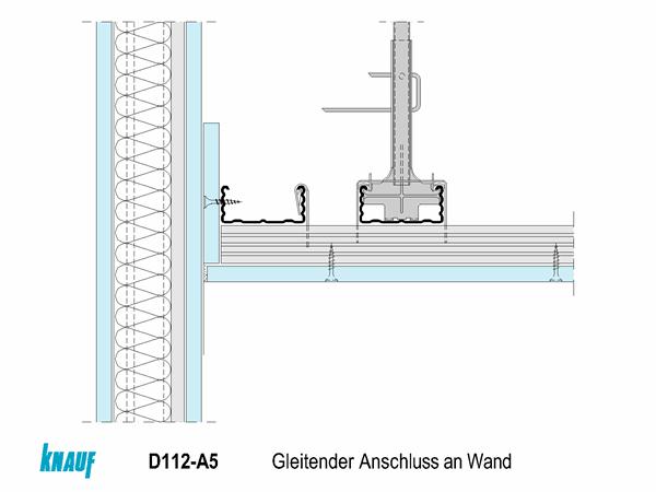

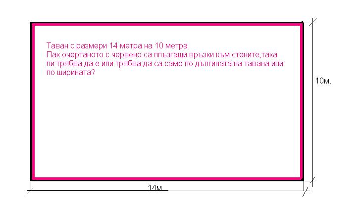

Тук сега качвам и други две схеми:
- плъзгаща връзка на префрадна стена към друга стена;
- плъзгаща връзка на окачен таван към преградна стена;

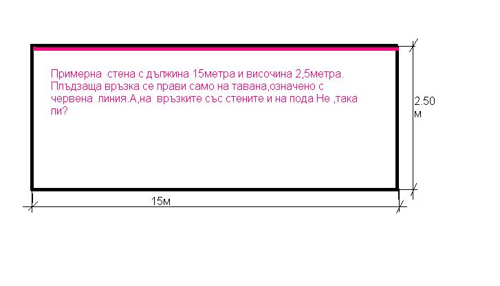

На преградната стена на "земята " не се прави плъзгаща връзка, защото и без това не е до доло гипсокартона, а е на около 8-10 мм. от пода,нали?

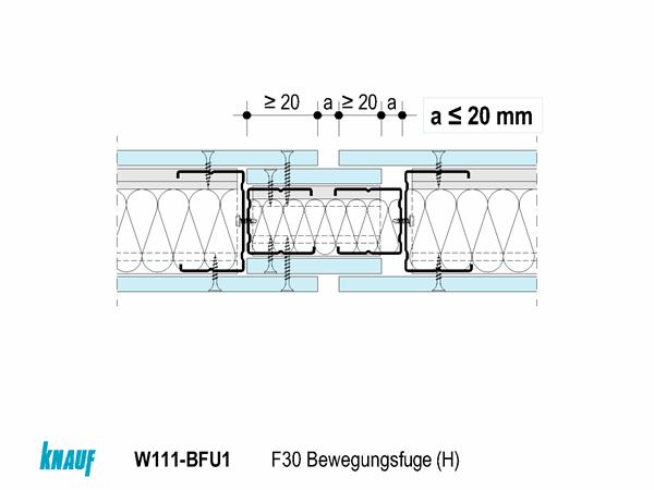

Колега ,за дилатационна фуга остави варианта BFU2 ,щото такива профили тука няма ,както профила лайсна отвън така и укрепващия между CW -тата, ползвай BFU1 или модификация .

Да,това каза и Pooh,да се ползва BFU1.Но следващия въпрос беще за стена/таван и стена/стена връзка.Това
където съм го правил на paint-та.Но явно Pooh има много работа и не ми е отговорил.

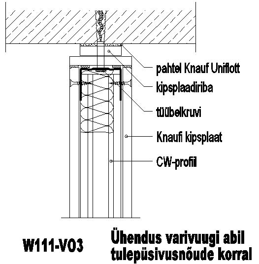

Давам набързо копирани схеми на Плъзгащи връзки. Нека всеки, на когото темата му е любопитна се замисли върху името и да обърне внимание кое и къде се "плъзга". За това и казах, че могат да са донкъде заместител на Деформационата фуга. Друг е въпроса, че трябва всички подобни елементи да са предписани от проектант ... ама то нали е като латекса - всеки го може.
Добър е въпроса, по коя страна се прави въпросната връзка. По късата :wink: В даденият случай - вертикално в двата края. Това е когато заместваме Деформационната фуга, която пък има за цел да раздели едно голямо поле на по-малки. Плаваща връзка отгоре се прави основно за пожарозащита и при дървени конструкции, които имат сериозни движения сравнени със стоманобетонените такива.
Плъзгащи връзки при таван и стена

Много благодаря,за изклучително цената информация,а тези схеми на връзките и аз ги имам.
А,по въпроса за проектантите, ако ми се отдаде възможност за нещо голямо ,ще видим дали и къде са означили плъзгащите връзки.
