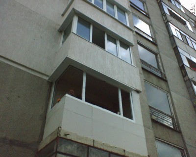

trockenbauer - напреднал
Има и нормалната товароносимост.
Както виждаш от снимката.
Успех в начинанието.
