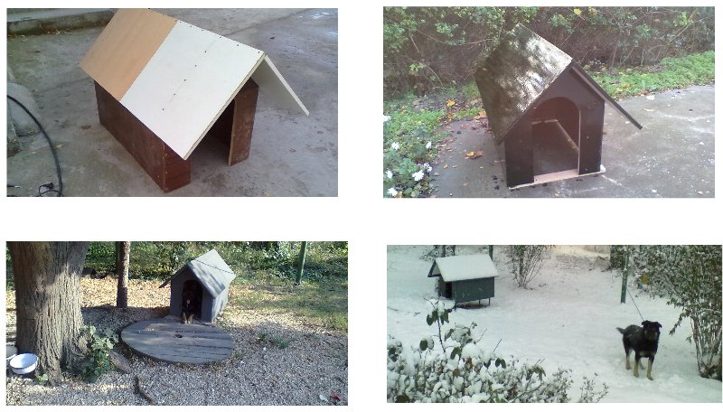

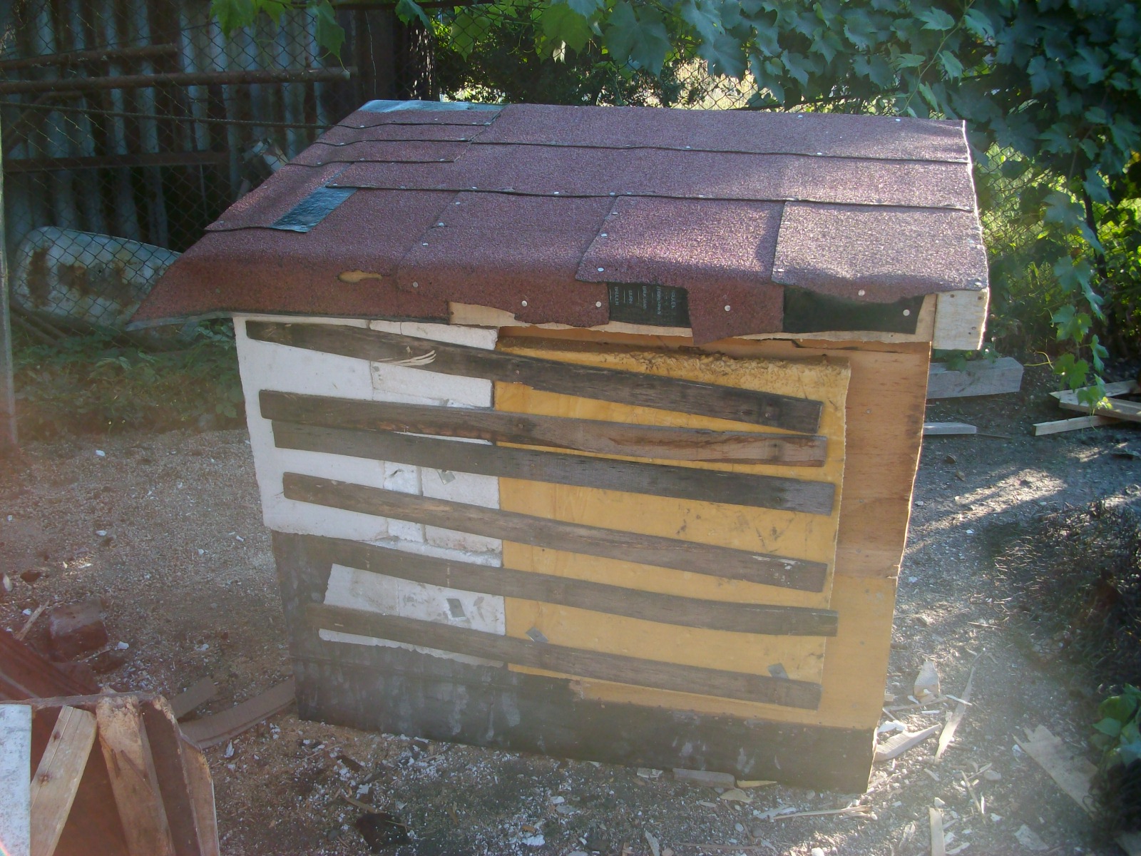

Старичка е темата, но искам да я използвам като отговор и просто да покажа нашата къща на кучето :)
Къщурката е направена от упоменатите по-горе кофражни шперплатови платна, както и други дървени материали. Държа да отбележа, че има изолация по средата т.е. шперплатова плоскост, стиропор и пак шперплатова плоскост. Покривчето е от воалит с посипка (кован), входа е с ламаринен обков и така - абе яко :-D Вътре му постлах с два пласта балатум, а сега зимата и одеяло му сложих, ма нещо много го дърпа :-D

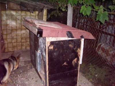

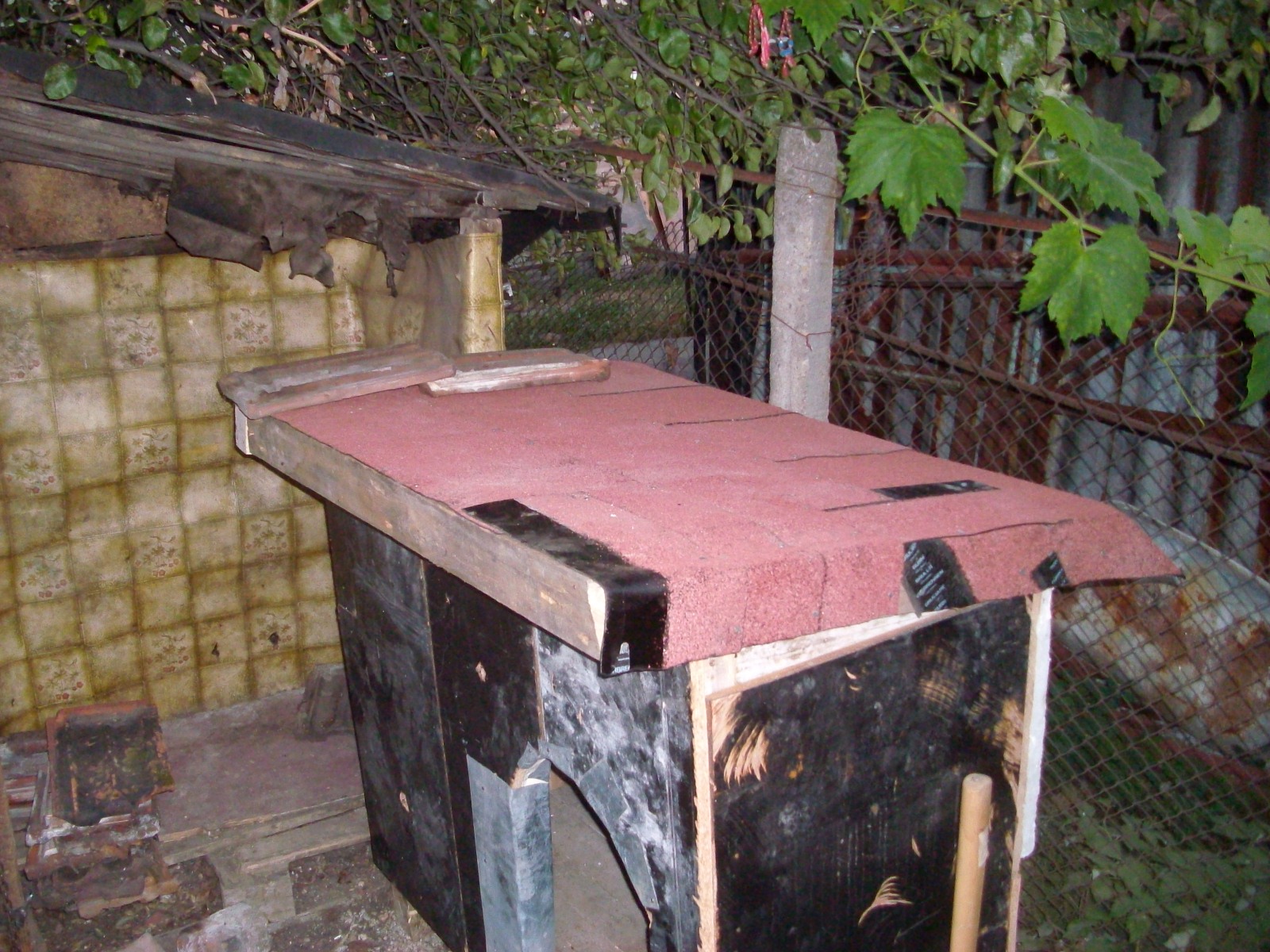

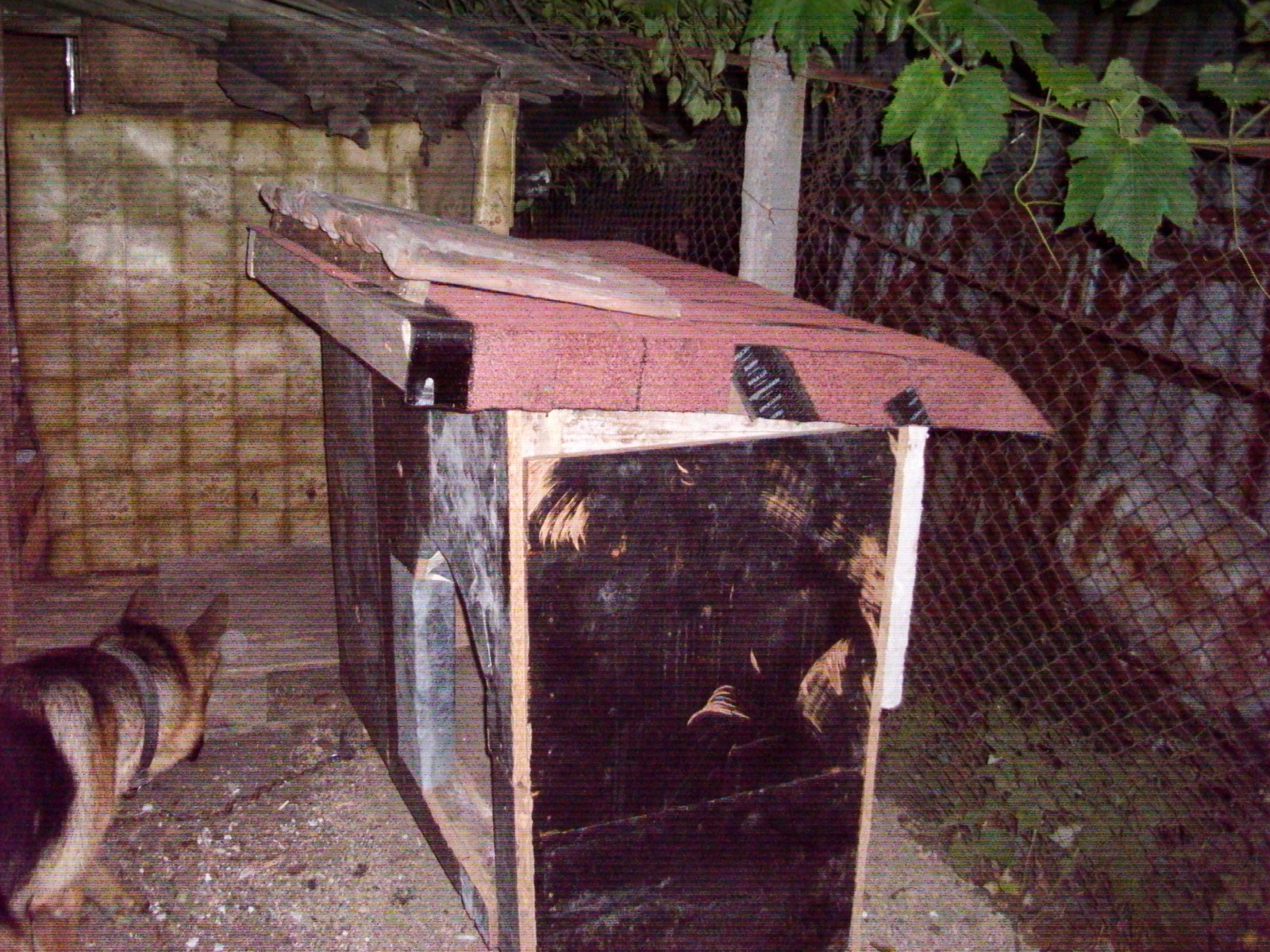

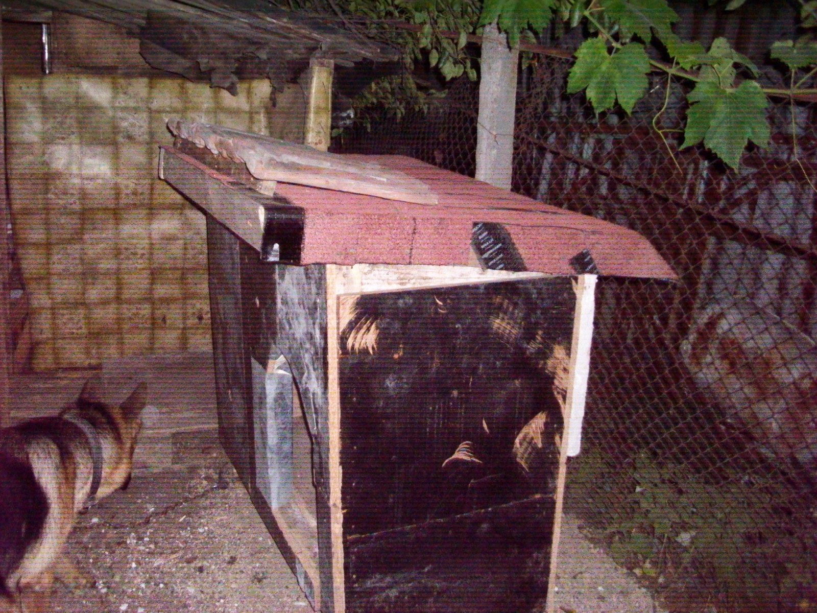

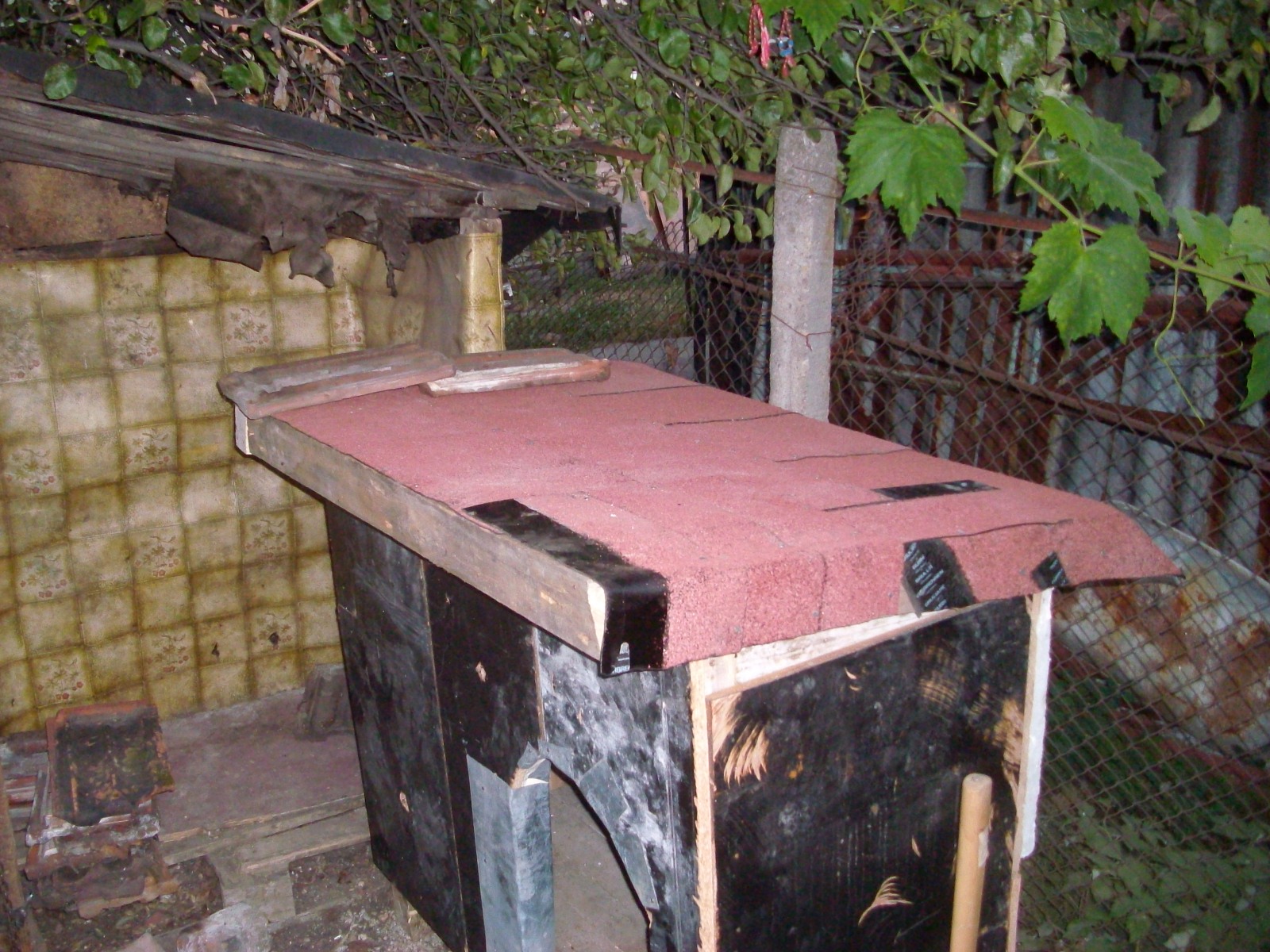

Ето какво направих аз от шкафче за дрехи с малко доработка.
П.П. Ако не е ясно от снимката къщичката е грундирана и облепена с битумна изолация.

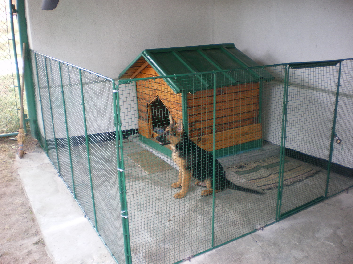

Ето и колибката на моя приятел #-o
