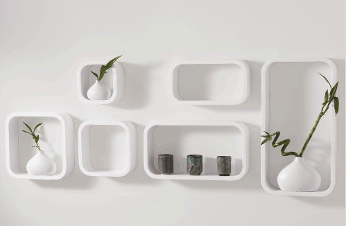

здравеите колеги интерисуваме дали тези фигури може да станат от гипскартон?приемам и идеи от какво може да се напрвят :yawinkle:

ке стане с гипсокартон . няма нищо сложно за изпълнение . облите ъгли биха те затруднили , но с мерак всичко става . разтоянията са малки , но и за това има пинизи .

те го те !!!:)
ке стане ама за малко да стане сакаткък :) чартаят се предварително на стената фигурите с избраните размери . УД профила се захваща към стената с дюбел пирони . за да се получи облите ъгли Уд профила се нацепва с ножица , във форума има снимки как точно . гипсокартона се реже на парчета с еднакъв размер . за получаването на объл ъгъл , картона се реже през 3 или 5 см само от едната страна , и се начупва . захваща се с рапиден винт към профила . за малките растояния между фигурите използва ъглов винтовер , или другия вариант - първо се правят фигурите но с дъно и отново се захваща с дюбел . ъгли за арки се захващат с такер . шпакловка . за да не се напукат овалите при шпакловането се слага мрежа . ай да ти са честити фигурките ! може и да съм забравил нещо или сгрешил , но колегите ще ме поправят :) много писанИЕ ... а , пия бира :wink:

Абе вие и телевизори ще започнете да правите от гипкартон?
За можене - може, но не виждам смисъла. Има и други материали, с които ще е много по-лесно.
Като какви например? Стъклопласт? :?
