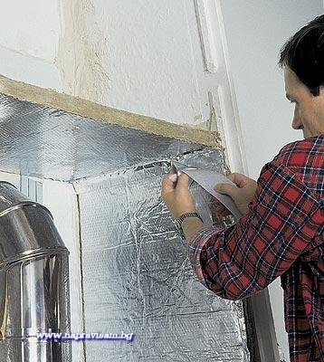

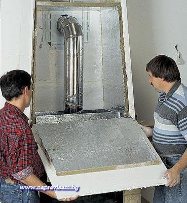

Пожароустойчивия гипсокартон, става ли за декоративна облицовка на
камина с водна риза/завграждане/? Трябва ли първо дасе зида с огнеопорни или други тухли? :? :? :?
leonardo_vd - модератор
GeorgiRadevDu написа:
Хубаво е да се иззида от тухли/огнеопорни/ заради самото консервиране на топлината, иначе огнеопорния картон ще издържи на температурата.
GeorgiRadevDu - специалист
Значи, проблема е в димоотвода/от печката до комина или бориите/,
няма ли да обгори или почерней покрай бориите или комина? :? :? :?
masteradmin - майстор
За най - сигурно може да сложиш вата с метално фолио, но ще се лишиш от ефекта на акумолирането.
Благодаря много, ще направя комбинация от тухли, гипсокартон и вата сфолио :2thumbs: :2thumbs: :2thumbs:
