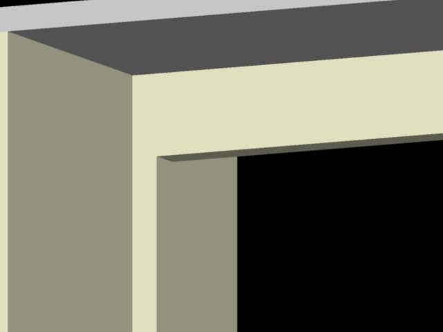

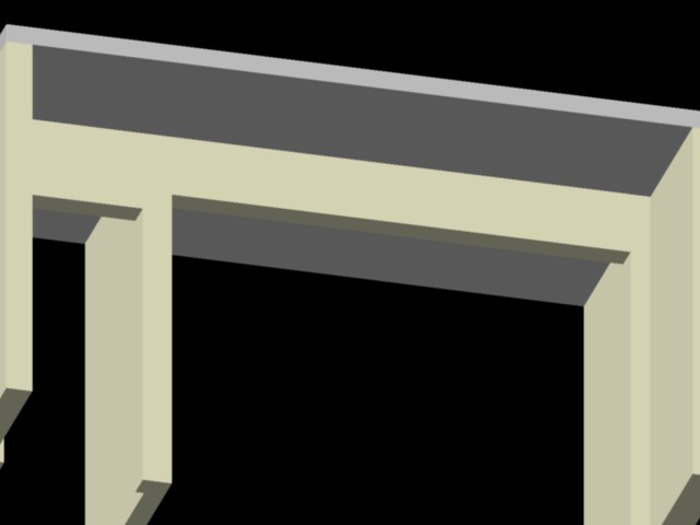

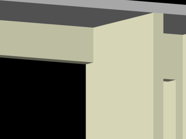

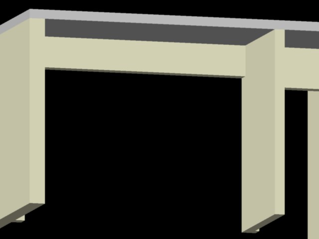

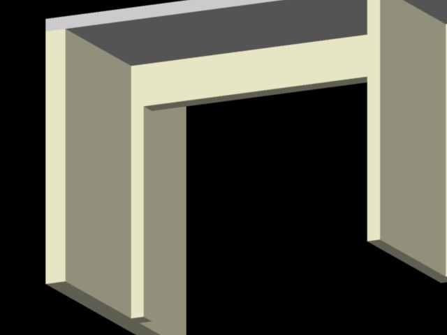

Имам нужда от акъл как най-добре да си направя конструкция от UD и CD профили за монтаж на гипсокартон, като целта е да се облицова трегера, отдолу да има разстояние за монтаж на 3 бр. "лунички" като от изглед А не мога да сложа каквито и да било профили на стената, защото вратата ще пречи (т.е. от страна А ще трябва гипскартона да се завинти директно за стената ако е възможно)!
Изглед А (от тази страна гипсокартона трябва директно да се захване за стената, ако е възможно)
Изглед B
Изглед B (в едър план)
Изглед C
Изглед C (в едър план)

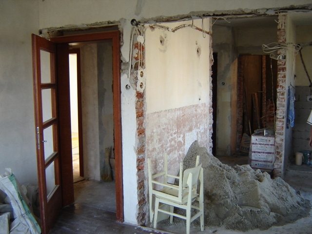

Една най обикновена снимчица ще ни даде много по добра представа какво имаш предвид! Така ми е трудно да разбера.
milko_do - специалист
Само тази имам

В твоя случай директно за стената е неудачно, като се има предвид, че стената е тухлена и дюбелите не държат добре. Другия вариант е да направиш "обръщане" около вратата и така става изпълнимо с конструкция.
