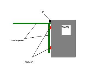

Здравейте, прочетох почти всичко за гипскартона,и се появи въпрос.Трябва ли да се поставя водоравно СД между две вертикални СД за да се снадят и ръбовете на късите страни с профил при монтаж на стена и таван.И второ трябва ли да се слагат винтове при лепене на гипскартон на стена при положение , че не опира в пода

Да, трябва да има СД на късата страна, защото ако няма вероятността там да се спука след време шпакловката е много голяма. Втория въпрос не го разбрах много. Ако картона е на конструкция се завинтва навсякъде, където има профил, ако само се лепи тогава няма никакви винтове.

Трябва да се облича странично трегер ,но и трябва да "виси" от трегера 10 см.Та питам доста ли трябва да го държа или да го хвана с винтове за стената докато дръпне лепилото
mkasherov - помощник
Е това не го разбрах.Ако обличаш трегер нали имаш UD в тавана?Кови там.
evdoki - специалист
Съжалявам, май трудно обяснявам.Не разбрах как точно да го захвана.Ако може тази "скица" да помогне
скица
И аз нещо такова си представих и мисля че 1 UD на тавана ще ти свьрши работа.
evdoki - специалист
Не мога да разбера как да захвана вертикалния гипскартон с UD-то на тавана.Чудя се лепилото ще издържи ли на тежестта на картона или да му "помогна " с дюбели?Широчината на картона е 35-40 см
velsi - Почетен майстор
Добре де, какво пречи отдолу да го подпреш с нещо? Нали има под.
evdoki - специалист
Нищо не пречи, така ще направя. Благодаря на всички които писаха
