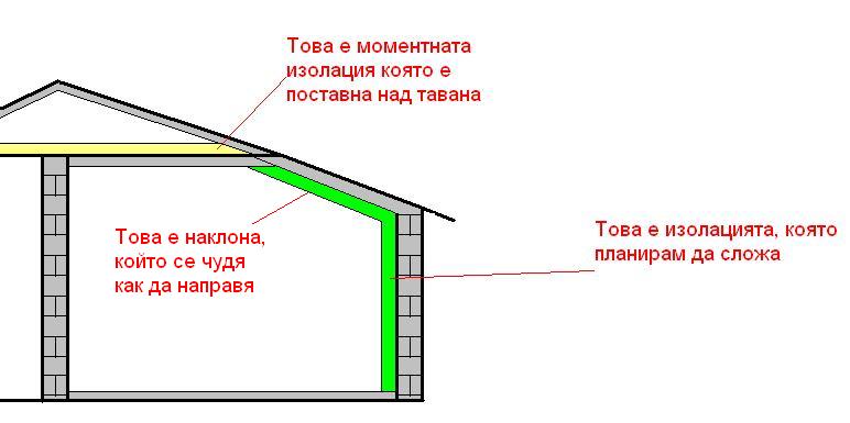

Решил съм да слагам вата между стените и на тавана. Стените са ми с гипскартон и там няма да има проблем със слагането на ватата, но на тавана нямам гипскартон и ето къде идва моя въпрос.
Искам да сложа само на част от тавана ватта и точно на тази част не ми е ясно как да сложа гипскартон защото е под наклон. Гледах, че когато е права стена или тавана се слага скеле в четирите края и крайщата на гипскартона се захващат за това скеле. Питането ми е дали когато има наклон се изгражда същото скеле в крайщата?
За да стане малко по ясно качвам и един чертеж
torbalan - Дървен философ
ми по същия начин се прави...
изграждаш си "скелето" и върху него картона... всичките профили на въпросното "скеле" е важно да са в една равнина....
L_G - специалист
добре профилите са правоъгилни а в края на тавана е ъгъл.... точно там не ми я ясно дали трябва да има профил (някакъв) или не
valat111 - специалист
Профилите могат да се зарязват и да си правиш ъгъла и във вид на дъга могат да се монтират.

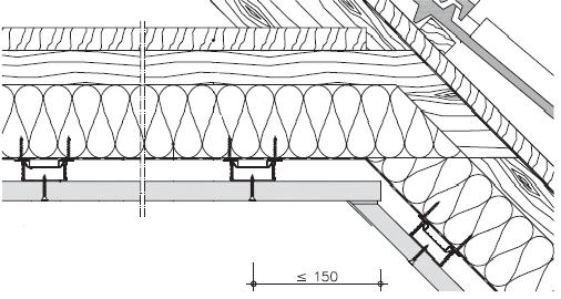

Надявам се дадената схема да помогне ... малко от малко поне :wink:
Оформяне на ъгъл в мансардни помещения
L_G - специалист
Мерси много Pooh.....
един въпрос - там където се събират двата гипскартона някаква "скоба" ли има е нещо друго?
EDI - майстор
Това е лентата за фугата при шпакловката.
