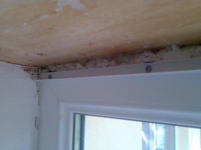

Здравейте, исам да залепя едно парче гипс картон ето тук:
за да избегна коване на мрежа и мазане с хоросан. Дайте идея как да го захвана към гредата за да стане стабилно. Аз мисля да го залепя по стандартния начин с лепило за ГК и да го прихвана на няколко места към гредата с винтове за дърво, но не знам дали е правилно така да се захвани. Някой ако има по-добра идея, моля нека сподели. И какви винтове да използвам евентуално за захващане към дървото.

Ти сам си си отговорил,ако не са равни гредите слагаш лепило на топки за нивелация и после винтове.

На твоя място щях да монтирам първо хоризонталното парче гипс картон, което обръща дограмата. При него ще имаш много сложно подпъхване, но поне може да го хванеш здраво с винтове за гредата. След това вертикалния лист го пляскаш с кюфтета и го слагаш да стъпи върху хоризонталния за да не свлече.
Ако сложиш първо вертикалния лист - първо може като го завиваш за дървената греда да го отлепиш защото гредата е по ниска и ще го дръпне. И второ така ще си затвориш работата за хоризонталния който е доста по сложен. Да те предупредя монтирал съм доста гипс картон и с кюфтета и с метална конструкция, но съм аматьор и мисля аматьорски.

Само да предупредя - лепилото за гипсокарто, няма да хване върху дърво.
Ако толкова се държи на лепенето - ивици гипсокартон за вити директно и плътно към дървените греди, след което върху тях вече се лепят, изрязани под размер плоскости/ивици. Добре е да има монтиран завършващ профил на дограмата в който да влезе единият край на на обръщащите ивици - хем за здравина, хем за подсигуряване на нивото.
Странично ще има ли гипсокартон или само дъното е проблемно, защото има и по-добри решения?

Благодаря, но да уточня. Ще слагам само хоризонтален от горе където се вижда гредата да я закрия, а отстрани вертикално мисла да залепя фаянс, поне такава ми е идеята. Въпроса е първо да сложа ГК отгоре ,а после ще лепя отстрани вертикално плочките и смятам, че в краищата ще подпират ГК. И понеже плочките ще се лепят впоследствие дали след като залепя с кюфтета от лепило ГК и завия няколко винта ще издържи без да се свлече докато залепя плочките.

Докато се залепят плочките, ако е в рамките на 1-2 месеца, може и да задържи, но технологията, която сте решили да ползвате е крайно неподходяща и несигурна.

Плочките ще се лепят няколко дена след това, но ако начинът по които обясних как мисля да го направя наистина е неподходящ и несигурен /въпреки, че мисля, че парче ГК с размери 130/40 см. не е кой знае колко голямо и да тежи толкова, че лепило и няколко винта да не могат да го удържат/, дай някава идея колега как да го направя. Все пак затова търся малко помощ, как ще е най добре да се изпълни.

Идеята я написах по-горе:
Pooh написа:
Лепилото държи, чак когато стегне, така че на него не разчитай да държи ивицата на тавана, защото това си е едно малко таванче :wink: А теглото, в зависимост от това колко лепило се сложи, може и да е над 8кг. това ако е леко ...
Ако се опиташ да навиваш рапидки/винтове през парчето, което лепиш, може и да го счупиш или винта да мине през него. Подпирането е задължително - подготви си поне 4 подпорки (дъски, удължители за мече, колци или каквото ти хрумне подходящо) малко по-къси от необходимото и регулирай височината с парчета картон или дървени трупчета (камички).
Ето профила, който трябва да хванеш за дограмата за ниво и здравина.
