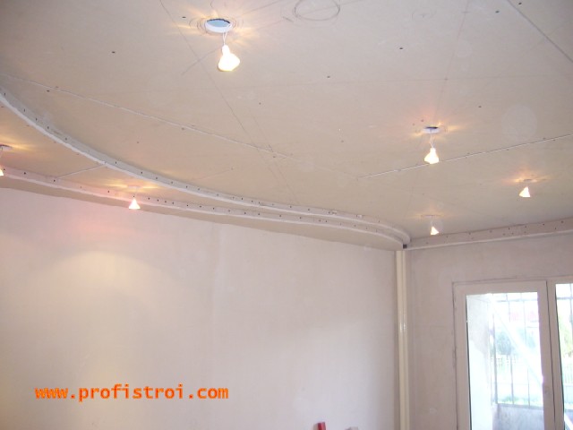

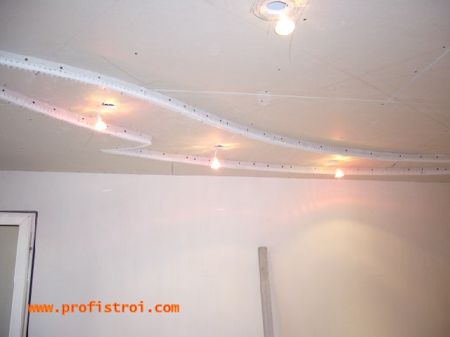

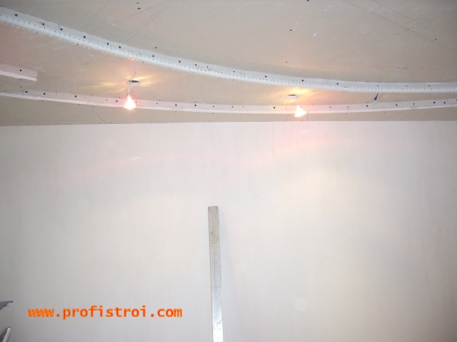

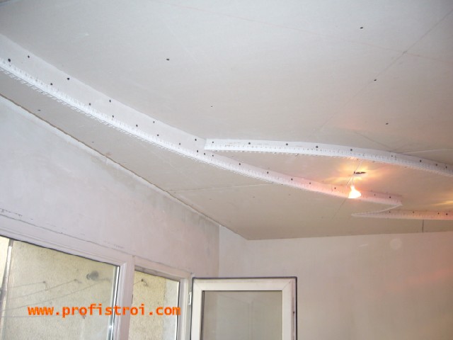

Колко пари бихте взели за материали и труд на това нещо
Очаквам да се изкажат хора който имат актуално понятия по въпроса
Темата се публикува заради спор
nepokis - помощник
всичко се прави по договорка!Заради нивата вече не се смятат квадрати,кажи колко кв. ти оновния таван?
leonardo_vd - модератор
Ами таванчето си има и играчка в него, като гледам е оставено и перде над прозорците, което показва че този който го е правил е с акъла си.
За формите мога да кажа че аз бих взел поне толкова, колкото струват материалите за тях, даже и малко повечко. Всичко зависи от мерките. Скицирай го, нанеси размери и го постни. Така ще ти кажа точна цена.

Тук без размери никой няма да ти каже нищо, или резултата ще е +-200лв. За малко по-сложно изпълнение от това с размери 5,5/3,5м прав таван и форма със скрито осветление съм взимал 1000лв. даже ако не се лужа го има побликувано във форума

Размера е 3.75х4.54
На тази квадраура е базирано и всичко
Материали,осветление,труд
Боядисване не е калкулирано
Ако се изисква конкретизиране на цената мога да упомена и материалите които са влезли но ме устройва да кажем +-50-100 лева

750лв. по мои сметки.

Това за труд само или с материалите?
The_FAN написа:
leonardo_vd написа:
Труд и материяли, тук има материали за не повече от 300лв. без да смятам
