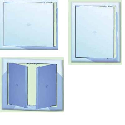

В банята има едно място което е с ламарина (ревизионна шахта май се казва) .Въпросът ми е : може ли да сложа водоустойчив гипсокартон върхо ламарината със самонарезни винтове и след това да шпакловам с нещо картона(каквото вие кажете , да е водоустойвиво защото се намира на половин метър от душа) ?Поздрави .
spec - специалист
Няма ли начин направо да я замениш с PVC ревизионна вратичка като посочените. Има ги в различни размери.

То по принцип си е така и от страни е така с желязо .Аз ще заваря на ламарината панти за да може да се отваря и затваря .То е доста голямо към 2 квм и има една тръба на по-долното която е в средата .
