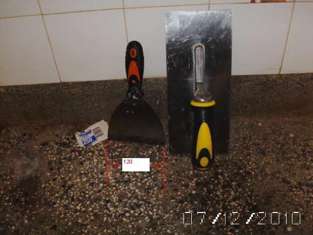

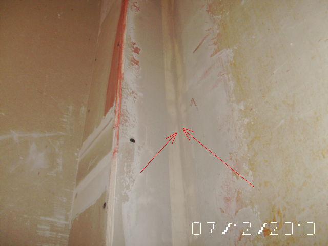

Изчетох темата за фугиране на картона и изгледах клипчетата но нещо немога да се справя с фугирането на вътрешните ъгли на картона !Другите фуги стават перфектни и гладки !Ето как фугирам в ъгъла - нанасям по двете страни на ъгъла по цялата му дължина фугенфюлер !После поставям в ъгъла хартиената лента и минавам с шпаклата отгоре до долу ! Но лентата остава суха отгоре ( фюлера неможе да излезе отгоре защото е хартиена :wink: ) Нанасям с маламашката фюлер и обирам !Едната странана на ъгъла се запълва но когато почна да шпакловам другата старана осирам вече готовата като я нащърбвам с маламашката :? И така си играх и ми стегна фюлера :cry: добре че бях забъркал малко :idea: Къде бъркам при фугирането :? Хартиената лента е някаква американска и доста здрава невярвам в нея да е проблема :? Ето и инструментите :

Илиян Илиев™ - майстор
Опитай с това.
А това за външните.
Pooh - майстор
За да не си прецакваш сам ъгълчето, вариантите са няколко
1. Използваш показаната от Илиян Илиев™ мистрия за оформяне на ъгли
2. Дърпаш само от ъгъла навън, без да обираш по дължина.
3. Залепяш лентата, оформяш едната страна, изчакваш да стегне и после оформяш другата
4. Използваш Акрилен уплътнител

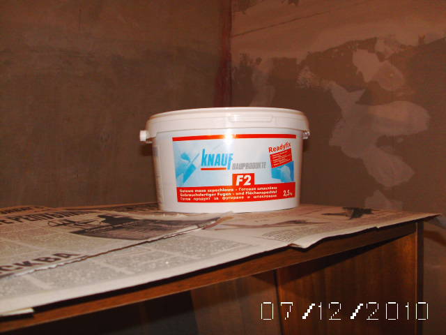

Благодаря ! 1. С такава мистрия не съм работил :? незнам как ще се справя !Става ли по лесно с нея или да карам по стандартния начин ? 2. И аз така правя - дърпам само от ъгъла навън по дължина не си и помислям да обирам че става страшно :-D 3. Вариант 3 най- ми допада и така става идеално ама ще трябяа да си играя повече ! 4. Този вариант отпада защото съм сложил картона само на 2 от стените т.е. в ъглите от едната страна е картона а от другата е на шпакловка панела е крив и се получава на места фуда до 1 см . :-D Напълнил съм фуката с гипсово лепило и сега ще слагам хартиена лента !Още един въпрос :arrow: тъй като нямаше Шиитрок паста в магазина ми дадоха тази като "заместител" на шиитрока :?

Pooh - майстор
maxuel82 написа:
С нея просто пълниш ъгъла и дърпаш по дължина - тя си оформя кьошенцето. После само обираш мустаците останали отстрани.
:shock: :shock: :shock:Човек, какви са тези фуги по 1см. бе ?!?!?!
За F2 ... да, може да се каже, че замества Sheetrock-а, но само за финната шпакловка - 2-3 ръка и цялостно заглаждане на финала (ако се прави).

:shock: :shock: :shock:Човек, какви са тези фуги по 1см. бе ?!?!?! Ами такива да като е крива стената !Стената наподобява морските вълни :lol: и някъде картона е опрял в стената а по-надолу има фуга от 1 см. после фугата изчезва и пак се появява :? На снимката с Ф 2 -то се вижда как на едната стена има картон а на другата не !И там където картона прави ъгъла със стената на която няма картон се получават тези "фугички "от 1 и повече см ! На тази стена по цялата и дължина и височина има гардероб и затова неисках да оскъпявам допълнително като изправя и нея с картон !
Pooh - майстор
Картона се изрязва по стената, ама карай - свършил си вече.
