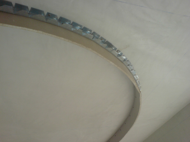

Досега не съм слагал гипсокартон на овални стени и не знам как става.Стените които трябва да облека са две.И на двете стени картона се слага от външната част на овала.Едната стена е доста висока към 3,5-4 метра и е много крива на всички страни, на които се сетите.Построиха я едни псевдо майстори.За тази кривата стена ми трябва идея как да я изправя може би някаква конструкция отдолу вия ще кажете.

Най-напред държа да отбележа, че не есъм експерт по монтиране на гипсокартон, но...
Като цяло идеята е че профила се нацепва през няколко сантиметра така че да може дасе огъне по нужния овален профил.
1.Вариант - работа с ГК, който се навлажнява и може да се огъва по овал.
2.Вариант: листове (обикновен) КГ се нарязват на подходящи ленти и се захващат. Всичко останало от тук нататък е стандартна технология при работа с ГК.
пп.моля, колегите да ме простят, че съм ползвал техни снимки без съгласието ми.не е с лоша умисъл.
нарязване на профила
от една друга тема ввъ форума.моля, колегите да простят, че съм им ползвал снимките. -ясно се вижда как овала е съвкупност от тесни лентички

Като цяло казаното от Младкал е вярно. В случай със стена, те съветвам да използваш стенна конструкция CW и UW профили. UW-то се зарязва и се монтира по предварително очертаната крива на пода и на тавана. CW-тата се слагат нагъсто - през 30см. Най-добре ще се получи с предварително огънат на шаблон картон, или двуслойно с 6,5мм-ов. И нещо да не изпусна - листовете се монтират легнали - картона се огъва по дължина. Приготви си повечко материал и се запаси с нерви ... всеки е имал първо огъване :wink:

ако стената е много овална и картона трудно се огъва,можеш да го нарежеш през средата на 2х60
също така CW-профилите е по добре да се слагат по два хванати с копчета за гърбовете
тези двойки се слагат на всяка чупка на UW-то
и за да се получи по добър овал и да не се пука по снадките, се слагат две кожи картон(легнали листи с разминати фуги по хоризонтал и по вертикал)
