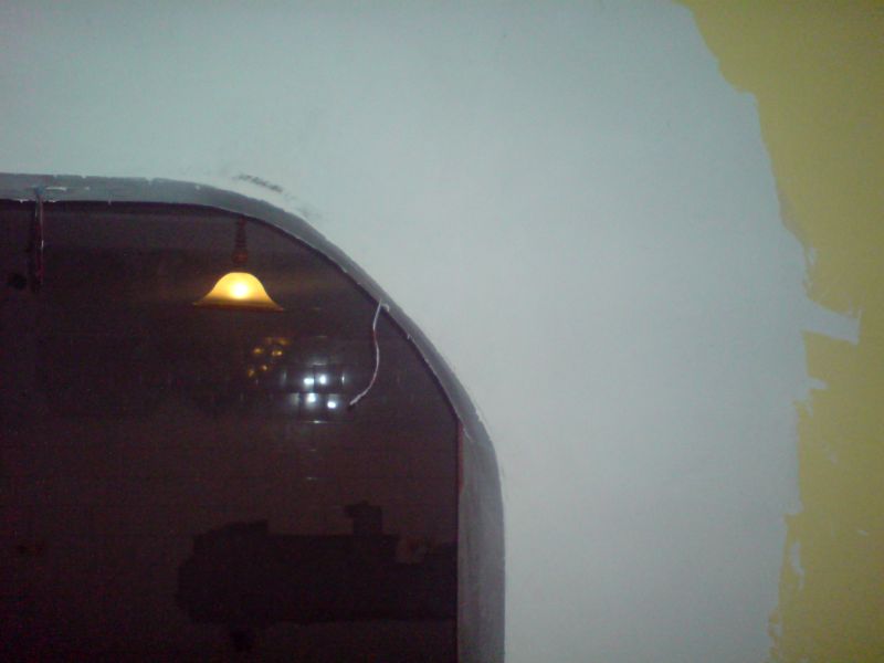

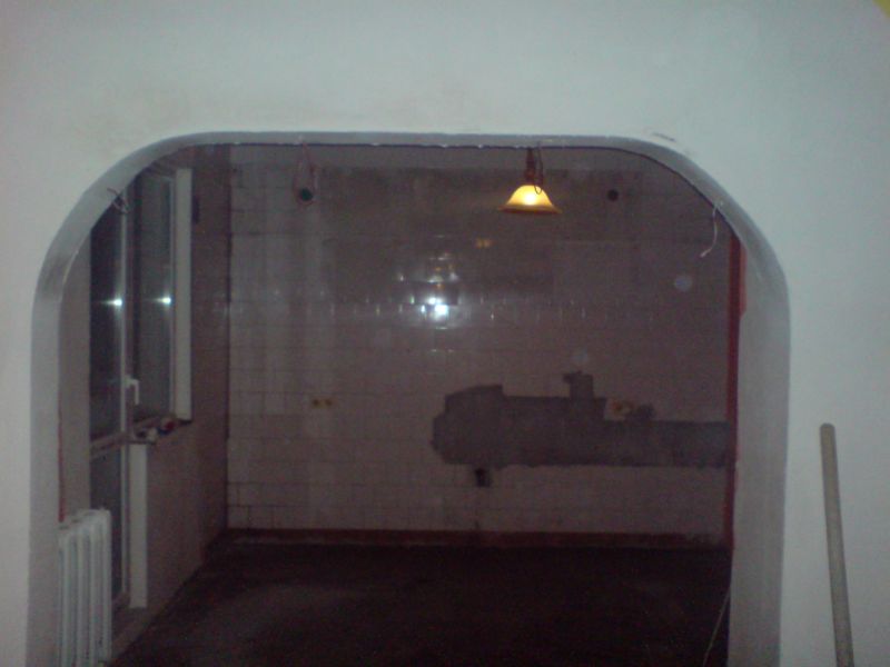

колеги помагайте,с какво мога да изравня елипсите на арката ,че майстора ми направи хубаво банята ама на арката си остави ръцете :sad: поне да ми беше казал че не може,та да си викна някой гипсокартонаджия да ми я направи,а сега съм в безисходица :? а не ми се занимава със същия майстор да го викам да си я оправя и така.Ще може ли да се оправи с гипс или друг картон трябва да се реди отгоре,моля Ви се помагайте че съм откачил :/ а и самите елиспси на се в една равнина ,усукани са :|
vladuicho666 - напреднал
не знам как ви се вижда на снимките ,ама на живо е доста грозно :|
ralev - специалист
Правиш шаблон с извивката която искаш да постигнеш,и най-близка до направените. След това взимаш ъглохранители за свод фиксираш с такер и малко гипсово леполо или сатен / с каквото ще шпакловаш/ и оформяш по шаблона съответно и с прав ъгъл следиш 2-та ъглохранитела да са в една равнина. Како засъхне и се фиксира шпакловаш.
от снимката се вижда че извивката от дясно е по зле но с корекция ще се оправи

a шаблона как да го направя,че не можах да намеря тема,аз мислех че мога да изрежа парчета да речем на 20 см и да си ги подредя като на снимката по долу

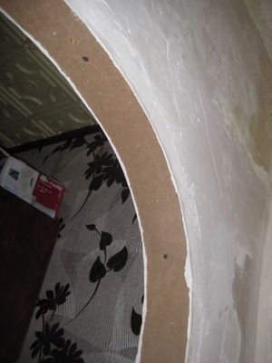

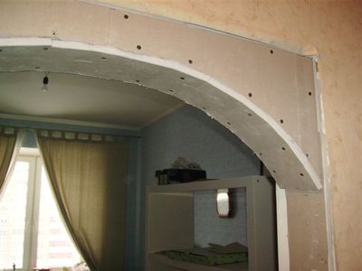

а на първата снимка ,пак ли е гипсокартон(кафявото )как се огънал така перфектно и не е на парчета :? не мога ли така да си оправя ъгъла :razz:
evdoki - специалист
Кафявото е фазер
