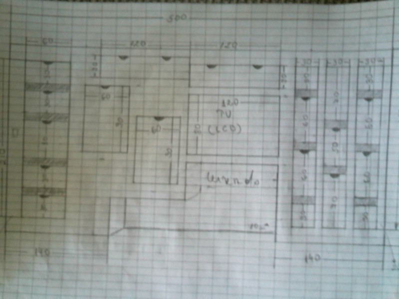

здравейте господа,поне от 10 дни се ровя във форума и много се запалих и аз да направя нещо от ГК :) за сега ще кача само чартеж на това което сам замислил и ако ви остане малко време да кайете някои основни напатствия :). благодаря и като се захвана вече наистина ще качвам снимки ако изобщо нещо се получи

добре е начертано но малко мътно и на този кариран лист не го разбирам много
la4o 76 - напреднал
ето ми я парвата грешка :) до часове ще я начертая на бял лист:) но като цяло става вапрос за втора стеничка на 20 см от настоящата на 5м дължина и с тези ниши

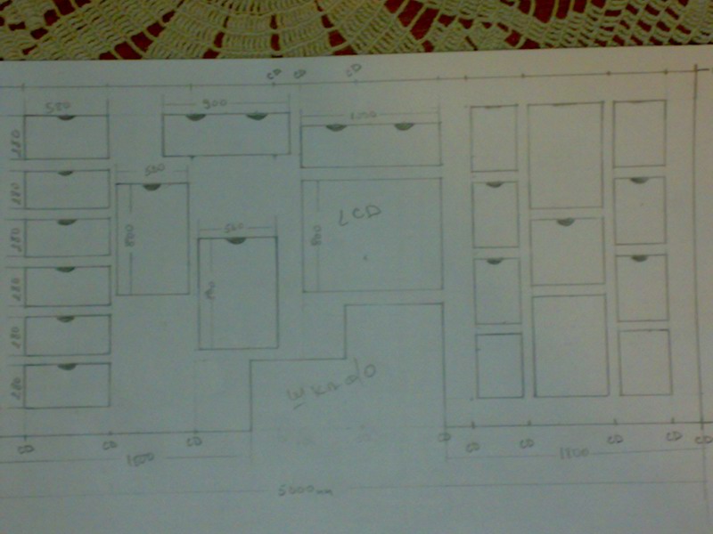

ето го и на бял лист малко пак е неясно но за новак става :)
ivanovrg - специалист
първо си начертай всичко по стената
после нареди профилите така,че да се оформят нишите
нарежи си ГК на ленти(за да ти станат еднакви всички ниши) с желаната дълбочина и оформи станите на нишите
там където са ти по тесни ще ти е трудно да бъркаш с винтоверта
можеш да си купиш една ъглова глава(омаше някъде тук тема)с нея ще ти е по лесно
няма да минеш без преправяне
накрая си направи и затвори челата
да
така на белия лист по ясно
тези цхернте на всички ниши предплагам са лунички
запчни да оформяш нишите от тавана за да можеш да си подведеш кабелите и също запчни от най даечните спрямо кабелите
май не го обяснявам много добре
но толкова мога с обясненя

благодаря за първоначалните препоръки на схемата малко лошо но все пак се вижда каде смятам да сложа ЦД подскажете дали правилно смятам и имали нужда още някаде да добавя а и на задната стена т.е сегашната трябвали да се слагат или само на тази която ще изграждам а отзад само профилите на нишите

доколкото те разбирам
искаш да направиш ена стена
и после втора на 20 см на която да са нишите
The_FAN - специалист
ако ти е крива стената и започнеш с еднакви ивици от нея, то кривината на стената ще се предаде върху новата ти "стена", и събирането на ръбохранителите ще ти скъса нервите.
Или трябва да си изравниш стената и да работиш на равни отстояния от нея или да си пуснеш една линия на 20 см. пред стената и от нея да си вдигаш вертикали по всяка ивица за да получиш равна стена. Така хишите ти може да варират като дълбочина с по 0,5 до 1 см. но пък това е помалко забележимо.
Апропо какво ще редиш по тези 28 сантиметрови рафтчета ?....че трудно се правят, а за човек който нй се занимава професионално да дадеш 250 до 500 лв. за ъглов винтоверт ми се струва странно предложение...
