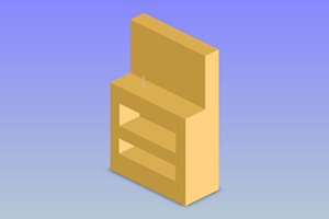

Искам да си направиме стеничка с гипсокартон и 1 или 2 ниши в нея, в които да има осветление с лампичка, тип луна. Разбрах, че UD профилите са отдалечени от стената, колкото е дълбока нишата. Интересува ме, UD профилите стандартна дължина и ширина ли са - въобще всичко свързано с размерите им, както и от къде мога да ги купя и приблизителна цена. И ако искам нишата да е по-голяма, как ги отдалечавам от стената?
Въобще как се закачат към стената и пода. Например искам да си направя стена с ниши, дълбоки 15 см. Нещо такова:

iolly_ - специалист
Ето какво искам да постигна....

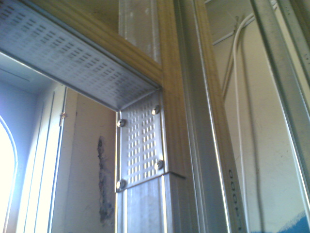

Ако стената ще е преградна трябва да се изпълни с CW и UW профили, които са с широчина 50мм,75мм и 100мм. дължините са различни и купуваш според това какви ти трябват. UW профилите се монтират на пода и на тавана, като CW профилите влизат в тях.
За постигане на отвор в стената - Поставаш вертикално 2 CW профила на разстояние един от друг, колкото искаш да е широк отвора. На височината където искате да започне отвора, между двата CW профила се монтира UW профил обърнат надолу(закрепването може да стане по няколко начина) и от него се измерва колко искате да е височината на отвора и се монтира още един UW профил, но този път обърнат нагоре.
Общо взето трябва да се получи конструкция с рамка за отвор. След това се обшива с картон, което е елементарно.
По този начин става връзката между CW и UW профилите. Има и други начини , но този е най-бърз за изпълнение.
Вертикалния профил е CW, а хоризонталния е UW

Ако стената не е преградна има и по-лесен начин само, че трябва предварително да се нарисуват къде ще са нишите и около тях да се огради със UD профил. Останалата част е почти същата.

radoraev - специалист
leonardo_vd написа:
бате ЛЕО--На тази снимка това отвор за врата ли е?
Не го ли правиш с ЦВ в УВ да стане като колона?
И още нещо-пробвай и по друг начин ако искаш-това дето си го искривил надолу и си го захванал с копчета му изрежи бордовете и го подгъни нагоре--сещаш ли се
bisplus - специалист
Според мен стената която е дадена на снимката не е преградна и не трябват никакви ЦВ и УВ-та. Все пак до момента всички говорим на сляпо за това е по добре някой да даде повече инфо.
