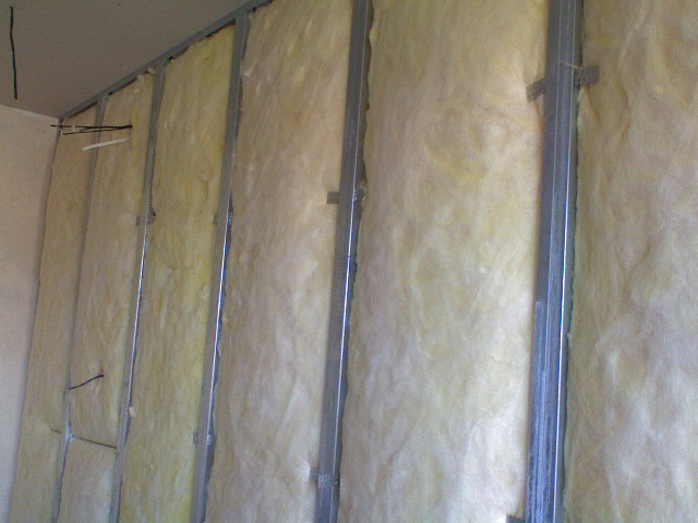

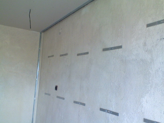

simeonov_74 благодаря ти много, а има ли начин профилите да бъдат сложени директно само на едната стена / тази с кабелите на снимката/ стените са ми идеално прави, ако това е от значение.[/b]
bencho_rb - специалист
използваи дьрвени летви щом стените са ти прави, така ще е максимално близко до стената гипсокартона
housedoktor - майстор
Ако толкова държиш да е по този начин.Първо слагаш с дюбели парчета или цели профили към стената.После вкарваш в тях основните профили и ги завиваш с винтовете за метал
simeonov_74 - специалист
housedoktor написа:
По принцип може, но не смятам че ще е много на сметка с цели профили. Все пак един окачвач и стотинки. :?
Последна промяна от simeonov_74 на чет мар 04, 2010 8:08 pm, променено общо 1 път.
Затова споменах за парчета.А щом мястото му е приоритет не виждам друг начин.
