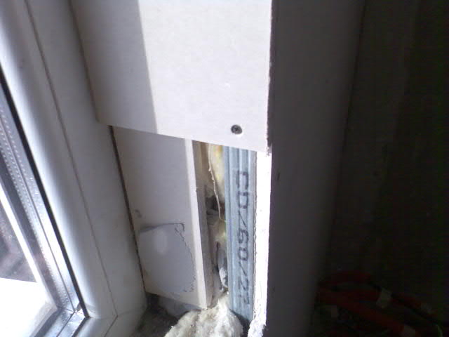

Здравейте приятели от този чудесен форум!Искам да ви попитам за вашето мнение по този въпрос,защото не можах да намеря точен отговор за него в търсачката.Искам да направя предстенна обшивка на стената около този вратопрозорец,като изолирам с каменна вата между гипсокартона и стената.Та въпроса ми е как да обърна после около дограмата,след като се получава отвор около 5 см. между гипскартона и стената.Не знам къде и как да захвана парчетата гипскартон,които ще изрежа за обръщането :? Моля ви тези които са правили това да ми помогнат в решението на проблема!Прилагам една снимка за унагледяване.

На мене ми залепиха парчета от кипсокартон с гипсово лепило - едно да друго и към стената. Когато подложката стане с подходяща дебелина - лепиш върху нея картона. За другия край - към профила. Самия профил беше захванат просто към картона (нямаше къде другаде да се хване).

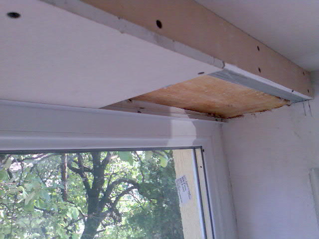

Това е техника, която се използва от няколко години и е лесна и удобна. А относно маркиращият канап - има го във всяка железария.

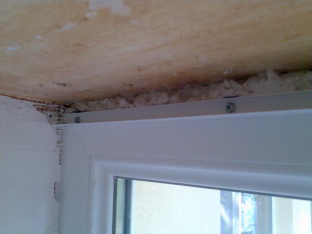

Завършващ профил захванат с рапидки за дограмата
Какво представлява изпълнението

Там от където се купува и гипсокартон и профили. Названието му е "Завършващ PVC профил за гипсокартон 9,5/12,5" (зависи от дебелината на гипсокартона който ще използвате. Цената му е около 1лв. на метър

Благодаря за отговора,а за вертикалните страни на дограмата пак ли се захващат същите пвц профили и редно ли е да се пробива пвц дограмата? :sad:
Crafty - специалист
zillius написа:
По същият начин се обръща навсякъде, просто детайлната снимка ми е за горната страна. Относно маркираното - когато я сглобяват, не я ли пробиват? И тук не говорим за пробиване, а за захващане - има разлика. :wink: Единственото което може да се явява като минус е, че така се "захапват" 1,5см. от дограмата, което личи най-много при пантите. Но в крайна сметка при обръщане винаги се правят някакви компромиси.

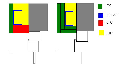

И на мен ми е голяма чуденка дали да използвам тези профилчета :?: Притеснявам се дали не мърда по малко ГК като влезе в тази пласмаска - първо дали е достатъчно стегнат профила и второ дали не е мек? Като се натисне картона близо до профила поддава ли лекичко или не? Също така - добре ли изглежда след като се боядиса? Честно казано, струва ми се, че по-изчистено би станало без.
В офиса са обърнати точно по този начин и не зная дали е заради калпавото изпълнение или по принцип си е така, но леко мърда, освен това са боядисани самите профилчета с латекс и е станало манджа с грозде...
Имах 2 други идеи относно обръщането:
1. Ивици ЕПС/ХПС, които откъм дограмата са залепени с циментово лепило и после шпакловани, а отгоре - с гипс и метално ъгълче. Това съм го пробвал преди 2 години и май се получи задоволително.
2. Два слоя ГК, като първият слой е хванат за СД-профила от външната страна, а от вътрешната е лепен челно за стената точно до прозореца (не зная с какво лепило ще е по-подходящо). Вторият слой ГК вече леко застъпва дограмата и се хваща с рапидки за първия. Това не съм го виждал, но май клоня към него, защото така или иначе съм се навил стената да е на 2 слоя, та по същия начин и обръщането.
Какво мислите за моите 2 варианта и какви са им евентуалните проблеми? Също така ми е интересно - вторият слой ГК прави ли стената малко по-масивна - в смисъл дали при почукване се усеща гадното кънтене на ГК? Струва ли си да го правя?

Показаният от мен начин е най-чист и най-лесен. Самият профил не мърда, а картона влиза в него. След шпакловане не би трябвало да се вижда изобщо - минава се както външен ръб ... не мога да си открия снимките, но когато успея - ще покажа как трябва да изглежда. И сега за другият вариант - както колегата по-горе каза - подлепва се към стената в единият край, а другият пак се захваща за конструкцията.
Това е варианта с подлепване.
