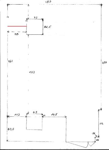

поздравления за форума - страхотен е, има доста полезна информация. Изправен съм пред следният проблем - трябва да преградя разстояние от 98/280 см. между колона и стена, проблемът е че незнам как захвана профилите, понеже стената е изцяло направена от ГК (зад нея няма масивна стена), колоната също е облечена в ГК, а таванът е окачен. Въпросът ми е има ли някакъв начин да хвана профилите в стената, с помощта на дюбели (охлюви или пеперудки :?: ) или някакво друго решение :idea: . Ще съм много благодарен ако можете да ми помогнете.
skica pregrada.JPG (14.26 KиБ) Видяна 4122 пъти

Аз мисля, че единственият начин е да хващаш профилите с черните рапидки на бавни обороти без да превърташ рапидките, а пък ако има вариант да уцелиш и някое ЦД зад стената и по тавана, проблеми няма да имаш. Като гледам на снимката стената май ще бъде там където е червената линия и в тези 82.5см на колоната мисля че майсторите няма начин да не са сложили профил по средата някаде.

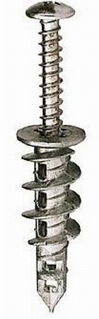

Благодаря на всички! Мисля че наистина най добрия вариант е да хвана рапидките в цд-то на колоната и стената. Ако това обаче не може да стане - монтажно лепило + дюбели за ГК, само не знам дюбелите какви трябва да бъдат - охлюви или пеперудки.
Йорданов2 - специалист
Пеперудки. Профилите най-лесно се откриват с магнит.
Time2Burn - специалист
Има си и специални рапидки за навиване в картон. Държи здраво като дюбел. Откриването на профил не може да стане само ако съвпадне профил с размерите на стената. Става и с рапиди за дърво, също държат здраво.
