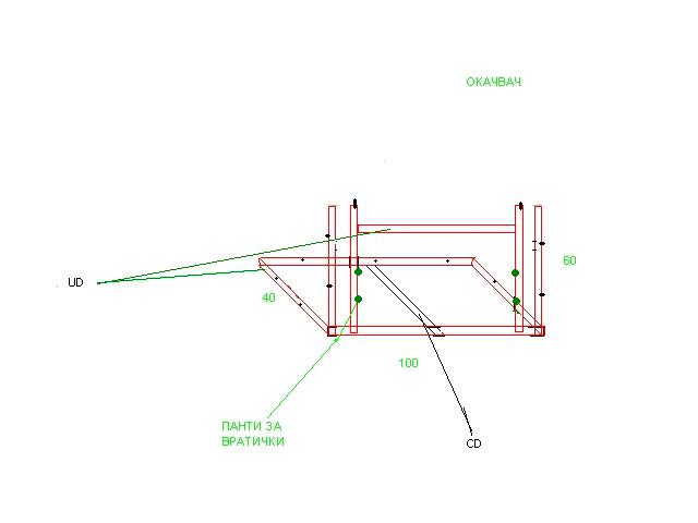

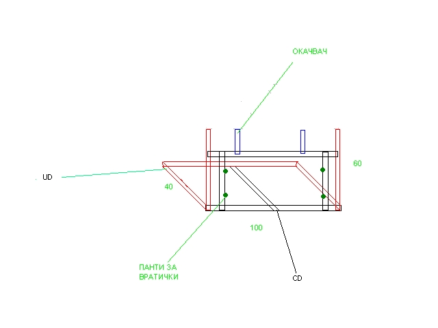

искам да направя шкаф от гипсокартон , ще се намира в коридора над вратата . това е примерен чертеж. чакам съвети :)

Предполагам вместо окачвач ще сложеш цд, което ще вкараш в уд монтирано на тавана и ако искаш да е удобен и стабилен ще трябва да го монтираш с предварителен монтаж затворен готов от горната страна и така да забиеш уд-тата и после да го затвориш отдолу с две обърнати цд-та и на двете посоки.За челната страна не е толкова важно, преполагам си го измислил с объщането към вратичките и бих ползвал профили 5-ца за преградна аз ако има място.

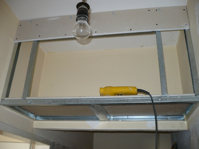

вече го почнах, има малко корекции по схемата възникнаха в процеса на работа . по късно ще кача и снимка

Все си мисля, че за подобни изпълнения стенните профили /UW и CW/ са по-подходящи ... най-малкото, могат да се обшиват с картон и от двете страни, тук мислил ли си какво ще ти е дъното на шкафа?
и от горе и от долу на UD ще сложа гипсокартон
Pooh - майстор
Усложняваш си живота, но като почнеш ще ме разбереш :wink:
Колко щяха да ти оскъпят конструкцията стенните профили - 5-10лв. ?
ето и снимка на почнатия шкаф
