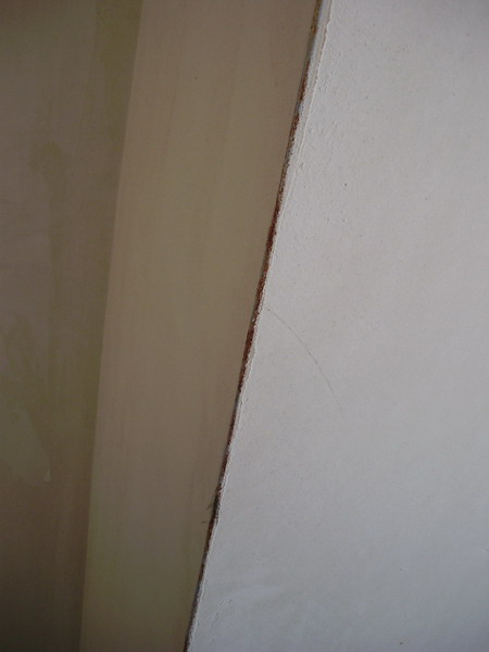

Ново строителство, стените са на гипсова шпакловка.
В местата, където имам ъгъл е използвана лайстна. Ръждата е превзела от пода до тавана всяка една такава лайстна.
Въпросът ми е:
Трябва ли да махам ръждивите лайстни и да ги подменям с нови от някакъв специален материал и след това шпакловка по ъглите или има и по-безболезнен начин с третиране с някакви препарати?
Благодаря на всички.
Ето и снимка на проблема:
ръжда по лайстна
рябва ти един напоителен разговор със строителя/контрола на обекта.
В гипс всичко си ръждясва и затова тези лайсни ги правят алуминиеви. Някой разбирачев е ползвал неподходящи материали. Което пък поставя въпрос и къде още са си оставили ръцете златни...
Конкретно а питането ти - да, трябва да се сменят лайсните.

Има едни пластамасови лайсни с дупчета.С тях ги подмени.А алуминий нали не ръждясва :? ,може да са сложили някви евтини ламаринови лайсни.

тези са стоманени , поцинковани , по- дздрави са но са за другаде...
Алуминиевите също понякога съм виждал пускат нещо като налеп , и скапват орталъка.

emil_v r, да предположим че след като изкъртя профилите си направя ъглите без лайстни с
фаска
. Дали ще има някакъв проблем?
И последно - ако намажа профилите с ръждопреобразувател, автолак или дори блажна алкидна боя за да си спестя разкъртване, има ли шанс след време отново да избие ръжда?

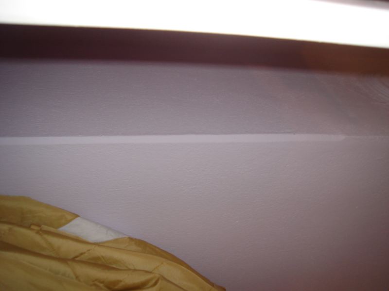

11 Те- това ми е в къщи , завърти си снимката , сега е хоризонтална , понеже иначе ще трябва мн. да смаля снимката ...
Фаската е до 2м височина , нагоре -остър ъгъл ...
Глей сега ... зависи колко лайсни са , ако са 2-3 изкърти ги , и сложи пластмасови ... за алумин. давам гаранция Франция 90% да не пуснат окис , не дзнам...
Ако са много ичегъртай за проба една и питай Н_А с какво да ги боядисаш/ защитиш . ... аз не знам .
Обикновенно пуска ръжда в началото докато е влажно , понеже гипсът + вода отделя сярна кисел. после процесът затихва ....

Лайстните са 3.

Обикновено тези поцинковани лайстни ръждясват от варта в мазилката.
От гипсова шпакловка не ръждясват. :wink:

Гипсова шпакловка си е това , и за мен си е идеална.
Щом са 3 броя - минаваме на план-Б .
Изкъртваш ги културно , купуваш пластмасови , и за нек'ви 30-50 лв
викаш друг строител да ти ги лизне.
