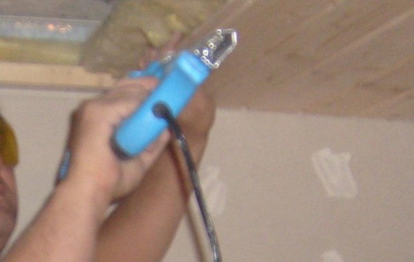

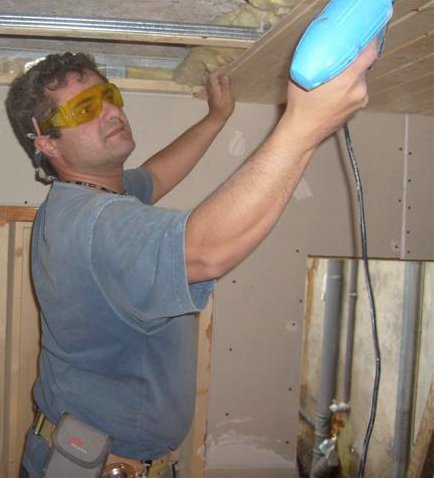

А с какво захващаш ламерията към профила, така че да не се вижда там видичката или гвоздейчето?
Нали когато ги захващаш за дърво забиваш малки пирончета м/у снадките а в този случай как става номера?
Ако имаш снимки можеш ли да ги постнеш.
housedoktor - майстор
Използвам пистолет и 25 мм игли ,като ги забивам в сглобката " скрито коване" Обръщам CD та та обратно а в тян поставям дърво
