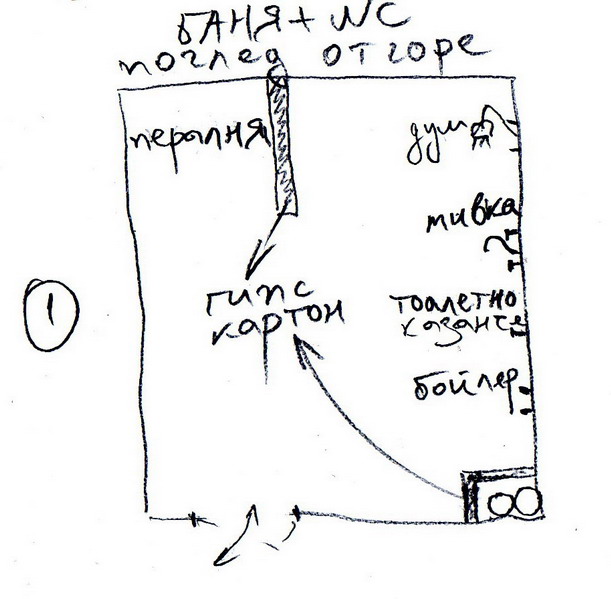

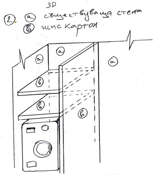

Здравейте, колеги. Всички вие знаете за безумно малките квадратури на апартаментите ново строителство. Една от стаите винаги носи гръмкото име "дневен тракт с кухненски кът". Решил съм, че не искам дневния тракт да дава подслон на пералнята. Пералнята ще бъде в банята. Как точно съм решил проблема съм показал на картинките по-долу.
Интересуват ме следните неща:
1. По какъв начин мога да обработя хоризонталните лавици (в)? Ще ги използвам за слагане на препарати, тоалетни принадлежности, мръсни дрехи и подобни.
2. Мога ли просто да им лепна мебелно фолио и да приключа въпроса?
3. Вертикалната гипскартонена стена откъм страната на душа е изпълнена с два пласта водоустойчив гипскартон и ще я лепя с фаянс. Мисля да НЕ правя шпакловка и да НЕ поставям фугопълнител. Смятам само да намажа с дълбокопроникващ грунд и да лепя отгоре. Допустимо ли е така?
4. По вертикала където се срещат съществуващата стена с гипскартонената и по хоризонтала при пода смятам да поставя само хидроизолационна лента и да я закрепя с теракол.
5. Дълбокопроникващият грунд за гипскартон специален ли е или който и да грабна от магазина е все тая?
Благодаря на отзовалите се.

Освен да ползваш хидроизолационната лента, намажи и с мазана хидроизолация /примерно/.
Аметнеш болера над пералнята какво ще стане? Хубаво?
Не!
Три пласта картон. С армитовъчна мрежа. Фуги нямаш, фугопълнител не ти трябва. И откъм пералнята ли ще е с плочки? Реално, където нямаш директно мокрене, можеш да си ги спестиш. И да си шпакловаш, с мрежа. Дълбокопроникващият грунд няма накъде да ти дълбокопрониква. Той е за други неща правен.
Спазвай максимално точно технологията препоръчана от производител.
На това вече отговорих.

ribnikolaevi, какво е
? В магазина когато попитах хидроизолационната лента с какво се лепи ми отговориха: "С лепилото за плочките".
n_a, бойлера няма как да го преместя над пералнята, вече съм изградил нишата и освен това цялото тръбно трасе е положено. Иначе признавам щеше да се получи прекрасно.
1. Да разбирам ли че и хоризонталните лавици ще е най-добре ако ги налепя с фаянс, щом не става с мебелно фолио? Не искам като "захвърля" някой леген да нараня или счупя гипскартона.
2. Откъм пералнята няма да поставям плочки, смятам само шпакловка. Много съм притеснен откъм размер ширина.

Нишата вече е факт:
Вертикалните стени покрай пералнята както и долните хоризонтали на лавиците са облепени с тапет за баня от Бриколаж.
